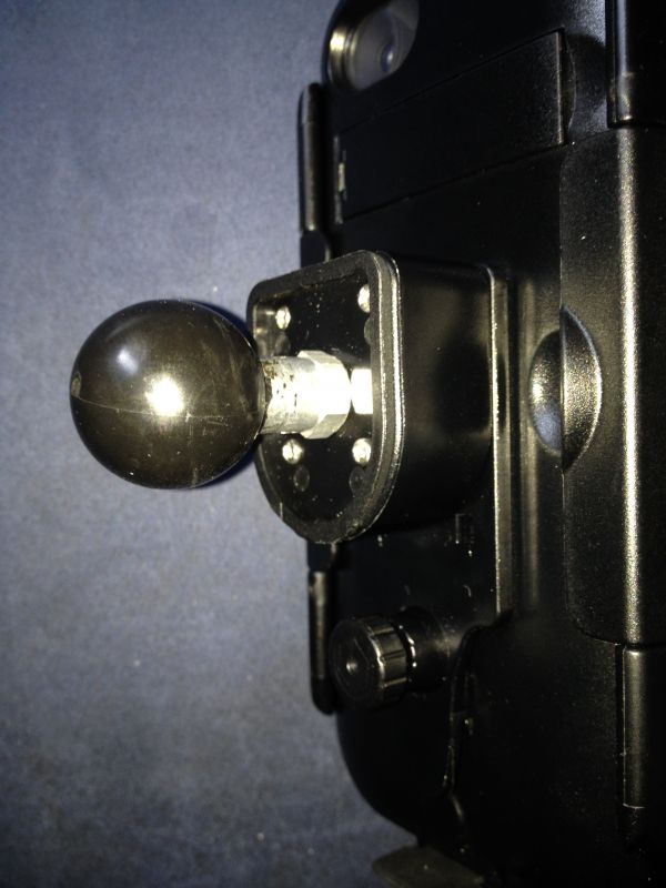

hier meine aktuelle navi lösung für das eifon5. Ich habe mich für die nc-17 connect entschieden. Wasserdicht, vibrationsgeschützt und alle funktionen und bedienelemente sind auch nutzbar wenn des fon im case steckt. Stromversorgung hatte ich ja schon von meiner alten lösung. also war eigentlich nur noch der umbau auf ram.mount angesagt.

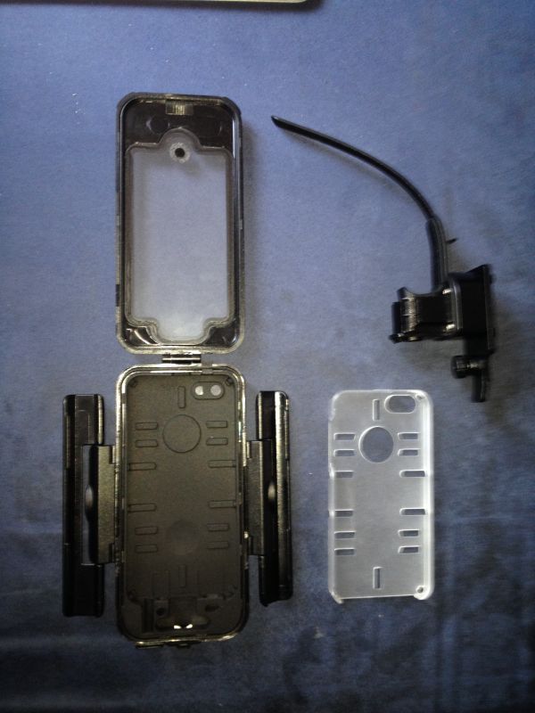

so sieht das ganze aus wenn es aus dem karton ist:
durch die verschlüsse links und rechts wird das gehäuse über die gesamte länge verschlossen. dast fon kommt erst in die kunststoffschale und diese liegt dann sicher im profil des gummis. die lenkerhalterung wird mit einer rändelschraube gesichert. da ich bei der daytona und der ktm ja bereits eine ram-mount kugel habe mußte die lekerhalterung einer kugel weichen. vorteil ist, das die gesamte lenkerhalterung geschraubt ist unk somit einfach zu zerlegen ist. somit war es ganz einfach den lenkerstraps durch eine kugel zu ersetzen. alles auseinander schrauben, den lenkerstraps mir einer schere abschneiden und schon hat man eine trägerplatte. jetzt einfach mittig ein 6er loch bohren und die kugel anschrauben. dann die platte wieder mit den 4 schrauben an der halterung befestigen - fertig.
telefon in die plastikwanne stecken

Die ganze mimik kann jetzt mit einem stecker getrennt und durch öffnen des ram-mount vom moped abgenommen werden.
