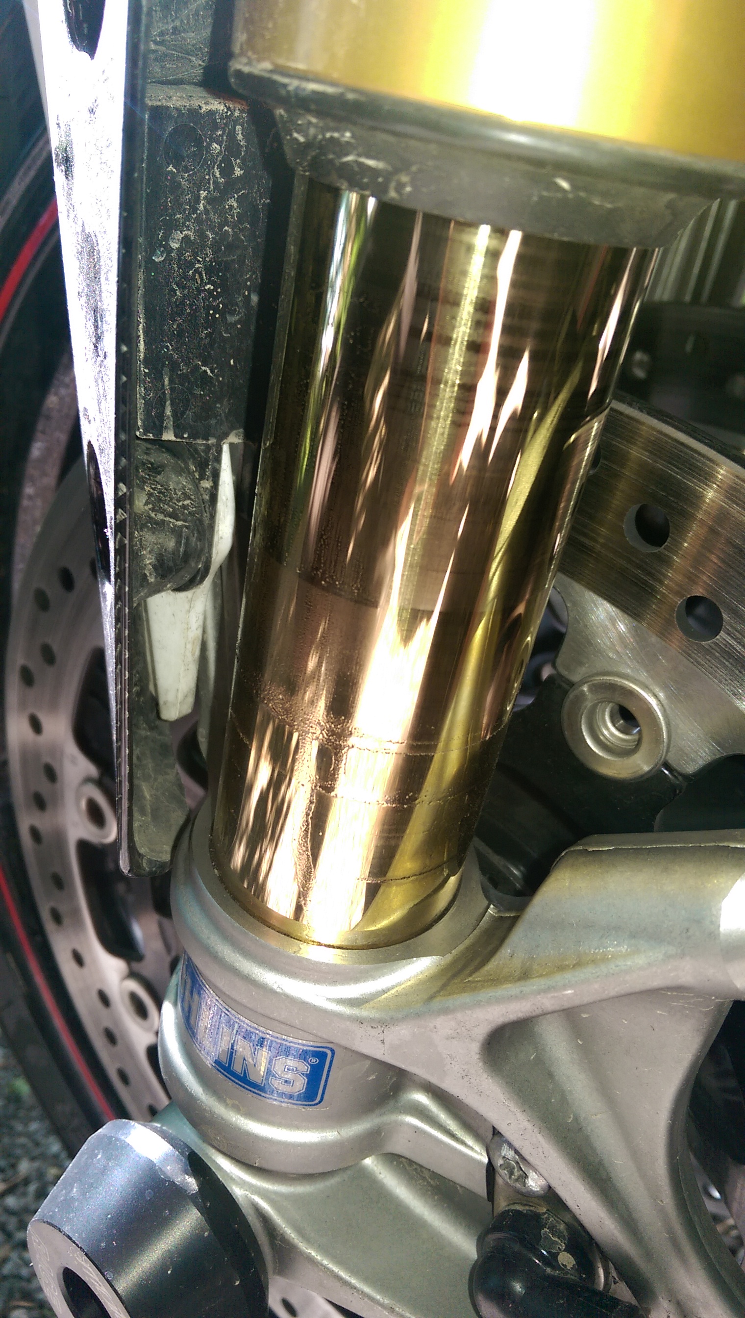

Tobi. Geschrieben 27. Juni 2016 report Geschrieben 27. Juni 2016 Auf jeden Fall. Ich bin mit meiner 2013er R bei 20.000km jetzt auch im Boot. (Wobei die R ja schon einen sonderstatus hat; andere Gabel. So oft scheint es bisher ja da noch nciht vorgekommen zu sein. Das Foto ist entstanden, nachdem ist Donnerstag nachmittag alles trocken geputzt habe und seit dem ca 200km gefahren bin. Ist noch im Rahmen; besser wird das allerdings wohl nicht von alleine. Ich überlege noch, die Methode mit der Fühllehre auszuprobieren. Mein Händler hat mir auch schon signalisiert, dass ich wohl nbicht mit Garantie / Kulanz rechnen kann, da Verschleiß. Zitieren

kolbi Geschrieben 28. Juni 2016 report Geschrieben 28. Juni 2016 Am 27.6.2016 um 08:47 schrieb Tobi.: Auf jeden Fall. Ich bin mit meiner 2013er R bei 20.000km jetzt auch im Boot. (Wobei die R ja schon einen sonderstatus hat; andere Gabel. So oft scheint es bisher ja da noch nciht vorgekommen zu sein. Das Foto ist entstanden, nachdem ist Donnerstag nachmittag alles trocken geputzt habe und seit dem ca 200km gefahren bin. Ist noch im Rahmen; besser wird das allerdings wohl nicht von alleine. Ich überlege noch, die Methode mit der Fühllehre auszuprobieren. Mein Händler hat mir auch schon signalisiert, dass ich wohl nbicht mit Garantie / Kulanz rechnen kann, da Verschleiß. Meine R-Gabel sah bei ~9TKM genau so aus. Machen lassen und ölt 2TKM später schon wieder .... Zitieren
