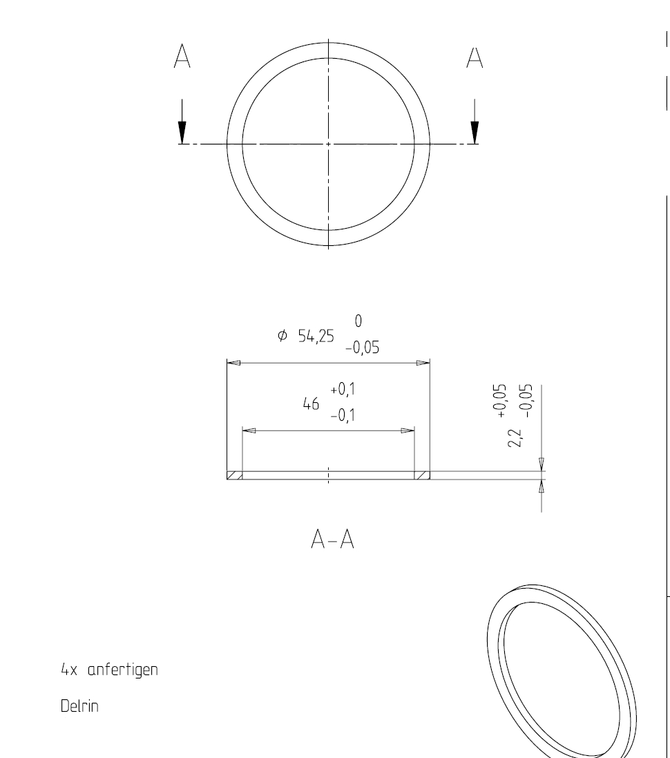

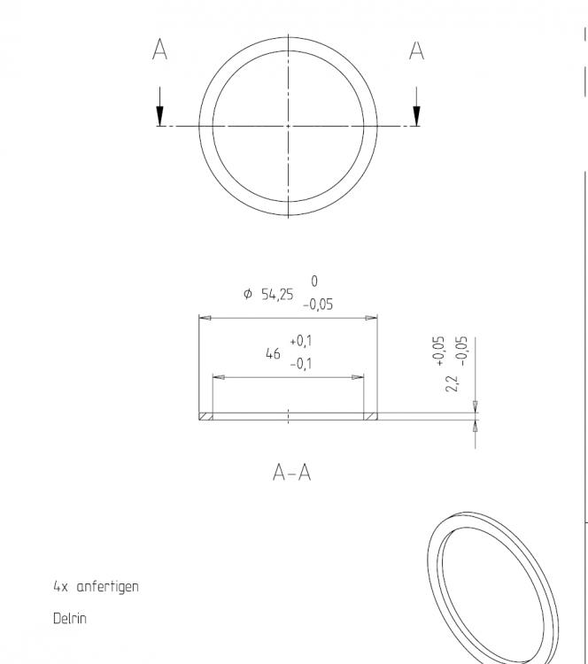

Mahlzeit,
will mich auch mal zu Wort melden. Nach 3x Gabelreparatur und unterschiedlichen gefahrenen Km hatte ich auch die Schnauze voll.
Da ich beruflich oft Fehlerquellen auf den Grund gehen muss habe ich das hier auch mal versucht.
-> zum Simmerring: meist durch falsche Montage sofort undicht oder hält bei normaler Belastung ( Straßenbetrieb ) sehr lange ( eigene Erfahrung und I-Net )
Da mein Schrauber ohne jeden Zweifel Top ist schließe ich Falschmontage aus.
-> zur Gabel: komplett demontiert, alle möglichen Fehlerquellen nach Dichtungsherstellerangaben überprüft ( Rauhtiefe Standrohr, Drm-Standrohr, IDrm-Aussenrohr Toleranzen -> alles I.O.)
Dann habe ich das Axialspiel Simmerring zum Federring geprüft ( SOLL Dichtungs-Herstellervorgabe bei Drm 54 max 0,2mm -> IST 2,2mm )
Darin liegt meine Meinung nach das Problem. Der Simmering kann sich unter Belastung bewegen bzw. schief stellen  und versagt dann schlagartig.
Ich habe mir dann 2 Kunststoff-Ringe drehen lassen und zwischen Simmering und Feder verbaut -> Seit 2000 km dicht ( nicht mal ein Öl-Film ist zu sehen ;-)
So nun schreib mal Eure Meinung.
Grüße aus dem Vogelsberg
übrigens:  vorher bin ich mit Damenbinde und Kabelbindern ( natürlich am Gabelholm ) 2200 km durch Austria geeiert
Das wäre dann die gleiche Lösung, wie von Schlusenbach beschrieben, bzw. wie anscheinend von SKF mit den Simmerringen mitgeliefert wird. Oder ?

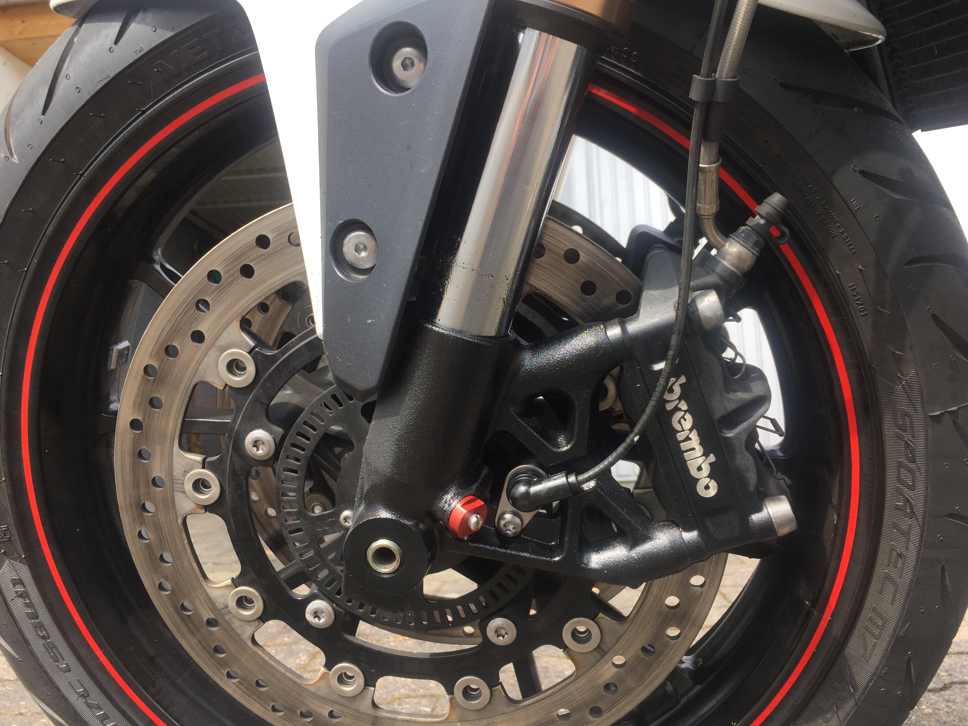

Hallo :)
Muss mich jetzt leider auch mit meiner R dazu gesellen. Hab mitten in meinem Urlaub mitbekommen, dass der linke Gabelholm undicht ist. Ich weiß nicht genau wann es passiert ist. Aufgefallen ist es mir, nachdem ich aus der Schweiz im Schwarzwald ankam. In der Schweiz (bei St. Moritz) war es kalt (so um die 4-5°C). Im Schwarzwald dann aber wieder sehr warm (ca. 24-28°C). Bin dann aber noch ca. 1500-2000 km gefahren und hab meinen Urlaub  nicht abgebrochen.
Der gute Herr von Triumph meinte, das einzige was bedenklich ist, ist die Tatsache, dass das Öl auf die Bremsscheibe kommen könnte. Da es bei mir nur siffte und ich alle 200-300 km abgewischt habe, kroch das Öl nie wieter als bis zum Gabelfuß. Morgens hat ich ein mal einen kleinen Tropfen am Achspad. Aber sonst war die Weiterfahrt ohne Probleme möglich.
