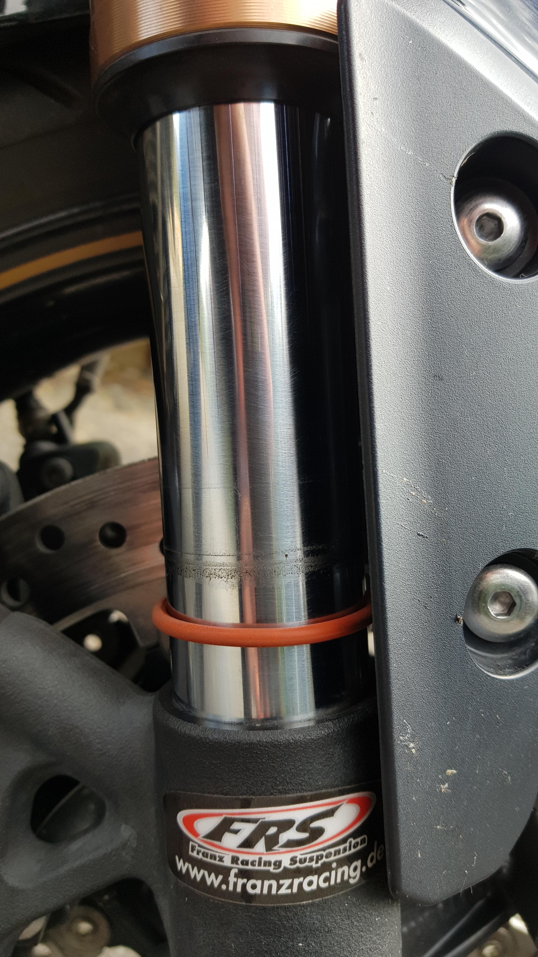

Gast Geschrieben 23. Mai 2020 report Geschrieben 23. Mai 2020 (bearbeitet) Gerade beim putzen gefunden ! ...mich hats auch erwischt, meine Gabel wurde aber erst im Spätsommer 2019 von Franz Suspension gemacht. Bin mal gespannt was er am Montag dazu sagt. Übernächste Woche gehts auf den Sachsenring und auf den Harzring...passt ja klasse! Bearbeitet 23. Mai 2020 von Chefschrauber Zitieren
Triple/one Geschrieben 24. Mai 2020 report Geschrieben 24. Mai 2020 vor 6 Stunden schrieb Chefschrauber: Gerade beim putzen gefunden ! ...mich hats auch erwischt, meine Gabel wurde aber erst im Spätsommer 2019 von Franz Suspension gemacht. Bin mal gespannt was er am Montag dazu sagt. Übernächste Woche gehts auf den Sachsenring und auf den Harzring...passt ja klasse! Moin Also bei Dir sieht das noch Normal aus. Das ist noch nicht Undicht, auf Deinem Foto. Normaler Dreck, mit Etwas Fett. Hier auf dem Foto ist der Gabelholm Undicht. Wenn das Öl unten Raus Tropft. Gruß Zitieren
Gast Geschrieben 24. Mai 2020 report Geschrieben 24. Mai 2020 Jein. Ich weiß auch das ne undichte Gabel irgendwann richtig sifft und so aussieht wie bei Dir. Aber der Siff fängt irgendwann mal an. Ich denke ich bin gerade ganz am Anfang der Undichtigkeit. Schön wäre wenn es anders ist. Ich habe die Gabel am 09.08.2019 machen lassen, bisher war sie absolut trocken und jetzt ist sie leider nicht mehr absolut trocken sondern es ist ein minimaler Film drauf. Richtig ist, es sieht beinahe aus wie Fett. Aber der geringe Ölfilm bindet sich auch schnell mit dem Staub. Bilder an Franz Suspension sind raus, mal gucken was er dazu sagt. Zitieren
The Stig Geschrieben 24. Mai 2020 report Geschrieben 24. Mai 2020 Mein Montage Fett hat sich auch eine Zeit lang als Siff am Standrohr verteilt. Zitieren
SE-Driver Geschrieben 24. Mai 2020 report Geschrieben 24. Mai 2020 Also meine Erfahrung war auch, wenn die sifft, dann sieht man das recht schnell. Da gabs keine Vorwarnung in Form von Tröpfchen oder Film... Mach dich nicht verrückt und schau dir das noch ne weile an, aber das ist keine undichte Gabel... Das Bild von Triple/One zeigt das Schadensbild, welches eigentlich unmittelbar zu sehen ist... Zumindest hat das bei mir sofort so ausgesehen und ich hab die Gabel auch penibel beobachtet. Zitieren
Gast Geschrieben 24. Mai 2020 report Geschrieben 24. Mai 2020 Wäre ja schön wenn es so ist. Bisher war halt kein "Montagefett" zu sehen, seit dem August letzten Jahres war alles staubtrocken. Das "Monatgefett" ist erst seit dieser Woche zu sehen. Zitieren
Gast Geschrieben 26. Mai 2020 report Geschrieben 26. Mai 2020 Moin, Franzen hat gestern noch angerufen und erstmal vorsichtig bestätigt das es wohl Montagefett sei. Ich habe ihm gesagt, dass dieses Montagefett erst seit dem letzten fahren (letzter Woche) zu sehen ist, die Monate zuvor war das nie zu sehen. Gestern bin ich dann auf Anraten nochmal ne 70km Runde gefahren. Sieht wieder genauso aus. Wird wohl Fett sein, habe aber noch keine Antwort. Ich frage mich nun weshalb das Fett erst 8 Monaten nach der Montage austritt.... Zitieren

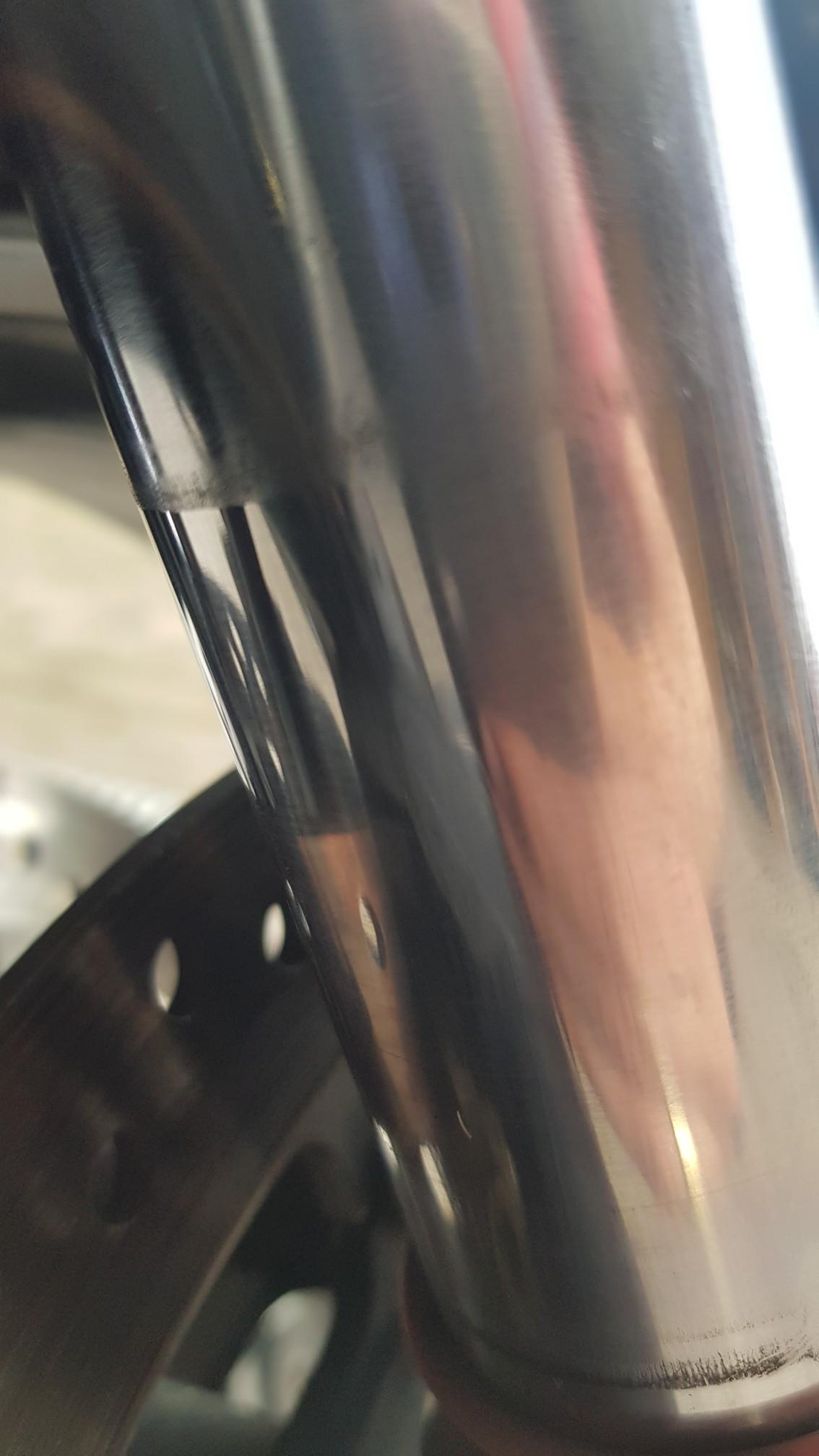

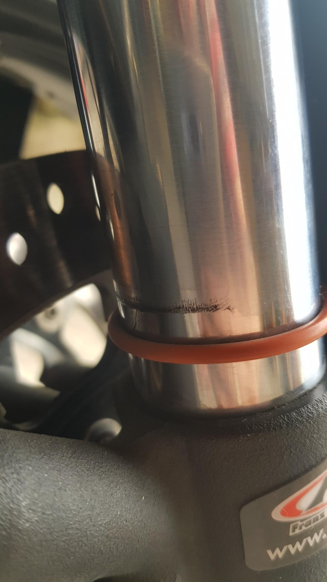

Gast Geschrieben 28. Mai 2020 report Geschrieben 28. Mai 2020 (bearbeitet) Nun ist es leider sicher... undicht! Passt ja perfekt. Bin jetzt gerade bei Franzen Evolution und darf danach nach Franz Suspension fahren... gibt ein tollen Tag. Bearbeitet 29. Mai 2020 von Chefschrauber Zitieren
Gast Geschrieben 28. Mai 2020 report Geschrieben 28. Mai 2020 Chrom ist Müll und riefig wie sau, neue Innenrohre sind fällig, werden welche von der VTR genommen. Klasse!🤮 Aber bei Franzen Suspension... da kannst Du von dem Boden und von der Hebebühne essen... perfekt sauber und aufgeräumt!! 👍👍👍 Zitieren

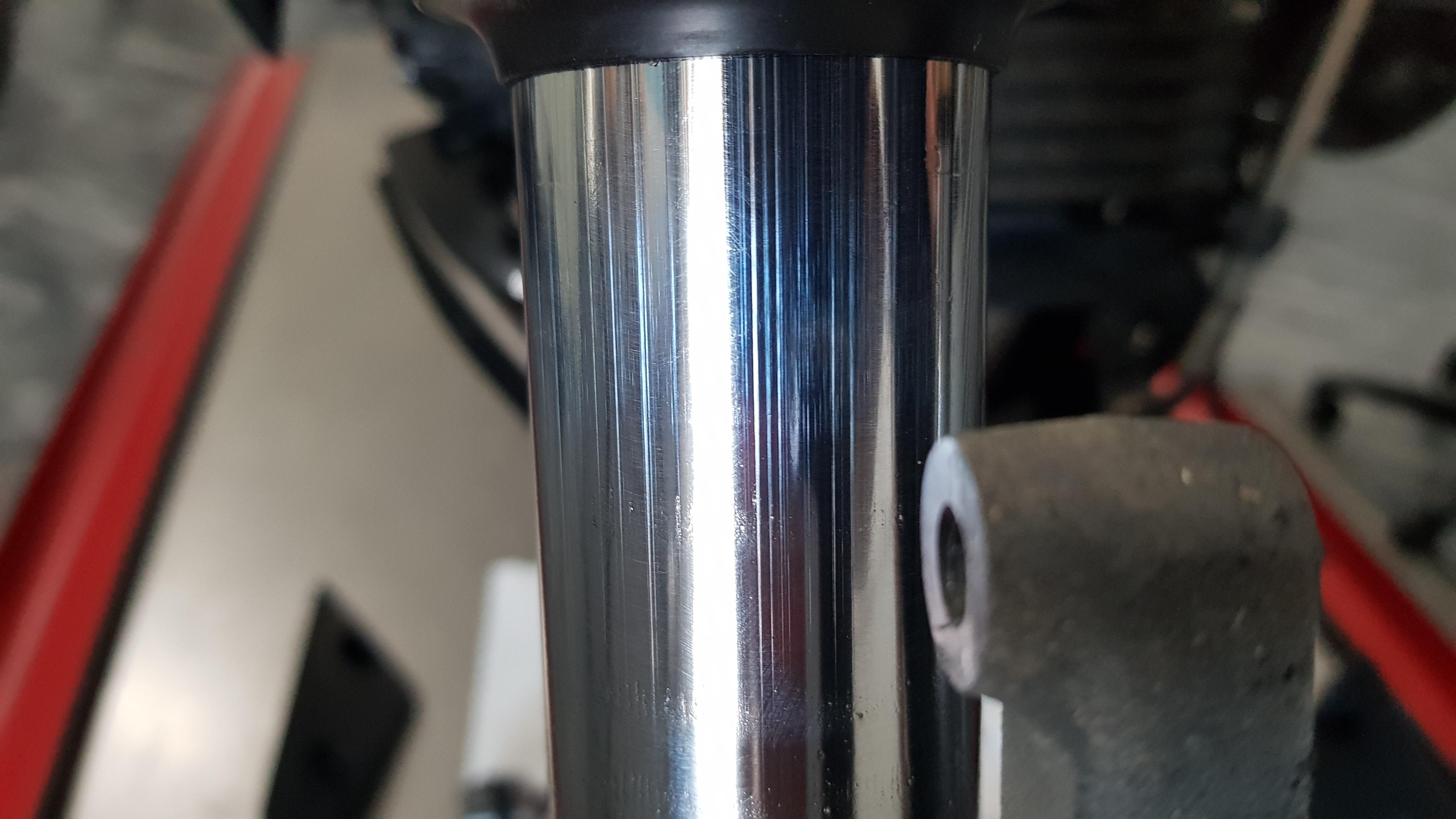

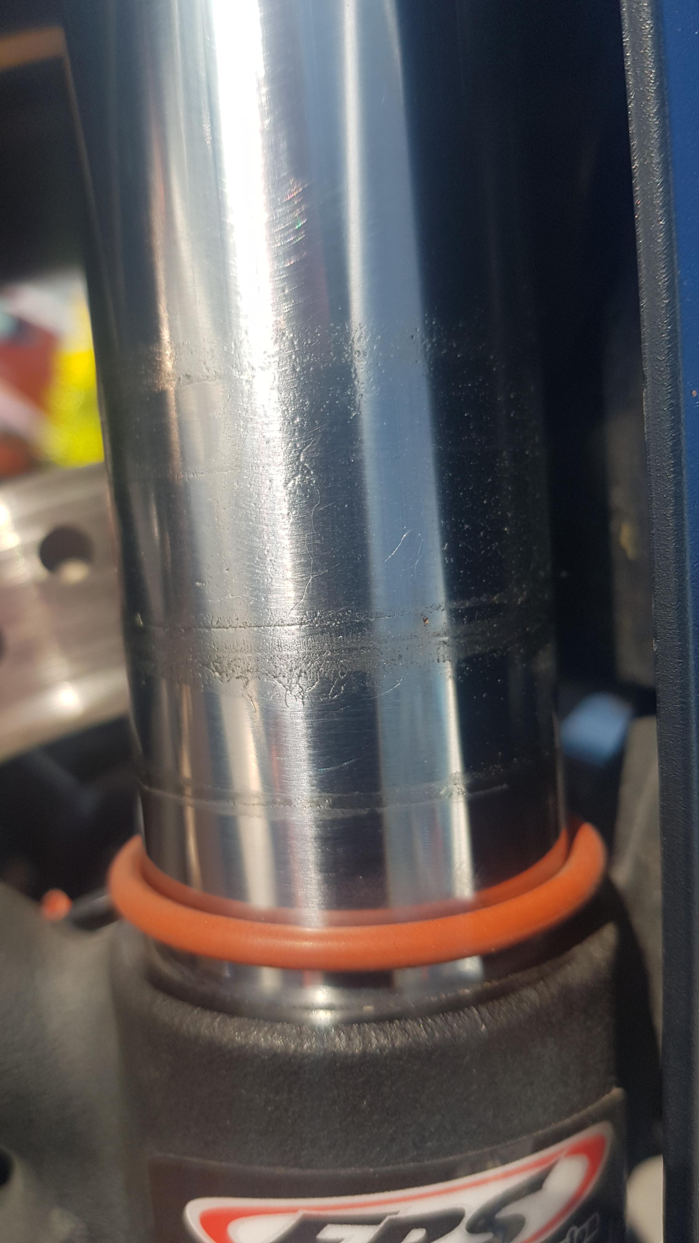

Gast Geschrieben 29. Mai 2020 report Geschrieben 29. Mai 2020 Franz hat mir das Altmaterial komplett mitgegeben, wenn es die Zeit heute erlaubt werde ich das ganze mal genauer begutachten. Eine Sache habe ich gesehen die mir nicht so gut gefällt - 2 Rostpickel! Ich glaube nicht, dass die vom letzten August (Gabelrevision), bis jetzt entstanden sind. Die waren aber auf der noch dichten Seite zu sehen. Zitieren
Herr Kaiser Geschrieben 29. Mai 2020 report Geschrieben 29. Mai 2020 Siehste, hat auch Vorteile, wenn die Holme immer gut eingeölt sind, dann rostet wenigstens nix! Darf man fragen, was so ein Rohrtausch mit Revision kostet? Zitieren
Gast Geschrieben 29. Mai 2020 report Geschrieben 29. Mai 2020 Genau kann ich das nicht sagen, da ein Teil über Garantie/Kulanz abgewickelt wurde. Je Rohr 199Euro, zzgl. die Gabelfüße wechseln, Öl, Arbeit etc. Ich habe komplett 500Euro bezahlt. Der von mir gefundene Rostpickel auf der linken Seite war nicht ursächlich für die Undichtigkeit auf der rechten Seite. Gut einölen soll man nicht, mit Silikonspray und einem Läppchen reinigen wäre gut. Zitieren
Herr Kaiser Geschrieben 29. Mai 2020 report Geschrieben 29. Mai 2020 Ich hätte einen Zwinker-Smiley einfügen sollen! Tatsache ist jedoch, dass ich den Gabelholmen auch zuwenig Aufmerksamkeit geschenkt habe, will mich bessern... Zitieren
Gast Geschrieben 29. Mai 2020 report Geschrieben 29. Mai 2020 (bearbeitet) Ich achte schon sehr auf meine Gabel. Das ist ja auch der Grund weshalb ich sooo früh gesehen und gepostet habe das die Gabel undicht wird. Hat mir ja niemand geglaubt... Der Rostpickel war sicherlich schon beim Vorbesitzer da, war auch bereits deutlich mehr als nur ein Pickelchen. Aber Franz hat ihn schön weg gemacht... doch die kleinen Narben sind noch zu sehen. Find ich auch nicht wirklich gut, da hat einer bei der Gabelrevision nicht 100% genau gearbeitet. Das hätte schon im August 19' auffallen müssen. Aber wie gesagt, daher kam die Undichtigkeit nicht, dann kann ich auch nix dagegen sagen. Die Frage die ich mir jetzt stelle ist, wo kommen die zahlreichen Kratzer her? Das ist für mich DIE Frage der Fragen!! Bearbeitet 29. Mai 2020 von Chefschrauber Zitieren
