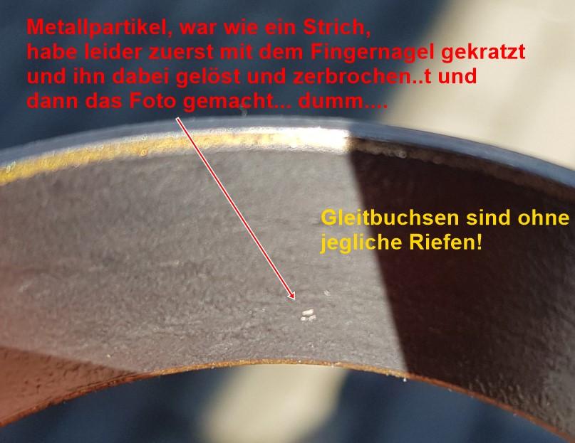

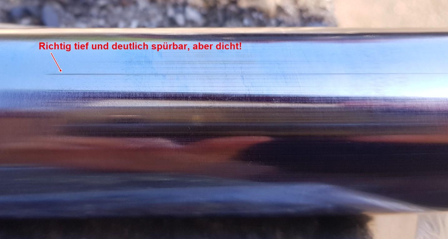

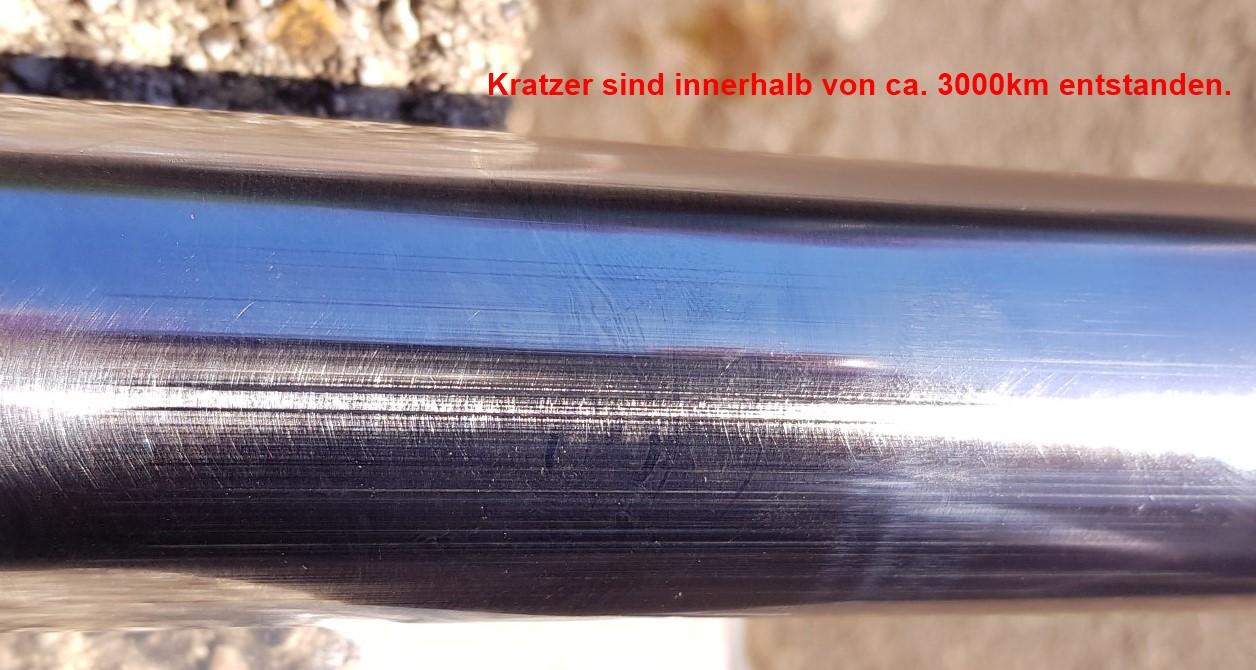

matthiash Geschrieben 29. Mai 2020 report Geschrieben 29. Mai 2020 Die Kratzer kommen vom Material der Gleitbuchsen, oder von den metallischen Abschürfungen der Feder im Tauchrohr. Zitieren
Gast Geschrieben 29. Mai 2020 report Geschrieben 29. Mai 2020 Die Gleitbuchen sehen aus wie unbenutzt, bis auf den kleinen Chip. Von den Federn? In der kurzen Zeit? Okay, die wurden schon sehr gefordert in den gut 3000km... aber wirklich vorstellen kann ich mir das nicht. Zitieren
lucky34 Geschrieben 29. Mai 2020 report Geschrieben 29. Mai 2020 Das Materiel der Gleitbüchsen ist normalerweise zu weich um Kratzer in einer Chromschicht zu verursachen Zitieren
lucky34 Geschrieben 29. Mai 2020 report Geschrieben 29. Mai 2020 Ich glaube,was aber ne reine Vermutung ist das die Standrohre sch....e sind. Anders kann ich´s mir nicht erklären. Was für Standrohre hast Du dir da einbauen lassen Chefschrauber? Zitieren

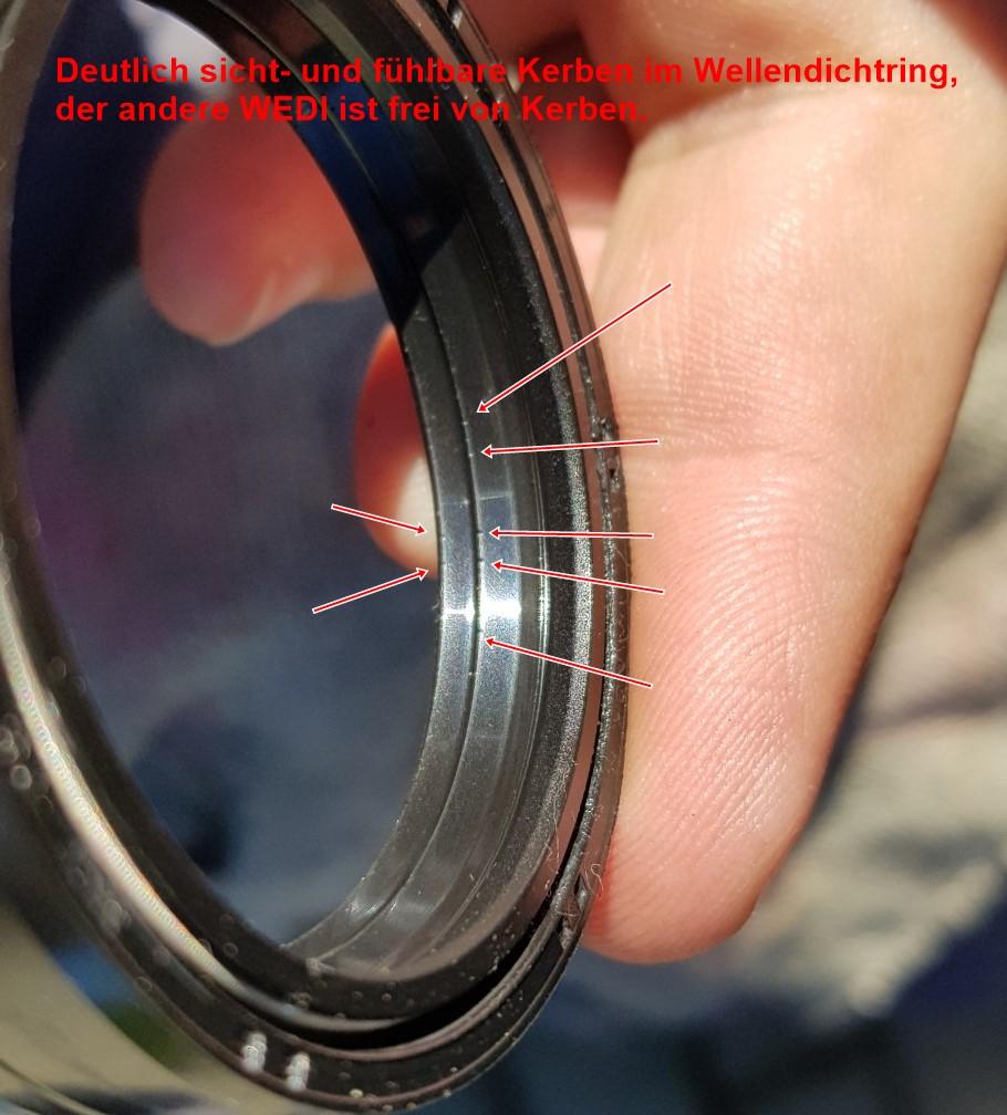

Triple/one Geschrieben 1. Juni 2020 report Geschrieben 1. Juni 2020 Moin Die Kratzer im Gleitrohr, kommen vom Wellendichtring. Man glaubt gar nicht, wie Hart der sein kann. Schaut Euch nur die Abstands Buchsen vorne an der Felge an. Die Alu Buchsen die im Dichtring an der Felge links und rechts auf der Achse sind. Die haben vom Wellendichtring eine Eingelaufene Kerbe. Durch Öl und ganz Feine Sand Partikel, schleift es in das Gleitrohr, diese Kerben. Normal sind diese Kerben nur Optisch, weil nicht sehr Tief. An meiner Showa Gabel, waren die Riefen auch und die Gleitrohre waren trotzdem Dicht. Hat mit dem Ölverlust nicht viel zu tun. Gruß Zitieren

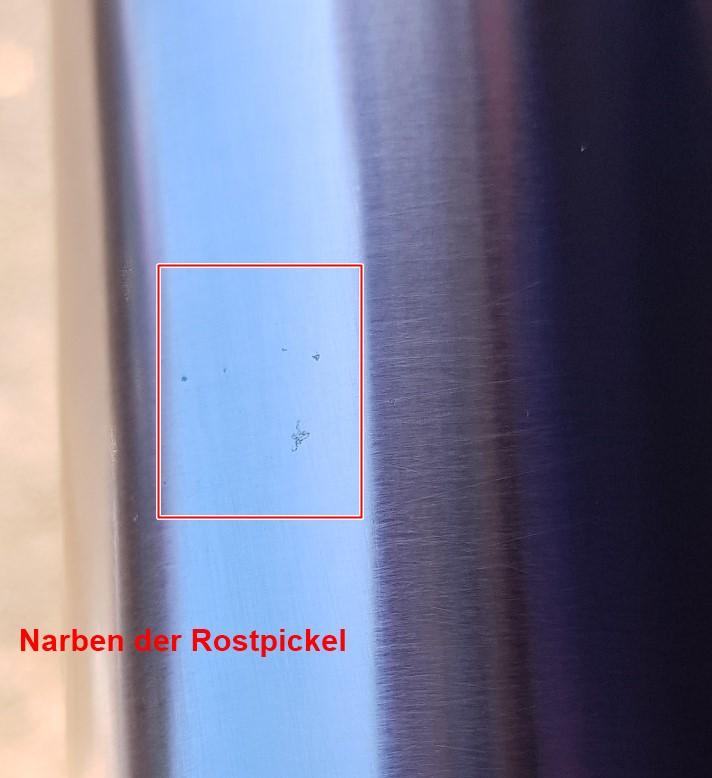

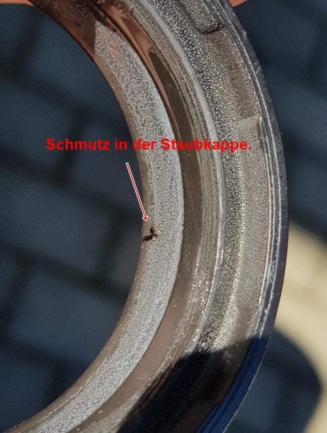

lucky34 Geschrieben 1. Juni 2020 report Geschrieben 1. Juni 2020 Servus, das glaube ich nicht. Erstens hast du an den Wdr am Rad eine ganz andere Belastung, hohe Drehzahl und immer am selben Punkt. Außerdem sind es Alu-Buchsen (weich!) und keine Stahlbuchsen mit Hartverchromung. Schätze, dass die Qualität vom Stahlrohr keine gute ist, siehe Fotos vom Chefschrauber- Rostpickel. Oder das Stahlrohr ist mit Werkzeugen bearbeitet worden, bei dem die Materielpaarung nicht gepasst hat. Bin aber nicht so gut in Materialkunde, vielleicht wissen hier andere im Forum mehr. Feiner Sand oder Staub unter dem Wdr kann nicht sein. Hab vor Jahren mal ne R1 im Kreis bewegt und es ist hier und da auch mal vorgekommen das ich das Moped im Kiesbett versenkt habe. Gabel wurde danach auf Beschädigungen geprüft und gereinigt. Auch die Staubkappen wurden abgenommen und gereinigt. Konnte aber nie was darunter finden, weil sie gemacht haben was sie sollten. Apropo R1 RN 09 - kann mich nicht daran erinnern, dass meine Gabel in 8 Jahren Kringel einmal undicht war. Gruß Peter Zitieren

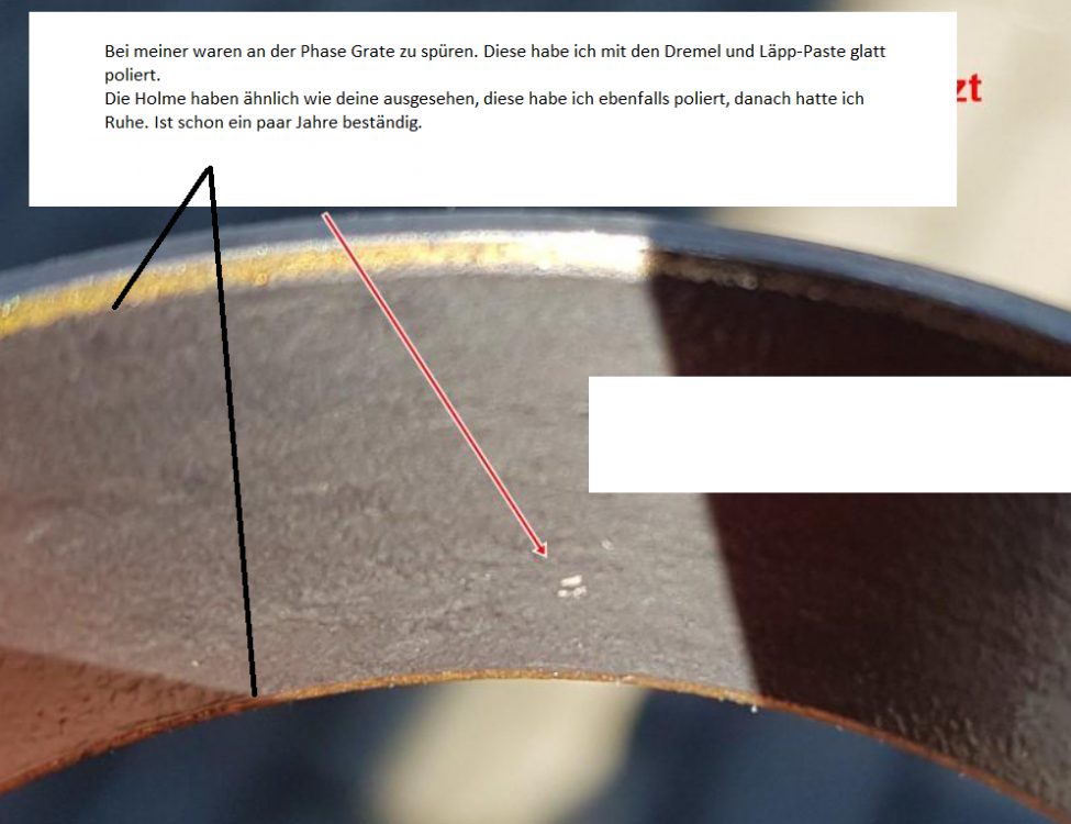

Gast Geschrieben 1. Juni 2020 report Geschrieben 1. Juni 2020 (bearbeitet) Triple one, ich glaube da liegst Du gerade ein klein wenig falsch. Sieht Dir doch den Wedi an. Der hat eindeutig zu sehende Riefen/Kerben wie man es auch immer ausdrücken will. Die sind vom Grat der Riefen des Innenrohrs verursacht worden. Das ist in dem Fall sogar ziemlich eindeutig. Als Vergleich eine Aluhülse welche durch den Wedi eingelaufen ist zu nehmen, ist auch recht weit her geholt. Eine verchromte Oberfläche hat eine Härte von 600 bis 1200HV, je nach Qualität, Schichtdicke und Basismaterial. Eine Aluminiumbuchse aus besserem Aluminium hat im Vergleich dazu gerade mal 125HV (HV = Härte Vickers) Dazu kommt noch die deutlich bessere Gleitfähigkeit des Chroms im Vergleich zu einem Aluminium. Aber grundsätzlich hast Du schon recht, auch Wellen oder Kurbelwellen aus legiertem Stahl und mit induktiongehärteten Öberflächen könnten von Wellendichtringen einlaufen. Da sind aber auch gänzlich andere Umfangsgeschwindigkeiten (Drehzahl/Drehwewegung) im Spiel und das immer auf exakt ein und derselben Stelle. Bearbeitet 1. Juni 2020 von Chefschrauber Zitieren
