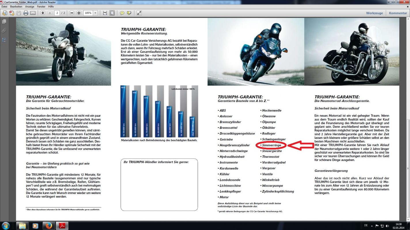

D@niel Geschrieben 2. Januar 2014 report Geschrieben 2. Januar 2014 In der Anschlussgarantie von Triumph sind die Simmerringe mit aufgeführt. Zitieren
Dosi85 Geschrieben 2. Januar 2014 report Geschrieben 2. Januar 2014 Hey cool muss ich mir gleich mal ansehen. Und wenn das läuft kommt die Lady morgen noch zum Händler. Finde es schon hart was jetzt schon alles an dem Bock war. Gesendet mit Tapatalk 4 Zitieren
D@niel Geschrieben 2. Januar 2014 report Geschrieben 2. Januar 2014 (bearbeitet) Hier mal noch der Link zum aktuellen Flyer http://www.triumphmotorcycles.de/media-library/Files/pdf/Germany/Triumph_Garantie_Flyer.pdf Sach mal bescheid ob es über die Garantie abgewickelt wurde oder nicht. Bearbeitet 2. Januar 2014 von D@niel Zitieren
Dosi85 Geschrieben 2. Januar 2014 report Geschrieben 2. Januar 2014 Ist etwas mehr Aufwand ;-).Habe jetzt bei der Werkstatt angerufen die stellen jetzt einen Antrag an car Garantie. Und nach positiver Genehmigung wird es auf Garantie getauscht die Chancen liegen bei 60%. Ich melde mich wieder wenn ich mehr weiß. Was kostet so was wenn es die Werkstatt repariert? Zitieren
