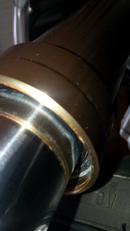

D@niel Geschrieben 1. Mai 2014 report Geschrieben 1. Mai 2014 Gerade die Speedy vom TeutoRun geputzt und was seh ich da.... Hab dann mal die Staubkappen runtergeschoben und was ist passiert?? Auf der Seite die am siffen ist, liegt der Simmerring auf dem Ring auf und auf der anderen Seite die "noch" dicht ist sitzt Simmerring noch sauber an seinem platz. Also morgen mal ab zum Händler, in der Hoffnung das die Garantieverlängerung sich bezahlt macht. Zitieren

D@niel Geschrieben 1. Mai 2014 report Geschrieben 1. Mai 2014 Ich bin gerade mal mit einer dünnen Fühlerlehre zwischen Tauchrohr und Dichtlippe gegangen um event. Schmutzpartikel rauszuholen und siehe da, alles wieder Dicht. X-mal ein und ausgefedert wie ein Bekloppter und nix. Alles trocken. Morgen mal ne schöne Runde fahren. Dann noch mal schauen. Zitieren
Triple/one Geschrieben 1. Mai 2014 report Geschrieben 1. Mai 2014 Ich bin gerade mal mit einer dünnen Fühlerlehre zwischen Tauchrohr und Dichtlippe gegangen um event. Schmutzpartikel rauszuholen und siehe da, alles wieder Dicht. X-mal ein und ausgefedert wie ein Bekloppter und nix. Alles trocken. Morgen mal ne schöne Runde fahren. Dann noch mal schauen. Servus Genau. Es kann passieren, das die Dichtlippe des Simmerings umschlägt. Dann isses Undicht. Als ich meine Gabel machen hab lassen, wurde mir gesagt, ich solle alle drei Monate, etwas Bremsflüssigkeit hinter die Staubkappe ans Tauchrohr machen. Dann bleibt erstens der Gummi geschmeidig und zweitens laufen die Dichtringe nicht trocken. Das scheint also das Problem zu sein. Zitieren
D@niel Geschrieben 2. Mai 2014 report Geschrieben 2. Mai 2014 Hab mich wohl zu früh gefreut, 160km war alles trocken und dann kam das Oel schlagartig wieder raus. :-( Also nächste Woche ab zum Händler. Zitieren
PurzelTriple Geschrieben 2. Mai 2014 report Geschrieben 2. Mai 2014 @Daniel, besteh drauf das sie beide machen.... Meiner Meinung nach ist es das Problem das nicht die Dichtlippen umklappen (Wenn man sich die Dichtringe ansieht ist das kaum möglich weil es eben nicht einfache Wellendichtringe sind) Die Dichtfäche die am Rohr anliegt ist viel zu groß um umzuklappen ! Ich vermute vielmehr das die Ringe (Weil sie "wandern" können) sich verkanten und da langt dann schon ein bisschen um sie quasi oval zu weiten womit dann das öl wegen der dann viel geringeren Dichtfäche richtig rausschießen kann. Bei allen die die Dichtringe "unterfüttert" haben und damit das wandern verhindert haben ist ja dann auch Ruhe. Hab bisher jedenfalls nichts anderes gehört. Also Daniel, reparieren lassen und entweder den "Hornbachreparaturkit" mit einbauen lassen, oder sobald du wieder zuhause bist, selber machen. Gruß Sven Zitieren

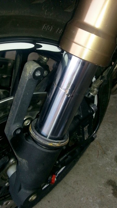

DerUwe Geschrieben 4. Mai 2014 report Geschrieben 4. Mai 2014 (bearbeitet) Ich könnt kotz... Wollte heute ein Ründchen drehen und was sehe ich: Vorne links alles mit Öl eingesaut. (sieht aus wie bei D@niel) Habe die Speedy letztes Jahr als Vorführer mit 200Km auf der Uhr gekauft. Jetzt hat sie rund 14Tkm runter und schon ist der Simmerring hin . Wenn das jetzt ne Einzelfall wäre, kann ja mal passieren. Aber schein ja schon eher die Regel zu sein.... Und (die Bemühungen der Kollegen in allen Ehren) es kann nicht sein, das T einfach das Problem ignoriert und wir uns um eine dauerhafte Lösung bei einem relativ neuen Produkt selber bemühen müssen. Wenn das jetzt ständig Theater mit der Gabel gibt, war das meine 3te und auch meine letzte Triumph Verärgerte Grüsse Der Uwe P.S.: Soweit mir bekannt, gibt es das Problem nur bei der "normalen" NV. Die "R" hat ne Öhlins Gabel. Mich würde mal interessieren, wieviele "normle NV" das Problem schon hatten. Werde mal ne Umfrage einstellen.... Bearbeitet 4. Mai 2014 von DerUwe Zitieren
SpeedTriple2504 Geschrieben 4. Mai 2014 report Geschrieben 4. Mai 2014 Moin zusammen, seid vorgestern Besitzer einer 2012er Triple mit 11500 km druf..und was seh ich nachdem ich sie auf einen Hänger nach Ahsue tranportiert habe ?!... Genau...vorne links leckt die Gabel.!!!!. Ist zum Glück noch Garantie drauf..aber das kotzt mich nun gleich am anfang ziemlich an...meine auch das das beim Händler noch nicht so war..erst nachdem wir sie transportiert hatten..warscheinlich nun durch das runter drücken der Gabel um sie richtig zu befestigen.. Fängt ja super an.. Zitieren

D@niel Geschrieben 9. Mai 2014 report Geschrieben 9. Mai 2014 (bearbeitet) Gabel ist wieder dicht, Simmerringe und Buchsen auf beiden Seiten wurden erneuert.Kosten wurden komplett von der Garantie übernommen.Summe laut Rechnung ca. 105EUR Arbeitslohn + ca. 68EUR Teile. Die Simmerringe sitzen genau wie vorher, glaube irgendwie nicht das die "verrutschen" können. Bearbeitet 10. Mai 2014 von D@niel Zitieren
