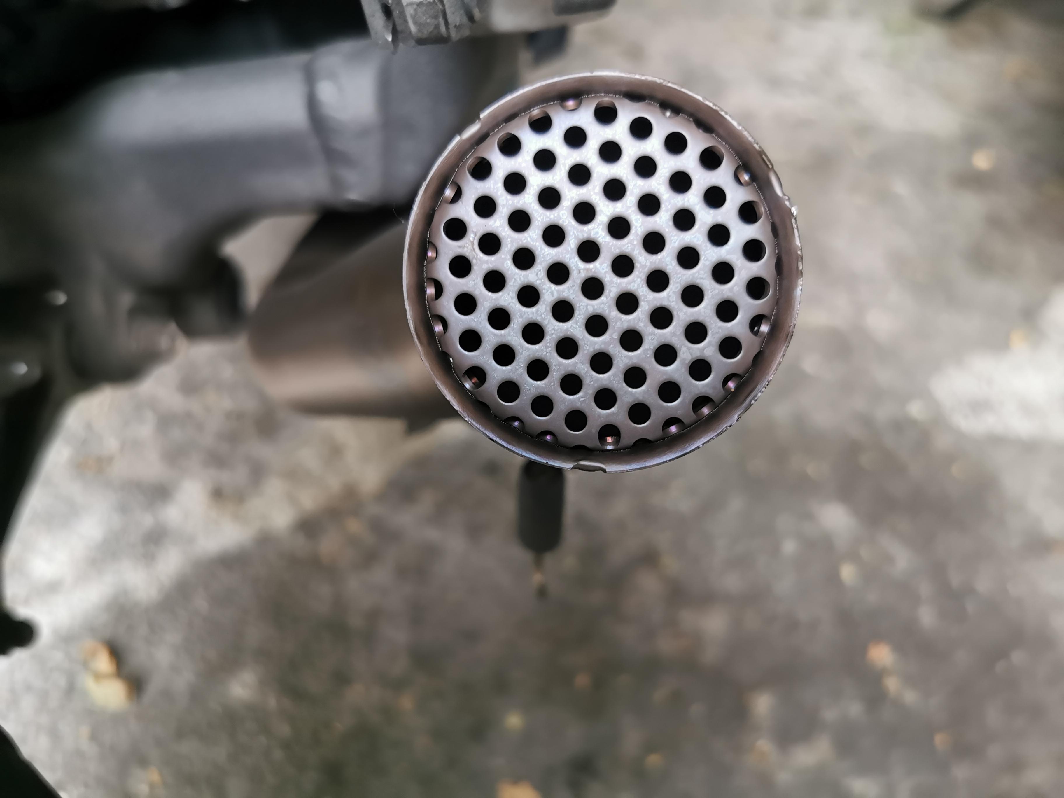

Himbernd Geschrieben 8. Juni 2020 report Geschrieben 8. Juni 2020 Ich habe den bei meiner 2018er Euro 4 montiert. Da ist dann das Blech in das Flammrohr geschweißt. Ich gehe davon aus, das Leistung fehlt. Wieviel und wo würde ich gerne per Prüfstand dokumentieren. Ist aber nicht so einfach da nen Termin zu kriegen. Zitieren
Boniek Geschrieben 8. Juni 2020 report Geschrieben 8. Juni 2020 Ja, das wäre sehr interessant. Du hast ja an anderer Stelle geschrieben, dass du kaum einen Unterschied merkst. Dann wäre es wirklich sehr spannend, ob dein Gefühl passt. Zitieren
Tuebinger Geschrieben 8. Juni 2020 report Geschrieben 8. Juni 2020 vor 2 Stunden schrieb Himbernd: Ich habe den bei meiner 2018er Euro 4 montiert. Da ist dann das Blech in das Flammrohr geschweißt. Ich gehe davon aus, das Leistung fehlt. Wieviel und wo würde ich gerne per Prüfstand dokumentieren. Ist aber nicht so einfach da nen Termin zu kriegen. Das sieht aus wie die "Lochblechscheiben, die LeoVince früher immer beigelegt hat, leider zwar aber mit drastischen Leistungseinbußen verbunden.... Würde sagen, da fehlt grob 50% Querschnitt, das muss spürbar sein! Gruß vom T. Zitieren
Himbernd Geschrieben 8. Juni 2020 report Geschrieben 8. Juni 2020 vor 46 Minuten schrieb Tuebinger: Das sieht aus wie die "Lochblechscheiben, die LeoVince früher immer beigelegt hat, leider zwar aber mit drastischen Leistungseinbußen verbunden.... Würde sagen, da fehlt grob 50% Querschnitt, das muss spürbar sein! Gruß vom T. Ja das spürt man auch. Aber reicht eigentlich noch. Nur der Klang ist nach 300km schon sehr - sagen wir mal - markant. Ich denke richtig schlimm wird es oben raus. Da braucht der Motor ja den Durchsatz. Zitieren

Himbernd Geschrieben 11. Juni 2020 report Geschrieben 11. Juni 2020 Ich habe jetzt schon nen Termin bei mir um die Ecke. Morgen. Nachdem ich mich aber mit nem Bekannten unterhalten habe, der tatsächlich in der Motorradtuning Branche ist, werde ich wohl so oder so zurückbauen. Er sagte das ist mit Sicherheit nicht gut für die Auslasskanäle. Durch den Rückstau würden die wohl heißer werden als normalerweise. Zitieren

Himbernd Geschrieben 12. Juni 2020 report Geschrieben 12. Juni 2020 Also mit Leo drückt sie 139,5PS an der Kupplung und hat gut 100NM Drehmoment am Rad.Jedenfalls mutiert sie mit dem Leovince nicht zur lahmen Mühle. Der Prüfstandbetreiber war nach dem Lauf eher positve überrascht. Er hat wohl einige älter 1050iger gemacht und meinte auch mit dem Leovince merkt man deutlich das der Motor überarbeitet wurde. ich werde später noch Diagramme hochladen. Zitieren
