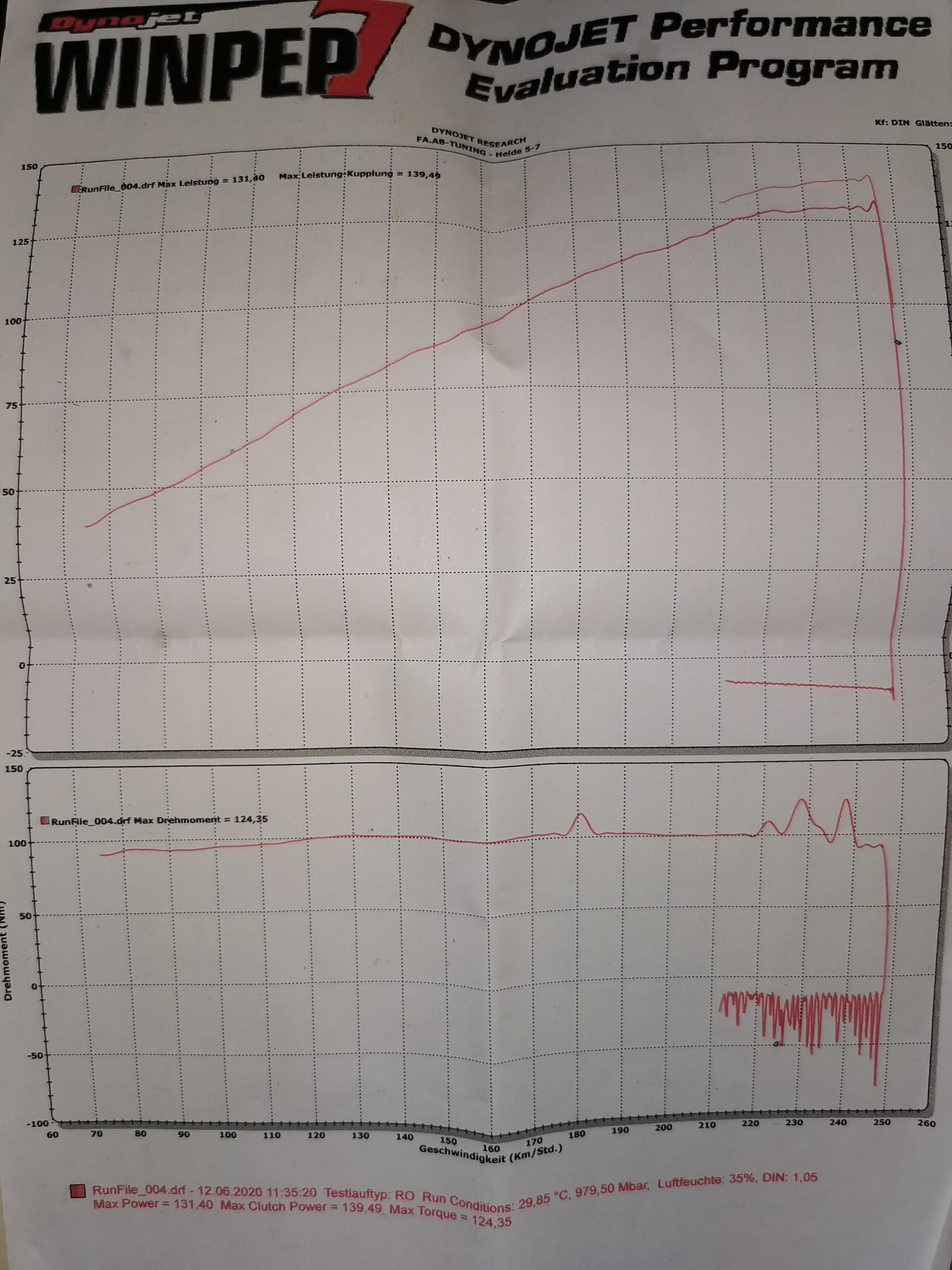

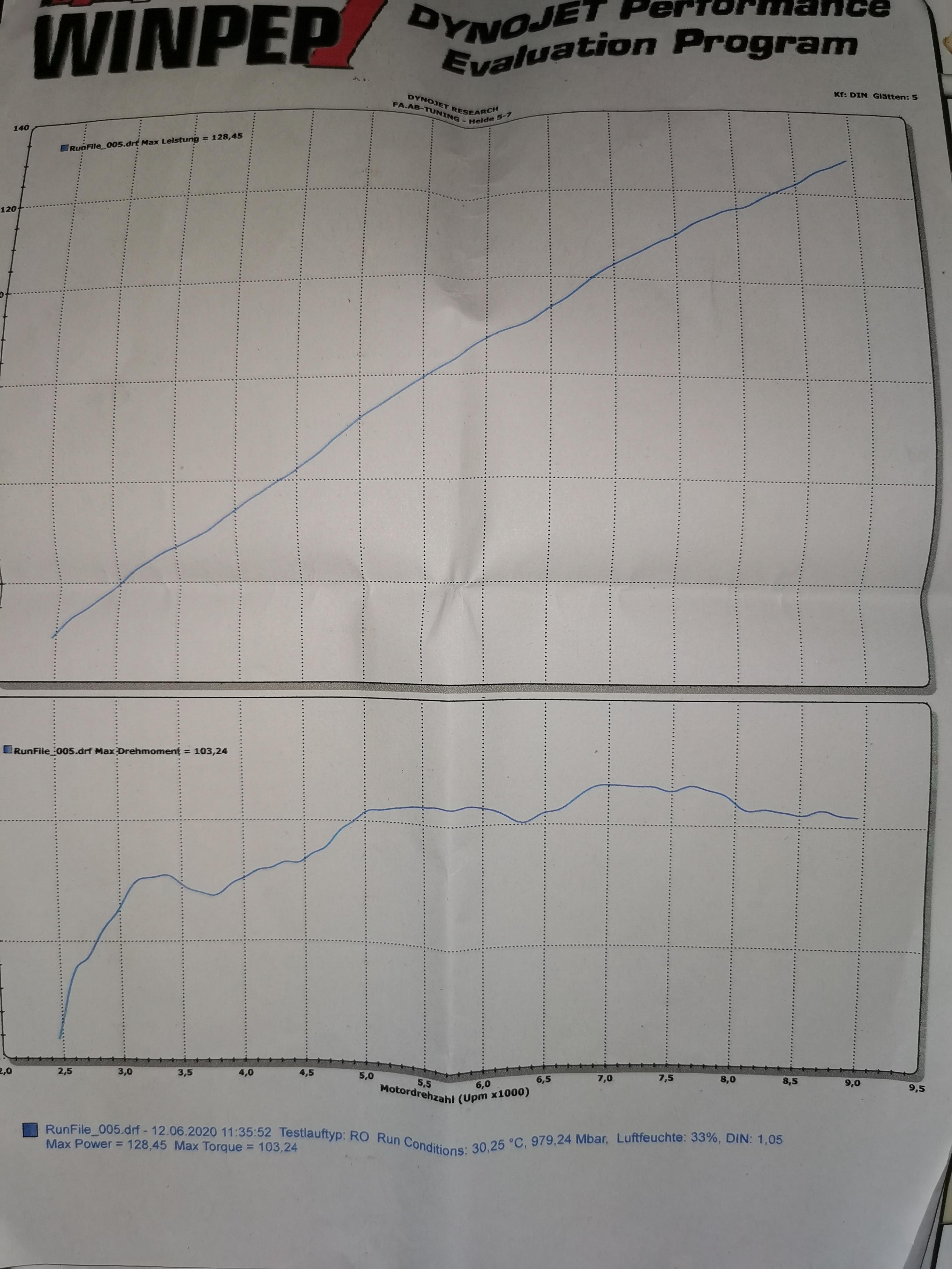

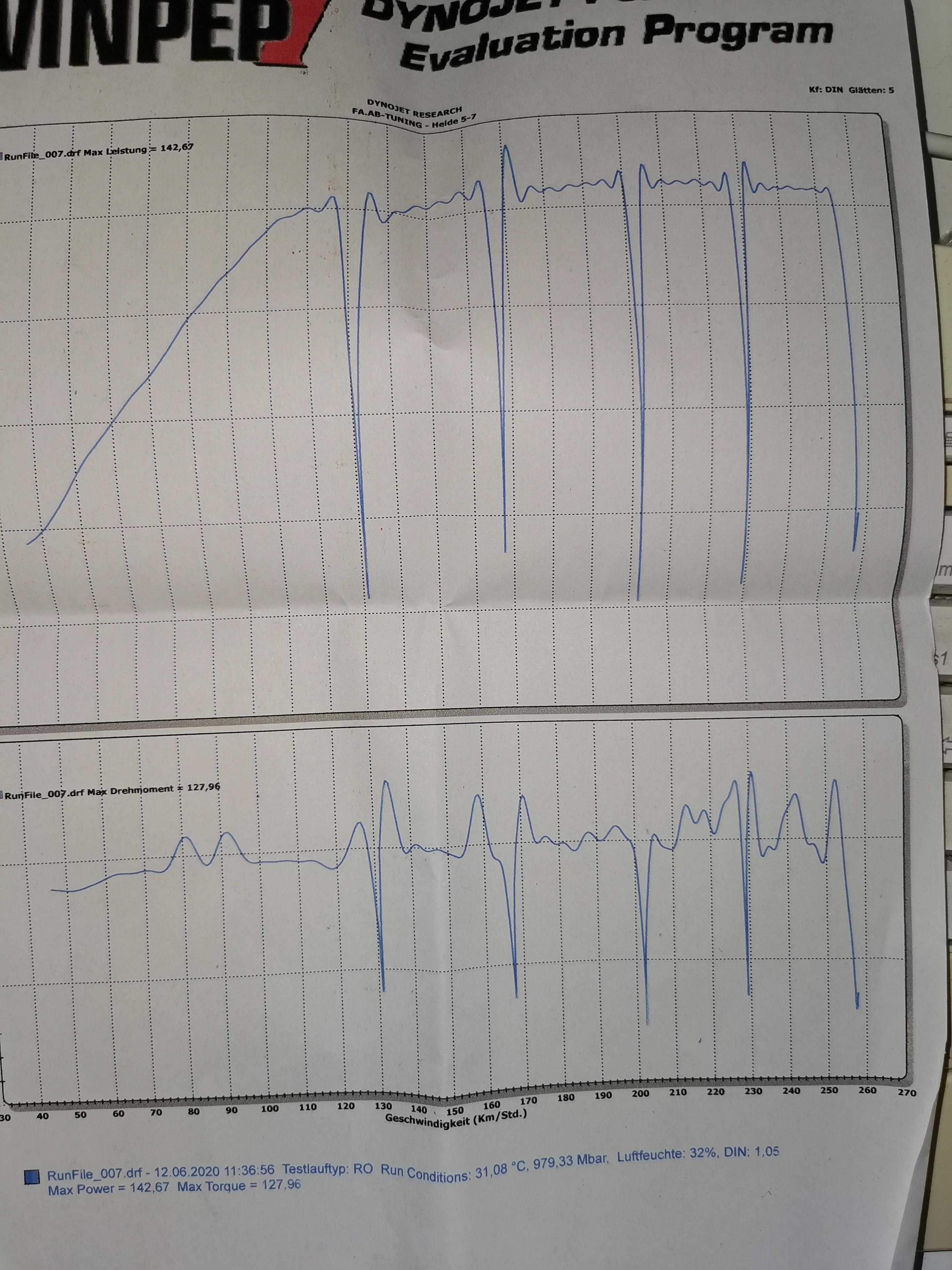

Sie hat an der Kupplung ~140PS einmal 139,5 einmal 142PS. Am Hinterrad gut 128PS und 103NM. Was ich etwas unschöne finde ist das Drehmomentloch zwischen 3000 U/min und 5000 U/min. Aber das gibt es in etwas abgeschwächter Version auch mit den Arrows.
Warum es nicht über 9000 U/min geht verstehe ich nicht. Der Tuner meinte das es bekannt sei, das es bei Triumph über 9000 U/min Probleme mit dem Drehzahl Signal gibt. Im wirklichen Leben ist sie nach wie vor flitzeflink.  Der hat schon einige Speedy's gemacht. Aber vornehmlich ÄIMG_20200612_205132.thumb.jpg.0eb76f677fa0aea65f3238329fe58f62.jpgIMG_20200612_205120.thumb.jpg.5be67b4bddf690c3cbff9983ff11863e.jpgIMG_20200612_205108.thumb.jpg.06a56a99c89125dff1f1e14f46ca1557.jpgltere.

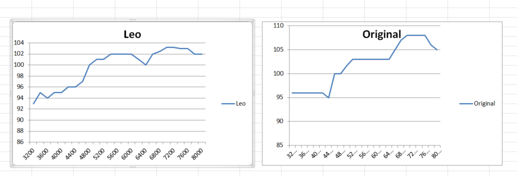

Ja katastrophal ist das auf keinen Fall. Sieht halt scheiße aus auf dem Diagramm mit dem Drehmoment.Sicher auch eine Frage der Skalierung.  Zwischenzeitlich habe ich eine Diagramm gefunden, wo es offensichtlich auch um die Radleistung geht.
https://www.triumphrat.net/threads/dyno-of-new-speed-rs-yet.936872/page-12#lg=thread-936872&slide=0  da sind auch noch andere.
Ist natürlich grob und ich weis nicht wie man die Skalierung in der Vertikalen auf 110 bekommt ohne Werte. Na von einem Loch kann jedenfalls nicht die Rede sein.
Da verliert sie maximal 5nm und 10PS, wobei ja die letzten 1000 Umdrehungen in meinem Diagramm ja fehlen. Also fahren kann man den Leo schon. Aber ich denke die Firma LV hat da nicht groß optimiert. Die geben halt soviel Querschnitt frei bis sei leise genug für Euro 4 ist. Ob dem Kunden z.B. auf der Rennstrecke die Auslassventile vebrennen, dürfte denen herzlich egal sein.
