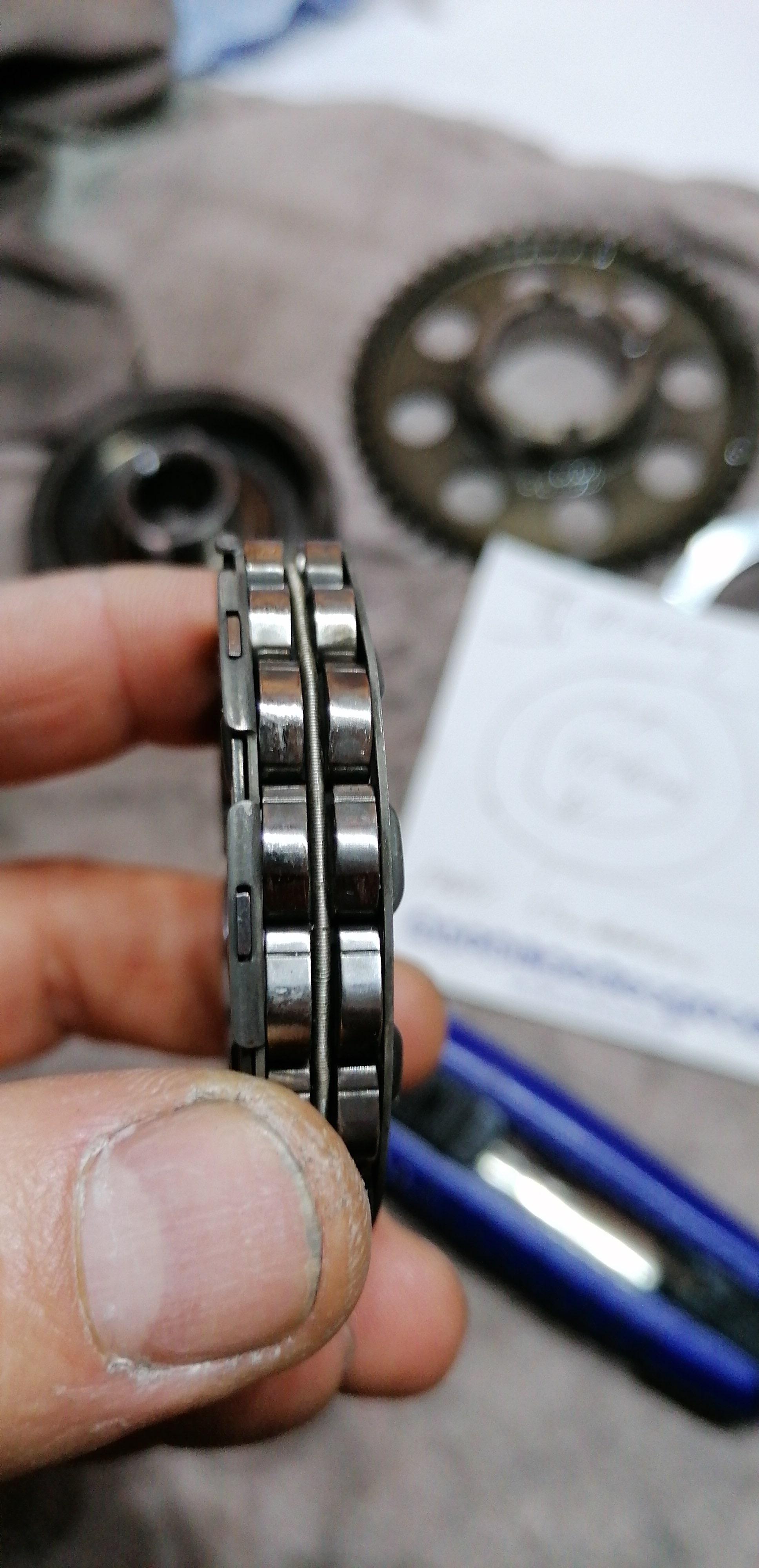

MaT5ol Geschrieben 25. Juli 2012 report Geschrieben 25. Juli 2012 So, habe den Freilauf mal etwas zerlegt. Woher der Fehler kommt - keine Ahnung das ist m.M. nach ganz einfach bzw. genauso schwierig: Passung!!! Ein Kugellager läuft und läuft und läuft... bis es relativ plötzlich frisst und steht: warum? Verschleiß an Passung und Rollen. Der Freilauf blockiert und rutsch durch und blockiert und rutsch durch... - erstaunlich wie lange und gut er das tut - vor allem das Blockieren da das ganze Gedöns ja auch noch immer in Öl läuft. Vermutlich ist die Konstruktion auch eher auf die sichere Seite ausgelegt - also besser durchrutschen in beide Richtungen als Blockieren in beide Richtungen - naja und irgendwann ist es halt vorbei mit dem Blockieren... Könnte mir Vorstellen, dass eine neue (straffere) Feder mehr oder weniger kurz - bzw. langfristig Abhilfe schafft, es braucht vermutlich nur eine geringfügig höhere 'Animation' zur Selbsthemmung aber das ist eher 'blue sky' Ist die Feder denn wie bei einem Simmering gesteckt oder geschraubt? Dann könnte mnan sie öffnen, das große Ende bissel kürzen (gefühlte 5-10mm) zusammenbauen und nochmal probieren - vorher würde ich mal probieren was püassiert wenn die Feder komplett versagt...:Blockade in beide Richtungen stell ich mir ungut vor! Solong MaT5ol Zitieren

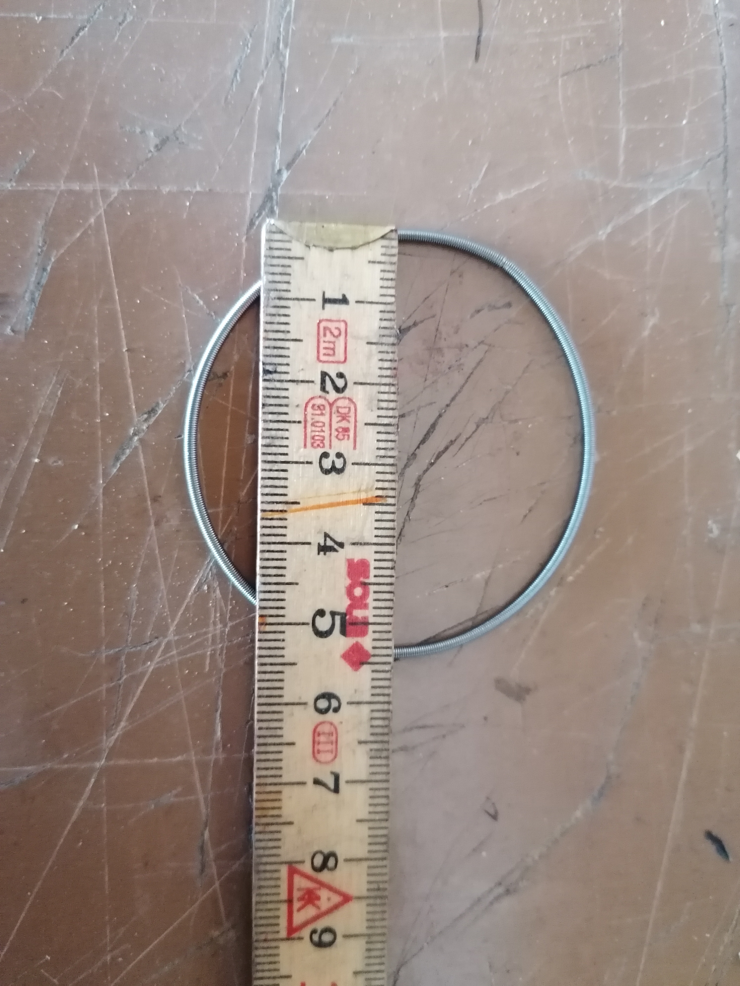

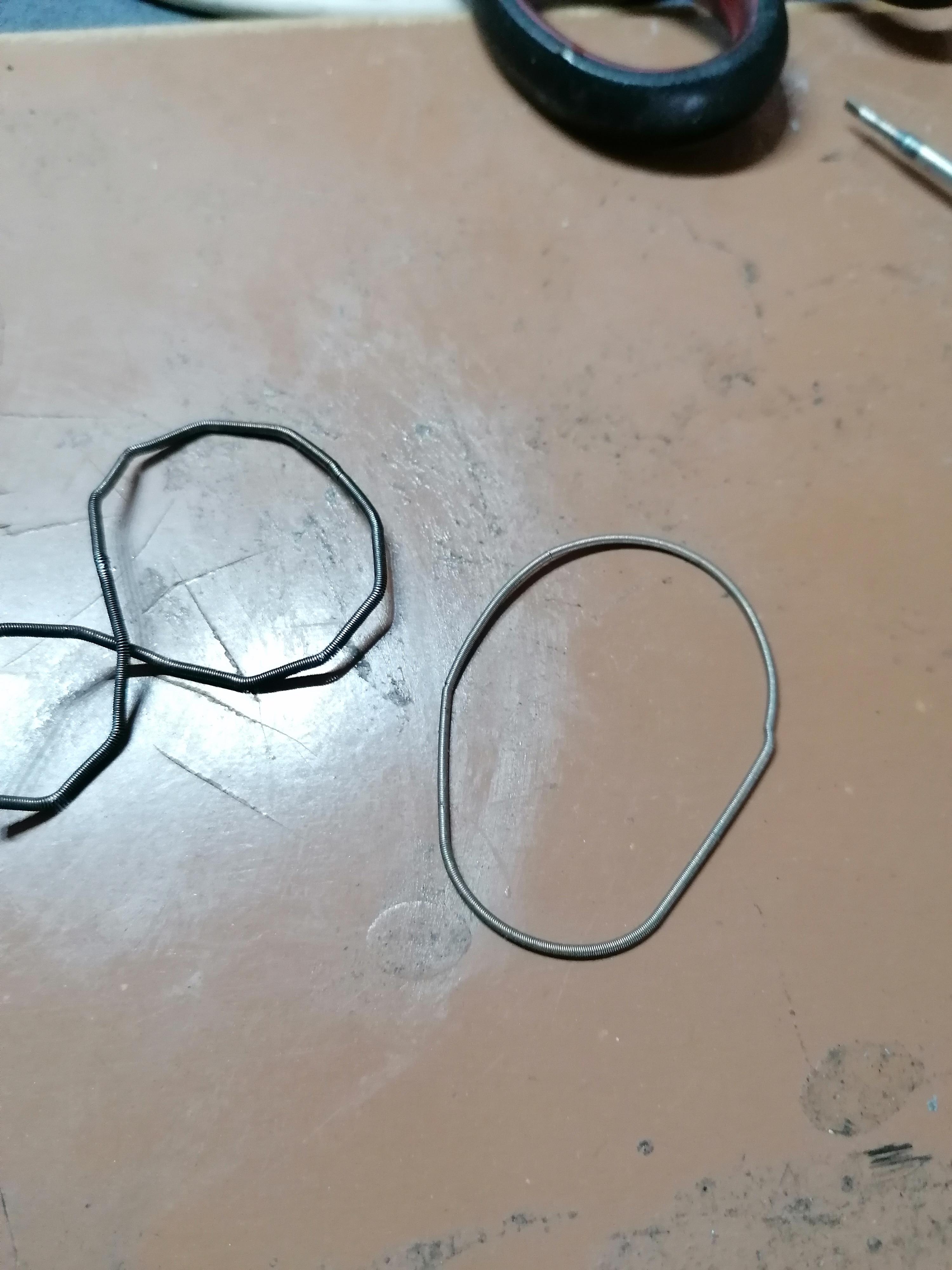

zalaf424 Geschrieben 15. Juni 2020 report Geschrieben 15. Juni 2020 Hallo lieber Triumph Bruder und Schwester. Obwohl dieser Thema schon zu alt ist für mich leide seit letzter Freitag es ist mehr als aktuell. Morgens früh als ich wohlte meinen Sprint ST 1050 starten, kam hässliche Geräusch aus rechte Seite und Anlasser hat kaum im Schwung gesetzt. Nach ich ganzer Forums durchstudiert hier haber hier aktuelle Antwort gefunden. Jetzt falls jemand Interesse hat und 350€ für neuen Teil sparen will. Reparatur so einfach wie Kinderspiel. Ich glaube es ist nicht nötig Freilauf Ausbau noch mal beschreiben, folgende Teil hat versagt und zwar, es ist dünner Feder das alle Nüten zusammen hält. Jetzt fragen sie wo findet man ein passende Feder, wieder Antwort sehr einfach, aus alte semiring zbf eine alte gabeldichchtung oder was ähnliches. In jedem Fall, nach Federung ersetzen, Motor sofort gesund gedreht und geräusch hat sich verschwunden. Ganze Spaß hat mich nichts komma nichts gekostet, wie lange hält, schauen mal. Höfentlich meiner Post hat jemanden geholfen. Manny1 reagierte darauf 1 Zitieren
BadHabit Geschrieben 15. Juli 2020 report Geschrieben 15. Juli 2020 cool, nur eine frage welchen Durchmesser hat denn die Feder, und der Ring? Basteldaumen nach oben! Ein Langzeitbericht wie lange diese Reparatur hält wäre interessant. Zitieren
zalaf424 Geschrieben 25. März 2021 report Geschrieben 25. März 2021 Sorry dass ich lange nicht antwortet habe. Diese Aktion ich habe schon nicht erste Mal durchgeführt, ich meine vor paar Jahren in damals meine Aprilia war gleiche Problema und bis ich die verkauft habe es hat gehaltet. Es ist einfache Feder und ob es original oder nein irgendwann es wird wieder versagen Zitieren
