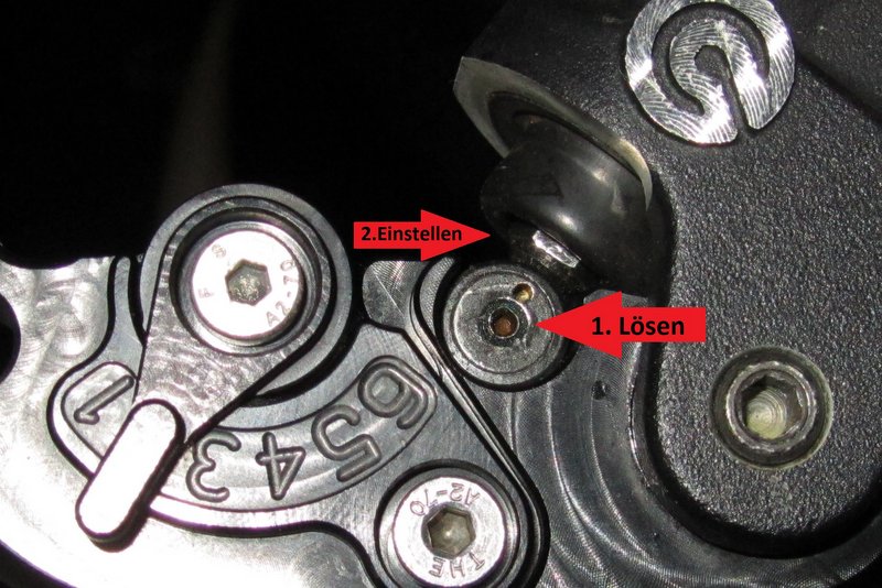

D@niel Geschrieben 18. Juli 2012 report Geschrieben 18. Juli 2012 (bearbeitet) Nach dem Wechsel auf Pazzo-Hebel hatte ich auch einen langen "Leerweg" lies sich aber mit dem Stift einstellen der in die Bremspumpe drückt. Habe mal ein Bild gemacht. P.s.: habe mir das Video nochmal genau angeschaut,ich glaube der Bolzen mit dem Andrückstift (nenne ich jetzt mal so) ist bei Dir falschrum eingesetzt,so das Du nicht an die Klemmschraube kommst. Musst wohl den Hebel abbauen und den Bolzen richtig herum einsetzen. Bearbeitet 18. Juli 2012 von D@niel Zitieren

michlmachl Geschrieben 19. Juli 2012 Autor report Geschrieben 19. Juli 2012 Nach dem Wechsel auf Pazzo-Hebel hatte ich auch einen langen "Leerweg" lies sich aber mit dem Stift einstellen der in die Bremspumpe drückt. Habe mal ein Bild gemacht. P.s.: habe mir das Video nochmal genau angeschaut,ich glaube der Bolzen mit dem Andrückstift (nenne ich jetzt mal so) ist bei Dir falschrum eingesetzt,so das Du nicht an die Klemmschraube kommst. Musst wohl den Hebel abbauen und den Bolzen richtig herum einsetzen. Guter Punkt. Ich meine mich aber erinnern zu können das bei dem LSL Hebel die Vorspannung dort nicht einstellen kann. Prüfe ich heute Abend noch mal. @Gerald, du hast doch auch die R mit ABS. Ist der Weg auch so lange wie bei mir. Die Hebel tun da keinen großen Unterschied. War mit den originalen auch so drastisch. Hatte dann einen Termin beim Freundlichen die auch angeblich entlüftet hatten und angeblich auch Luft feststellen konnten. Ich glaube, die haben da nicht wirklich an den ABS Kreis gedacht. Hi, ich habe überhaupt keine Probleme mit der Bremsanlage. Ich finde Sie gut und es lässt sich auch ordentlich dorsieren. Aber die Zeitung PS hat ja auch auf Hocke beim Test Probleme gehabt. Bin mal gespannt wenn ich afu Renne gehe ob es dann genau so schlecht regelt wie die es beschrieben haben. Mfg Gerald D.h. dein Leerweg ist wesentlich weniger bei dir? Bremsen tut sie ja dann irgendwann auch sehr gut. PS zerreisst hauptsächlich das ABS. Die Bremse grundsätzlich MUSS funktionieren. Zitieren
