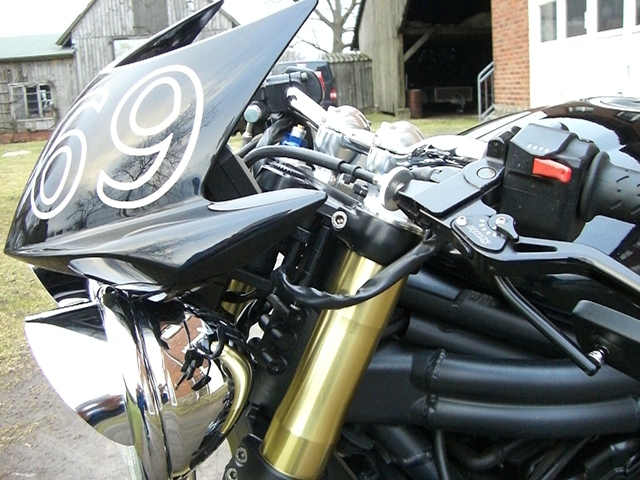

speedwerk Geschrieben 20. Juli 2012 Autor report Geschrieben 20. Juli 2012 Danke für euere Infos , also ohne Flyscreen sieht das ja super aus aber mit :-( hab heute eine Antwort v GSG bekommen , das Bild sollte täuschen es steht nicht weiter heraus :-00 als das sieht ja ein blinder . Ich denke folgendes die Platte wurde so konstruiert das die Lampen mit der Gabel abschließen , der Tacho aber konnte nicht so weit zurückversetzt werden wie die Lampen da er sonst am Zündschloss anschlägt , da der Flyscreen am Tachogehäuse aber befestigt ist steht es natürlich weiter heraus ;-) Zitieren

red-bulli-69 Geschrieben 20. Juli 2012 report Geschrieben 20. Juli 2012 Moin, Also ich habe die ganze GSG Mimik auch verbaut, allerdings von Anfang an 40mm tiefer als ursprünglich vorgesehen, da kann man in der Höhe aber variieren wie man will, muß man halt entsprechende Hülsen und Schrauben verwenden. Nur nicht zu tief, sonst machen die Scheinwerfer irgendwann Schrammen auf dem Kotflügel.... Nachteil, der Tacho wandert auch mit runter und die Bedienknöpfe werden etwas von der Gabelbrücke verdeckt, stört aber meines Erachtens nach nicht, allerdings spiele ich auch nicht an dem Tacho während der Fahrt rum... Geht, aber ist eben nicht mehr so komfortabel. Ich hatte das seinerzeit mal getestet mit dem Tieferlegen, weil ich die Scheinwerfer einfach weiter unten haben wollte. Ich war damals bei Herrn GSG auf dem Hof und er hatte mir entsprechende Hülsen und Schrauben mitgegeben da er das auch so noch nicht ausprobiert hatte... aber funzt eben... hatte Matthias aber oben ja auch schon geschrieben.... Die Lampen sind allerdings im Gegensatz zur Geweihbefestigung wirklich ein klein wenig weiter hinten... Hier noch ein Bild... LG Lars Zitieren
