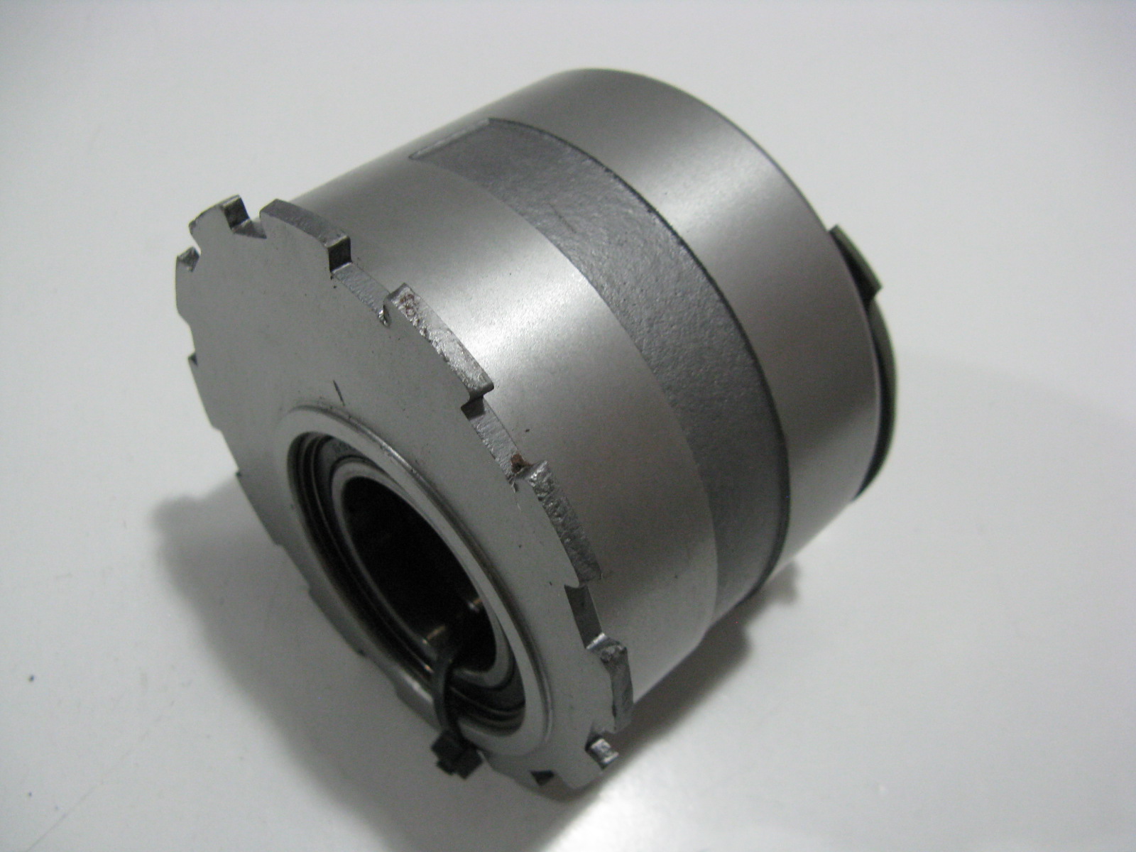

Turbo Mike Geschrieben 4. Oktober 2014 report Geschrieben 4. Oktober 2014 falls doch kette wieviel kann ich noch ohne gefahr von schaeden fahren? Wenn die Kette reisst, dann ist es ein Glücksspiel ob sie sich einfach "abrollt" oder sich irgendwo verklemmt -> entweder blockierende Rad oder Kette durchschlägt den Motor/Getriebeblock -> beides nicht so toll. Wenn die Kette irgendwo klemmt gibts Keinholz... Probier mal die Kette vom hinteren Ritzel gerade weg zu ziehen -->klickerdieklack<-- wenn das so aussieht wie im Bild ist die Kette hinüber !!! Zitieren

SiRoBo Geschrieben 4. Oktober 2014 report Geschrieben 4. Oktober 2014 Falls das Hinterrad NICHT fest ist, ist das Knacken vorhanden, wenn das Mopped mit dem Eigengewicht dasteht. Hochgebockt = keine Last auf dem Rad = Knacken weg. Die Lager bekommen die Last ja immer noch ab mit dem EAS-Heckständer. Also kann man die Lager dann ausschließen. Das heißt natürlich nicht, dass das Rad wabbelt wie ein alter Kuhschwanz. Aber zwischen Mutter und Konus ist noch eine Tellerfederscheibe. Und die kann nachgeben, wenn nicht genügend vorgespannt. Dann kippt das Rad jede halbe Umdrehung unter Last auf die andere Seite um. Das Knacken bei mir ging durch das ganze Mopped durch und hörte/fühlte sich saumäßig eklig an. Probier mal mit anziehen der 46er Mutter! Zitieren
