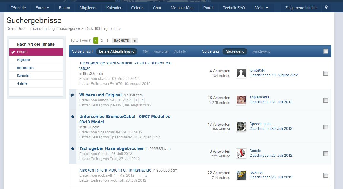

Die Links funktionieren so tatsächlich nicht.
Benutz die Suchfunktion einfach selbst (oben rechts auf deinem Schirm),
Stichwort:
Tachogeber
Ergebnis:
109 Treffer
post-4552-0-46197900-1345802377_thumb.jp
Lösung, Kurzfassung:
T5net-Member "GelbeRS" liefert Ersatz mit einem preiswerten und dauerhaltbaren nachgefertigten Teil
