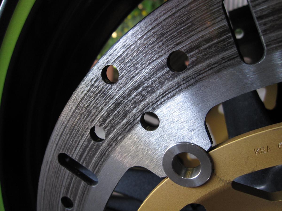

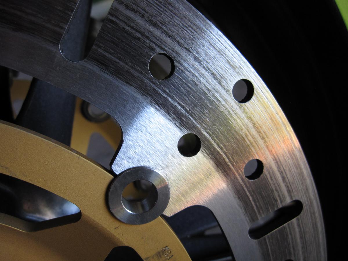

yamraptor Geschrieben 28. September 2012 report Teilen Geschrieben 28. September 2012 (bearbeitet) Hier mal meine Bremsscheibe. Sieht man doch deutlich das sie noch blau ist. Und wie man an den Löchern sehen kann trägt sie nicht optimal. Bearbeitet 28. September 2012 von yamraptor Zitieren Link zu diesem Kommentar Auf anderen Seiten teilen Mehr Optionen zum Teilen...

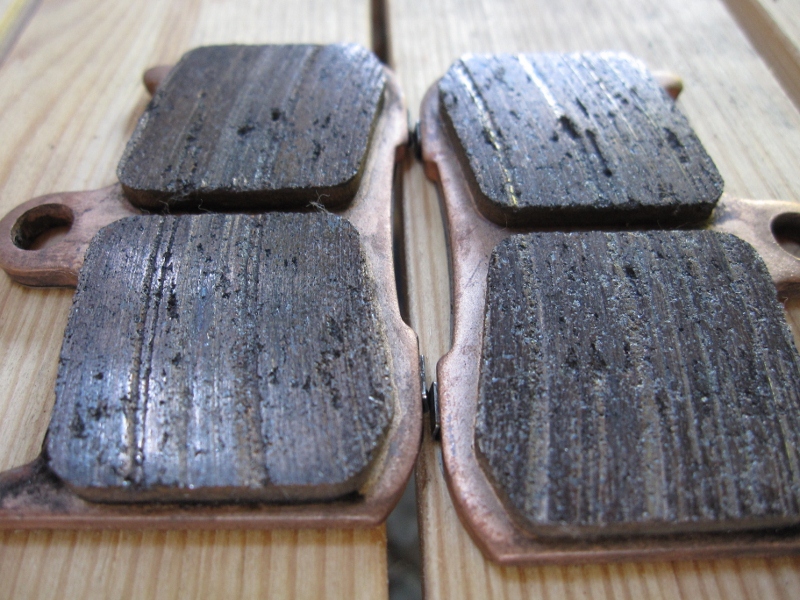

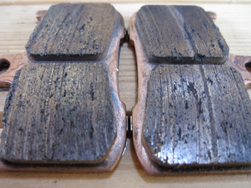

Triple/one Geschrieben 28. September 2012 report Teilen Geschrieben 28. September 2012 (bearbeitet) Servus Da kann ich Dir mal meine Bremsscheiben mit Belägen Zeigen. Ist zwar Nissin Bremszangen und eine 07er Speedy. EBC Bremsscheiben mit Belägen, aber auch das Problem mit dem Rubbeln. Was es bei mir war, konnte ich nicht Herausfinden. Erst nachdem ich den Handbremszylinder und die Bremszangen gewechselt habe und wieder auf Orginale Triumph Scheiben Umgerüstet habe, war der Spuk vorbei. Das sind Neue EBC Bremsscheiben gewesen und nicht mal 400 Kilometer gefahren. Grüßle Bearbeitet 28. September 2012 von Triple/one Zitieren Link zu diesem Kommentar Auf anderen Seiten teilen Mehr Optionen zum Teilen...
yamraptor Geschrieben 28. September 2012 report Teilen Geschrieben 28. September 2012 (bearbeitet) Na da schau dir doch den MIST mal an ! Das geht doch garnicht nach 400 Kilometern so einen Mist am Bike zu haben. Ich hab die besten Erfahrungen mit SRQ Belägen gemacht. Die packen super hin und verzögern auch top wenn die Bremse heiß ist.Der Vorteil die halten das Niveau ohne nach zulassen. Einzig der höhere Verschleiß an der Scheibe ist hin zu nehmen. Bearbeitet 28. September 2012 von yamraptor Zitieren Link zu diesem Kommentar Auf anderen Seiten teilen Mehr Optionen zum Teilen...
starfighter1967 Geschrieben 28. September 2012 report Teilen Geschrieben 28. September 2012 (bearbeitet) ich habe die EBC drin und keine Probleme, also nicht generell Mist. Es kann immer mal ein Problem mit Scheiben geben, die Frage ist dann nur wie das geregelt wird und ich hatte noch nie Probleme bei Reklamationen......Probleme gab es schon mit allen Herstellern mal, ob Braking, Lucas oder EBC ebenso bei AB-M. Bearbeitet 28. September 2012 von starfighter1967 Zitieren Link zu diesem Kommentar Auf anderen Seiten teilen Mehr Optionen zum Teilen...
