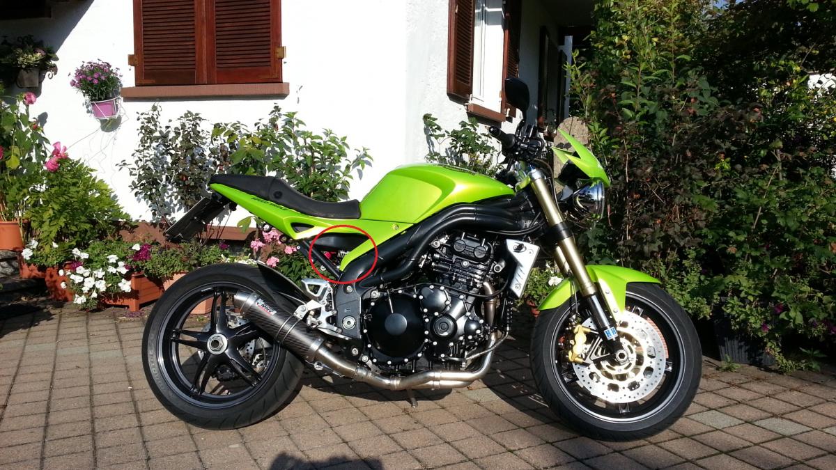

Triple/one Geschrieben 25. September 2012 report Geschrieben 25. September 2012 (bearbeitet) Hi Also haste jetzt gewissheit und kannst den Jungs in der Werkstatt sagen was Sache ist. Wo ist denn der Laderegler bei Dir verbaut? Bei der 1050er sitzt er im Total Ungünstigen Bereich, direkt hinter dem Motor. Dort Staut sich die Motorhitze und dazu kommt noch die Abwärme des Lima Reglers. Der Regler wird dort zu Heiß und gibt, durch die Hitze sehr schnell den Geist auf. Im Herbst und Frühjar merkt man das nicht, ist ja ziemlich Kühl. Aber im Sommer und wenn man in der Stadt ist, oder im Stau steht,dann schon. Ich hab meinen Regler, nachdem dieser auch nebst Lima Abgeraucht ist, an einen anderen Platz verlegt, wo genügend Luft Hinkommt.Siehe Bild. Grüßle Bearbeitet 25. September 2012 von Triple/one Zitieren
PA1976 Geschrieben 25. September 2012 report Geschrieben 25. September 2012 Bei den N595 sollte er doch rechts, bzw. links am Heckrahmen platziert sein. Meine 02ér Daytona hat den recht meine 05ér links platziert, da sollte genügend Luftstrom vorbei kommen um die Hitze ab zu transportieren. Sollte mit der Elektrik mal wieder was sein, Firma Motek ist hier ein guter Ansprechpartner, sitzen, wenn ich nicht irre, bei oder in Braunschweig. Kompetent, freundlich und die erklären auch mal was wenn man sie fragt. Und ne Wicklung mit Garantie des Lima Stators kostet unter 200 Euronen, was allemal günstiger ist als ne neue, die unverschämt teuer ist. Und nen passenden Regler haben die auch :) Zitieren
Mikey Geschrieben 25. September 2012 report Geschrieben 25. September 2012 Bei den N595 sollte er doch rechts, bzw. links am Heckrahmen platziert sein. Meine 02ér Daytona hat den recht meine 05ér links platziert, da sollte genügend Luftstrom vorbei kommen um die Hitze ab zu transportieren. Sollte mit der Elektrik mal wieder was sein, Firma Motek ist hier ein guter Ansprechpartner, sitzen, wenn ich nicht irre, bei oder in Braunschweig. Kompetent, freundlich und die erklären auch mal was wenn man sie fragt. Und ne Wicklung mit Garantie des Lima Stators kostet unter 200 Euronen, was allemal günstiger ist als ne neue, die unverschämt teuer ist. Und nen passenden Regler haben die auch :) HAbe dieses Prozedere auch gerade durch. Kann die Fa. Motek (Bielefeld) nur empfehlen. Kostet so ca. 230,-- mit 2 Jahren Garantie. Zitieren
kenny1902 Geschrieben 26. September 2012 Autor report Geschrieben 26. September 2012 bei mir saß der Regler die ganze zeit unter dem sozius, hab ja die 995 mit dem heck der 1050. aber jetzt, nachdem die lima hinüber war haben die jungs mir den regler auf der linken seite in das dreieck, wo die kniekehle ist. da kommt jetzt auch bei weitem mehr luft dran, war nur blöd das der regler da schon kaputt war..... jap den jungs von der werkstatt hab ich alles gesagt. wenn der regler dann wieder den geist aufgibt, dann muss ich mich wohl doch mit der mosfetgeschichte der R1 auseinandersetzen.. gruß Zitieren
