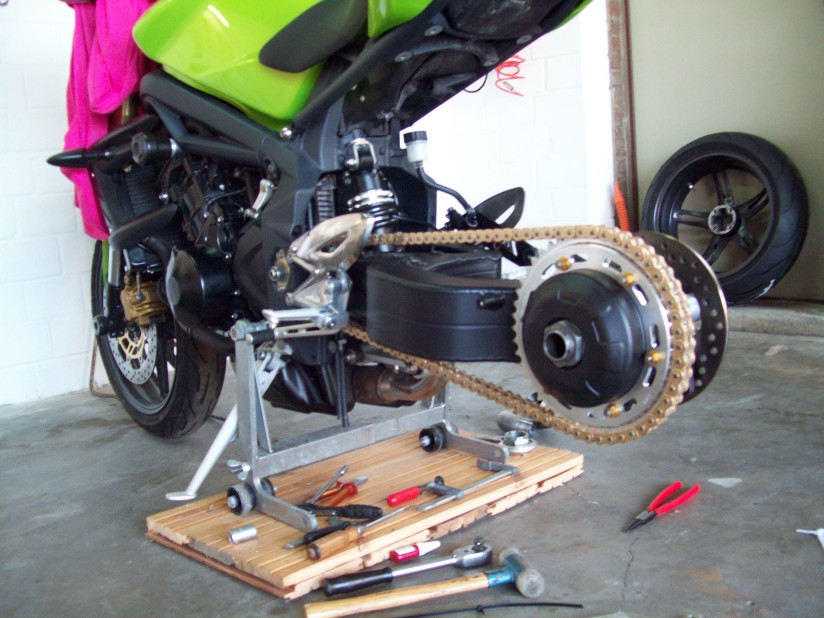

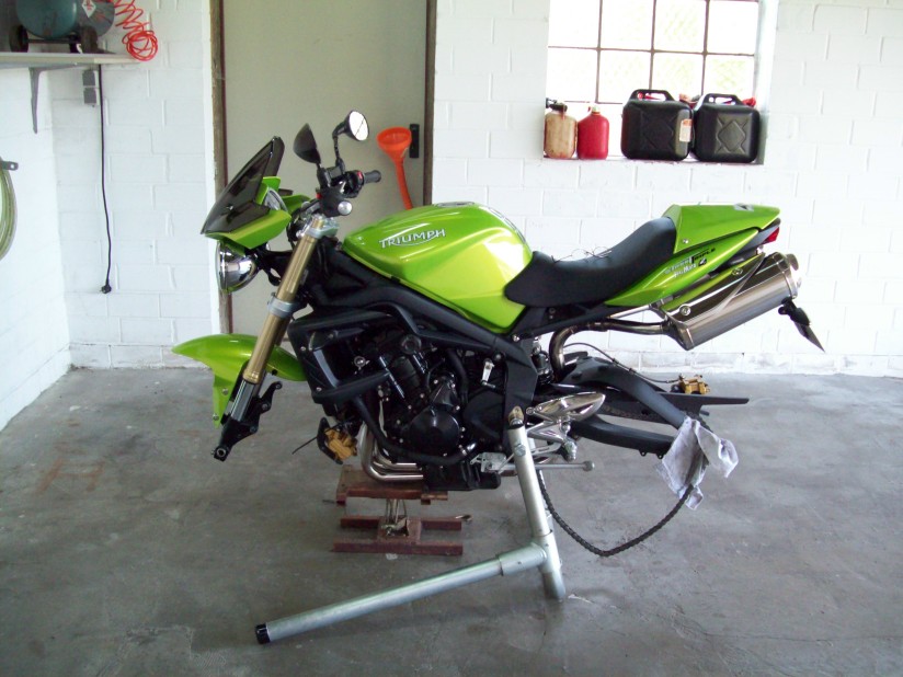

http://www.becker-te...r-technik.de/ Davon den Central Lifter od. Sport Lifter ich habe beide. Der Central Lifter funzt sogar bei der Mini Speed.
post-11453-0-92406400-1354439681_thumb.j
post-11453-0-97293200-1354439806_thumb.j
Bearbeitet von Speed TR 8
Schön viel Platz haste....
