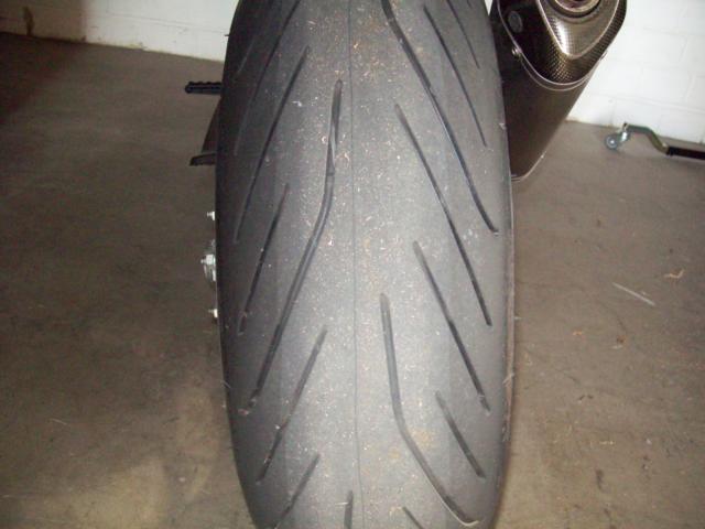

Tobi. Geschrieben 11. August 2014 report Geschrieben 11. August 2014 Hallo zusammen! Erstmal Gremmel79: Gute Besserung. Ich hoffe, das hatte nichts direkt mit dem PiPo3 zu tun, oder? Natürlich auch an deinen Kumpel. Ich kann nach nun nach 3600km weiter berichten. Seit gestern kan nich auch was zum Verhalten im fecuhten sagen (Wasser auf der Straße, kein Starkregen.) Natürlich kann der Reifen nicht zaubern und es ist und bleibt rutschig im Nassen. Aber sehr gut zu fahren und auch nach 3600km noch vernünfitge Rückmeldung. Auf dem Rückweg vom Thüringer Wald / Rhön war dann auch ~250km Autobahn dabei, wo es auch in der Rhön/A7 mal auf 245kmh ging. Auch da gabs nen gutes Gefühl. (in sehr schnellen Kurven, >200km/h, gabs ein leichtes Pendeln, schiebe ich aber aufs zu starke Dämpfung; da muss ich als nächstes ran.) Ich mache heute Mittag mal nen Foto und stelle es rein. Ich schätze, dass noch ca. 4,0mm Profil da sind, von anfangs 6,0. Ist also quasi Halbzeit jetzt. Ich habe von den 3600km ca 900km mit Sozia gefahren; finde erwähnenswert, dass der PiPo3 da fast keine Unterschiede macht und sich unter Druck noch etwas besser reinbeißt. Fahre allerdings noch immer mit 2,4/2,7 Bar und werde jetzt auf 2,3/2,5 runter gehen Solo. Zusätzlich dann als nächstes die Duruckstufe weiter aufdrehen. Zitieren

Tobi. Geschrieben 11. August 2014 report Geschrieben 11. August 2014 (bearbeitet) Ehrensache. Das wünscht sich doch keiner sowas... Als Vergelichswert zur Laufleistung: Ich habe mit den Originalen Pirelli Supercorsa's 2900km legal geschafft und bei 3500 gewechselt. Bin also offensichtlich nicht immer auf der letzten Rille unterwegs, auch wenn der Reifen ganz benutzt wird. Foto kommt und sagt ja mehr als tausend Worte... Vielleicht finde ich auch einen Messchieber und kann direkt auch messen. *Edit: Foto muss ich nochmal schieben, Handy liegen gelassen. Dafür war ein Schieber verfügbar. Folgendes nach 3700km Hinten: Linke Flanke 4mm - Mitte 3mm-2,75mm - rechte Flanke 3,5mm ausgehend von Original 6,0mm rundum liege ich mit in etwa Halbzeit also nicht ganz richtig, in der Mitte ist da nicht mehr so viel Luft. Aber für 2000km ist der hinten sicher noch gut. Vorn habe ich noch nicht gemessen, da die Kollegen natürlich sofort wissen wollten, was ich denn da mache und ich erstmal noch hundert andere Sachen zeigen musste. Vielleicht kurbelt sowas ja auch die Verkaufszahlen an. ;-) Bearbeitet 11. August 2014 von Tobi. Zitieren

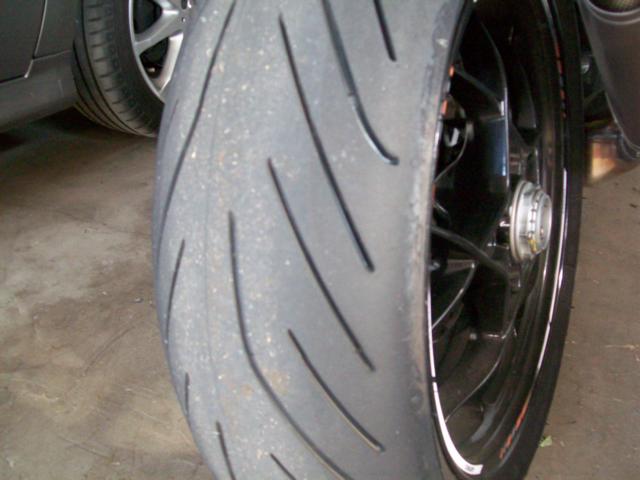

Speed TR 8 Geschrieben 23. August 2014 report Geschrieben 23. August 2014 PiPo 3 auf Duke 1290 nach 2500km Profiltiefe Mitte 3,9mm rechst/links Flanke 4mm. Luftdruck hinten 2,5 vorn 2,3 bar. Das Motorrad wird noch handlicher. Ansonsten kann ich mich tornadoknut nur anschließen Zitieren

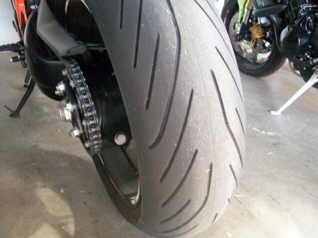

Sonic0815 Geschrieben 2. September 2014 report Geschrieben 2. September 2014 Lass mir morgen nen neuen HR draufziehen Laufleistung war 5200km. Hab noch ca. +- 1,6mm Restprofil in der Mitte,aussen mess ich morgen nochmal nach. Vorne hab ich hingegen noch mittig 3,0 mm Profil mit der ebenfalls 5200 km runter. Könnte ja fast auf 1x VR,2 HR hinaus laufen ,ich glaub zwar nicht dran aber lass mich überraschen. Zum Reifen selbst ist zu sagen,es ist nunmal ein Michelin.Bei Nässe hab ich einfach ein viel besseres Gefühl wie z.B. mit dem Sportec M5 der davor drauf war(nie mehr,schrecklich). Im trockenen funktioniert er auch einwandfrei. Bitumen mag er net so (welcher Reifen zuckt da nicht),aber halb so wild wie ich finde. Rutscher(schmieren) bei hohen Temperaturen konnte ich nicht feststellen. Bin einigermaßen zufrieden mit der Laufleistung,könnte immer mehr sein ,aber im Vergleich zum PIPO 1 Am WE gehts in die Vogesen und das wollte ich mit dem HR nicht mehr riskieren. Zitieren
