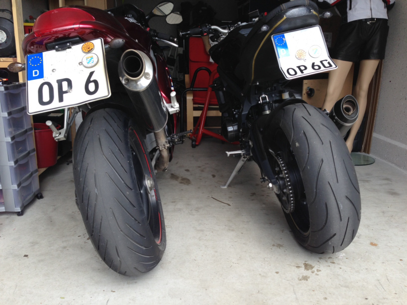

Strike Geschrieben 16. April 2013 report Geschrieben 16. April 2013 Den Power 3 hab ich seit gestern aufgezogen und die ersten 150km runter. Die ersten sehr subjektiven Eindrücke sind schon mal vielversprechend, doch ob er hält was versprochen wird, dass wird sich in den nächsten Wochen zeigen. Vorausschicken möchte ich, seit jeher bin ich mit dem Michelin Pilot Power gut gefahren und das Vertrauen in ihn ist einfach da. Deswegen hab ich mich auch für den Power 3 entschieden und es ist mir schon bewusst, die Meinungen sind sehr ambivalent. Selbst bin ich eher durchschnittlich auf der Landstraße unterwegs und laufe wenig Gefahr den MPP zu überhitzen. Die Kalteigenschaften oder besser gesagt ihn problemlos auf Temperatur zu bringen sind mir neben dem Verhalten bei Nässe schon wichtiger als irgendwelche Rennstreckeneigenschaften oder „volles Rohr“ bei sehr hohen Temperaturen. Im direkten Vergleich neben der Street, also MPP 2CT (180/55) zu Daytona MPP3 (190/50), wirkt der MPP3 sogar schmäler. Er hat eine spitzere Kontur, auch am Vorderrad und trägt so zu einem besseren Handling bei. Auf die Kante bringt man ihn schwerer, was ja sowohl beim MPP als auch MPP 2CT kein Thema war…das ging auch schon bei ziemlich moderater Fahrweise. Wie schon erwähnt, das Handling gefällt mir und bei den derzeitigen Temperaturen knapp über 12 Grad Plus ist der Power 3 recht einfach auf Temperatur und der Grip vertrauensfördernd. Nässeverhalten: dazu hab ich noch keine Erfahrung gesammelt Sommertemperaturen: ebensowenig Preis: für Vorne und Hinten ist mir der Satz inkl. Montage und Entsorgung der Altreifen auf Euro 365.- gekommen. Zugegeben ohne groß herumzufragen und im Vergleich bei reifendirekt.de kostet der Satz 245.- ohne allem (bezogen immer auf meine Schönheck-Daytona). Im Vergleich zum MPP oder MPP2CT doch ein Preisunterschied und ich lass mich überraschen ob der Mehrpreis gerechtfertigt ist. Meine Erwartungen, die sich hoffentlich erfüllen: Höhere Steifigkeit in Schräglage durch die härtere Mischung welche im Schulterbereich unter der weichen Mischung platziert wurde. Der reduzierte Negativprofilanteil sollte den Grip bei Trockenheit erhöhen und bei >40 Grad Schräglage scheint es schon fast profillos zu sein…im Vergleich zum 2CT Durch die 2CT+ Technologie hoffe ich auch den Reifen runder abzufahren. Klingt irgendwie blöd, aber ich bin ja auch recht oft im Bummelmodus unterwegs. Da bleibt halt Gradauslauf nicht aus und das hat mich gegen Ende der Laufleistung am MPP immer gestört. Laufleistung ist so ein Thema und persönlich finde ich, unser Hobby ist teuer und ob nun 500 oder 1000km mehr zu erzielen sind, sofern es überhaupt direkt vergleichbar ist, das ist dann auch schon egal und mein Vertrauen und passendes Gefühl ist mir wichtiger als ein paar Cent pro Kilometer einzusparen. links: Power3 (190/50) und rechts: 2CT (180/55) Zitieren
