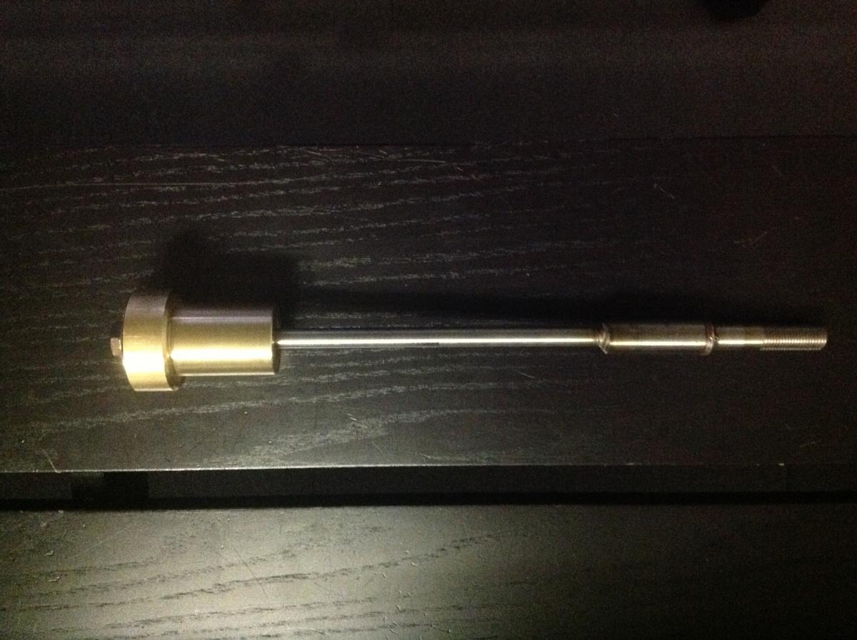

pumpe Geschrieben 5. März 2013 report Geschrieben 5. März 2013 Habe mal ein etwas massiveren Zughammer gebaut. Wenn nochmal jemand Problem hat, einfach PN. Schick ihn dann gern gegen die Erstattung der versandkosten raus. Gruß Zitieren

pumpe Geschrieben 15. März 2013 report Geschrieben 15. März 2013 So seht das Ding aus. Der Schlagkörper ist aus Messing und wiegt 600 g. Man kann den hinteren Teil rausdrehen und ein anderes Teil reindrehen. Ist ein stinknormales M10 . So das man den Zughammer nicht nurnfür die eine Achse benutzen. Zitieren
