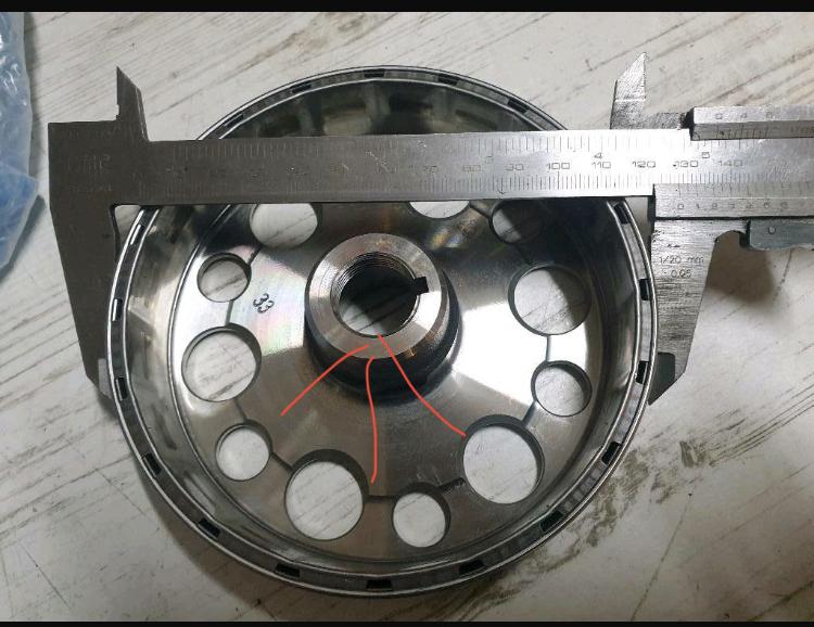

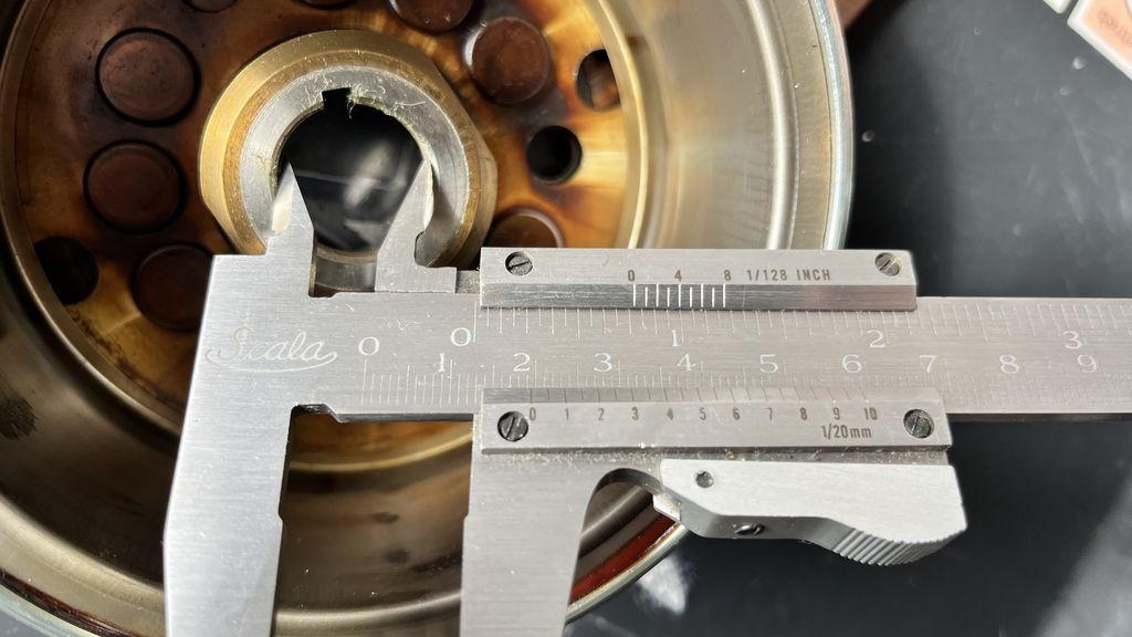

Manny1 Geschrieben 29. März 2024 report Geschrieben 29. März 2024 ☝️ Es spitzt sich zu 🤩 Ich hab nun den passenden Rotor samt Stator und Gleichrichter. Allerdings ist mir aufgefallen das der angebotene Rotor ein Gewinde hat, welches ich da nicht kenne 😅 (Hilfe suche Bildung) Ist das bei den Speedy Rotoren auch so? Außerdem steht für mich die Frage im Raum ob ich den Gleichrichter von der SC59 mit übernehmen sollte oder auf einen besseren (welchen, hab so viel gelesen das ich völlig verwirrt bin) umbauen sollte. OSTERGRUẞ Zitieren
Triplemania Geschrieben 29. März 2024 report Geschrieben 29. März 2024 (bearbeitet) vor einer Stunde schrieb Manny1: Ist das bei den Speedy Rotoren auch so? JA. Daran greifst du z.B. mit einem Abziehwerkzeug an. (https://www.t5net-forum.de/forum/topic/54460-t5net-technik-faq/) Bearbeitet 29. März 2024 von Triplemania Zitieren
Manny1 Geschrieben 29. März 2024 report Geschrieben 29. März 2024 vor einer Stunde schrieb Triplemania: JA. Daran greifst du z.B. mit einem Abziehwerkzeug an. (https://www.t5net-forum.de/forum/topic/54460-t5net-technik-faq/) Ja natürlich, da stand ich wieder auf dem Schlauch 🙄🤦♂️ Danke Dir! Zitieren

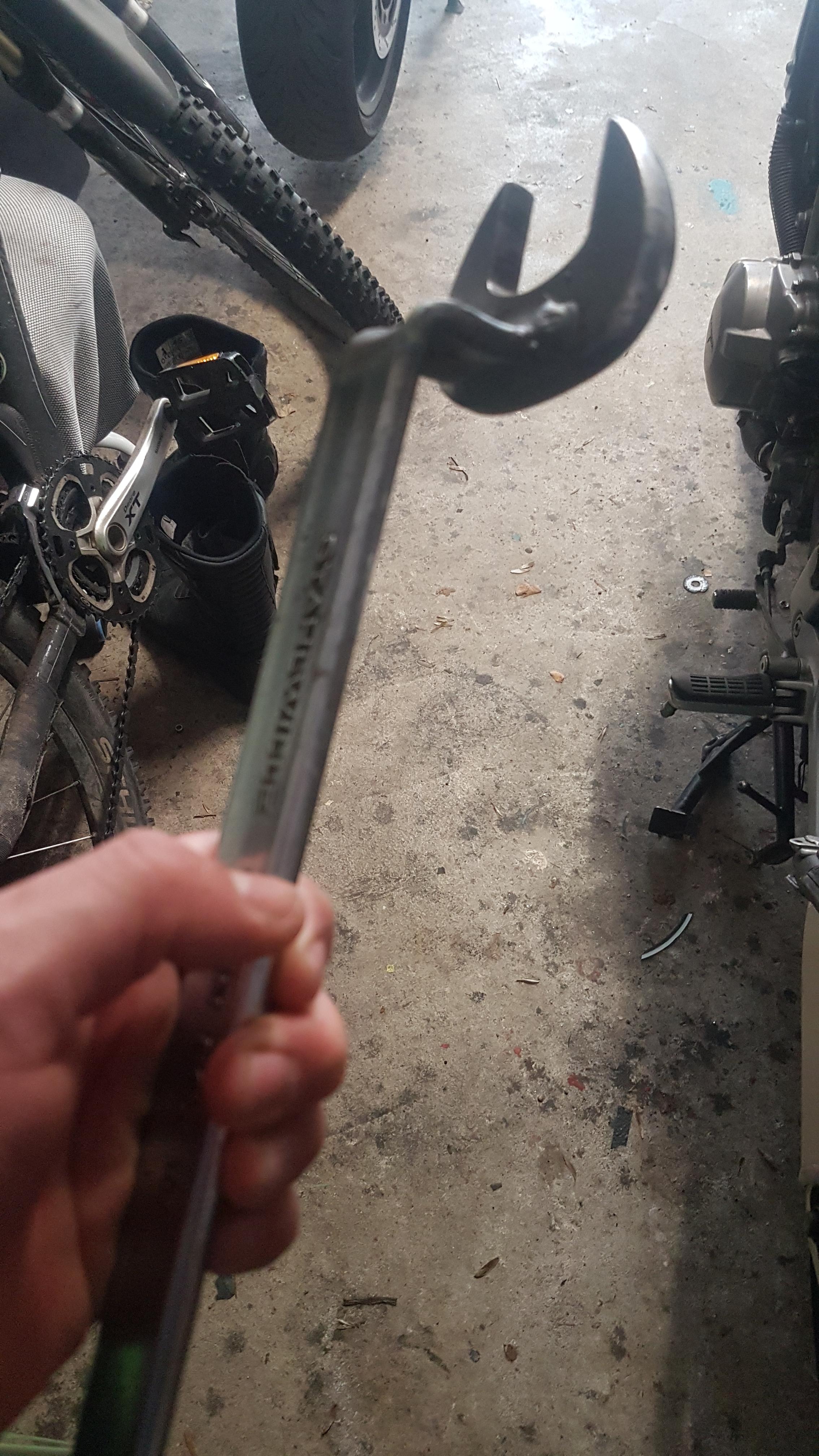

Cro-tiger Geschrieben 29. April 2024 report Geschrieben 29. April 2024 Ich hab mir für die originalrotoren so einen anbgewinkelten Schlüssel zum gegenhalten gebaut. Zitieren
Manny1 Geschrieben 29. April 2024 report Geschrieben 29. April 2024 vor 24 Minuten schrieb Cro-tiger: Ich hab mir für die originalrotoren so einen anbgewinkelten Schlüssel zum gegenhalten gebaut. Das sieht gut aus 👍 Zitieren
