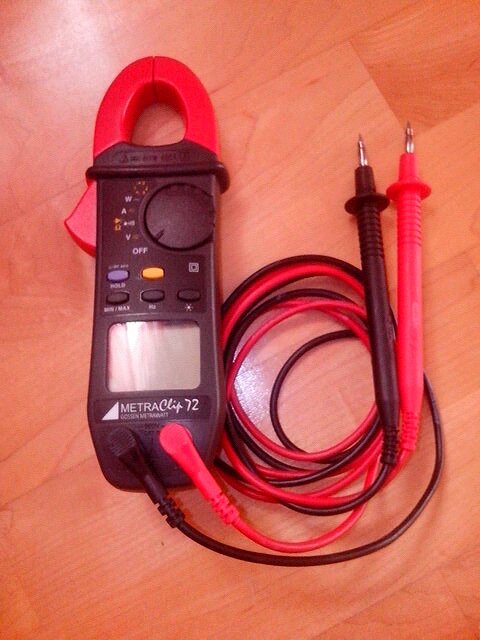

andrebirk Geschrieben 15. Juni 2013 report Geschrieben 15. Juni 2013 Mensch, ich könnte dass nak messen, also jede Phase der Lima zum Regler.bei welcher Drehzahl soll der wert gemessen werden. Hier mal ein Bild von meiner guten zange Zitieren
Oberon Geschrieben 15. Juni 2013 report Geschrieben 15. Juni 2013 Mensch, ich könnte dass nak messen, also jede Phase der Lima zum Regler.bei welcher Drehzahl soll der wert gemessen werden. Hier mal ein Bild von meiner guten zange uploadfromtaptalk1371281075315.jpg Miss doch bitte einmal im Leerlauf, einmal bei ca. 4000 Touren und noch einmal bei 8000 Touren. Bitte messen, wenn die Batterie nicht voll geladen ist, damit die Lima und der Regler auch "gefordert" werden. Wobei das eigentlich bei den Shunt-Reglern keine Rolle spielt, da die ja immer die volle Limaleistung abrufen... Gruss René Zitieren
