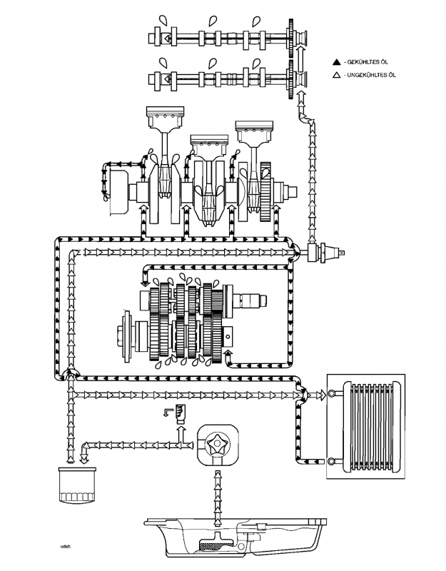

BlackT Geschrieben 18. September 2013 Autor report Geschrieben 18. September 2013 (bearbeitet) estern war der Test wie eingangs beschrieben (also einmal Laufenlassen bis der Lüfter angeht) sehr possitiv. Der Limadeckel hatte gerademal 40°. Die Kabel, die bei mir vorher ebenfalls extrem heiß wurden, sind kalt geblieben. Auch der Regler selbst war nicht mal handwarm. Die Limaschraube wurde ja von Triumph schon nachträglich mit Loch versehen, wie wird denn das Öl durch die Welle geliefert ? Wird das aus dem Ölkreislauf (Druckseite Pumpe) abgezwackt oder kommt das aus irgendeinem Rücklauf ? Vieleicht könnte man, ohne den Öldruck zu gefährden, das Loch etwas vergrößern ? Das würde ich auf gar keinen Fall in Betracht ziehen, siehe oben. Bearbeitet 10. Oktober 2013 von BlackT Zitieren
