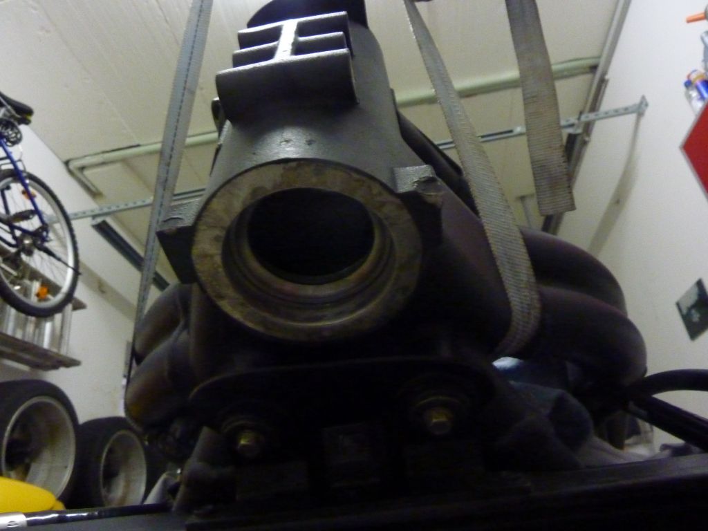

ziczac Geschrieben 2. Mai 2013 report Geschrieben 2. Mai 2013 Hallo, ich habe letzte Saison mit einem Rutscher auf der linken Seite abgeschlossen - ganz unspektakulär Vorderrad weg und mit ca. 35-40 km/h vielleicht 6-8 m auf der linken Seite geschlittert. Alle sichtbaren Schäden sind soweit behoben, das Einzige was mir jetzt noch Kopfzerbrechen bereitet ist der eingedrückte Lenkeinschlag auf der linken Seite. Fahrtechnisch bemerke ich keinen Unterschied zu vorher, dh. die Speedy zieht nicht einseitig beim Bremsen oder Einhändig fahren und macht auch sonst nichts Außergewöhnliches. Ich befürchte den fälligen TÜV im Juni kann ich mir trotzdem abschminken (eingedrückter Einschlag), habe aber keine Idee wie ich hier weiterkomme. Werde demnächst den Rahmen vermessen lassen und falls (hoffentlich) pos. Ergebnis, wäre meine Frage ob man den Einschlag rep. kann, falls das Messprotokoll belegt dass der Rahmen nicht verzogen o.ä.ist? Bzw. habt ihr Adressen/Kontakte an die man sich im Fall der Fälle wenden kann? Verzweifelte Grüße, Tino Zitieren

Enduroopa Geschrieben 2. Mai 2013 report Geschrieben 2. Mai 2013 Das sieht dann so aus Von meinem Dingsda mit Tapatalk ...... Zitieren

Manni Geschrieben 2. Mai 2013 report Geschrieben 2. Mai 2013 Ich habe das so gelöst, war damit auch schon ein paar mal beim TÜV und hatte nie Probleme deswegen. In wie weit das bei der 1050er geht, welche Masse Du da brauchst musst Du selbst probieren. Es gibt auch so Gummiteile die an der Gabel befestigt werden und dann am Rahmen anliegen bei max. Lenkeinschlag, gefällt mir persönlich nicht wirklich... Grüssle Manni Zitieren

starfighter1967 Geschrieben 2. Mai 2013 report Geschrieben 2. Mai 2013 (bearbeitet) Kaltmetall funzt sehr gut, was genau das war kann der East sagen der hatte mir mal was besorgt: vorher: nachher: Bearbeitet 2. Mai 2013 von starfighter1967 Zitieren

East Geschrieben 3. Mai 2013 report Geschrieben 3. Mai 2013 Das Zeug heißt Belzona, ist echt genial und vorallem STABIL, ist von der US Navy, die reparieren damit Ihre Atom UBoote Damit haben jetzt schon 3 Leute aus dem Forum Ihre Lenanschläge repariert, das hält das Zeug Wenn Du das gebrauchen kannst, schick mir Deine Adresse per PN und ich kann Dir das Belzona zuschicken, nachdem Du die Anschläge gemacht hast, schickst Du mir das Belzona zurück Zitieren

starfighter1967 Geschrieben 3. Mai 2013 report Geschrieben 3. Mai 2013 (bearbeitet) der Lenker ist an Deinen Tank geschlagen weil der Anschlag an der Gabelbrücke entweder ab ist oder kurz vorm abbrechen ist (aufgebogen). Könntest Glück haben das der Rahmenanschlag seine Funktion noch erfüllt und Du nur die Gabelbrücke tauschen musst. Stell doch mal Fotos ein Ein Rahmen mit eingedrücktem bzw. abgeschertem Lenkanschlag am Rahmen gilt bis ein Vermessungsprotokoll vorliegt als Totalschaden. Bearbeitet 3. Mai 2013 von starfighter1967 Zitieren

ziczac Geschrieben 4. Mai 2013 Autor report Geschrieben 4. Mai 2013 So, ich hab mal ein paar Bilder gemacht... Zwei vom Lenkeranschlag https://skydrive.live.com/redir?resid=6C9C423FCB5A83B8!1186&authkey=!AIJS1IDFNvjzvWY https://skydrive.live.com/redir?resid=6C9C423FCB5A83B8!1191&authkey=!APCcjeVaFGtRPOM Und eins vom Lenker in der Draufsicht. Wenn man den Abstand des Lenkers (von oben) jeweils li. und re. von den Schrauben in der Gabel vergleicht, sieht man wie er nach links verdreht ist. https://skydrive.live.com/redir?resid=6C9C423FCB5A83B8!1193&authkey=!APpA-WLa0ElYj8w Was kann da krumm sein? VG Tino Zitieren
Manni Geschrieben 4. Mai 2013 report Geschrieben 4. Mai 2013 Zum krummen Lenker. Da reicht es die Halter an der Gabelbrücke zu lösen, und neu auszurichten. Den Lenker würde ich dazu kurz demontieren. Der Lenkanschlag sieht ja garnicht sooo schlimm aus, ich würde das so lassen und erstmal garnichts machen.... Grüssle Manni Zitieren
schmidei Geschrieben 4. Mai 2013 report Geschrieben 4. Mai 2013 Zum Schrägstand: Manni. Zum Anschlag: Warum nicht das Zeug vom East? Oder nix, wie Manni schon schrub. Zitieren
starfighter1967 Geschrieben 4. Mai 2013 report Geschrieben 4. Mai 2013 Jeep genauso sehe ich das auch, wenn es Doch optisch stört machen oder machen lassen . Wenn nicht erst mal lassen, die Funktion ist noch gegeben und soweit ich das erkennen kann ist der Anschlag an der Brücke unten auch noch unversehrt. was den schiefstand des Lenkers angeht , gehe ich auch davon aus das sich die Riser verdreht haben, also erst mal versuchen auszurichten. Ansonsten mal Lenker ausmessen, abbauen und an eine gerade Fläche anlegen dann siehst Du ob es eventuell den Lenker verbogen hatt, glaube aber eher das sich die Riser verdreht haben Zitieren
