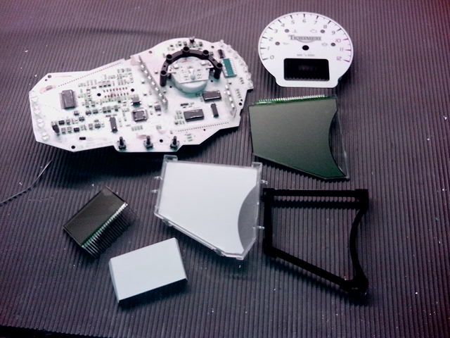

marco-117 Geschrieben 22. November 2013 Autor report Geschrieben 22. November 2013 (bearbeitet) Ich habe gestern einenTacho Repariert und die Schäden mal Dokumentiert....... Dieser sah besonders übel aus. So kam er bei mir an: Das Gehäuse von innen. Es lagerte sich schon kalk ab...... Man sieht auch von innen woher das vermutlich kam. Das wasser muss im Tacho über längere Zeit gestanden haben. Und während der Zeit konnte das wasser die Platine bearbeiten. und die Taster Zerstören Selbst die Tank LED ROSTETE von INNEN!! Den losen Lack habe ich abgenommen und die Kupferflächen mit einem Glaspinsel geputzt. Ich habe die neuen Taster eingelötet, die Kupferflächen verzint und die Zerstörten Leitungen wieder hergestellt. Eine neue LED ist auch drin. Edit: Ich muss noch dazu sagen, diese braunen schlieren, die nach dem Löten zurück bleiben, kommen vom Flussmittel Das ist ein Harz, das sich meist nicht so gut entfernen lässt. Bearbeitet 22. November 2013 von marco-117 Zitieren
KAT 62 Geschrieben 22. November 2013 report Geschrieben 22. November 2013 Sag ich doch, es ist die Reserveleuchte. Füll es doch mal mit Wasser, dann siehst Du genau wo es undicht ist. Machst Du dann einen Abdichtversuch und informierst uns über das Ergebnis? Das Tesa-Band ist ja keine Dauerlösung. Gruß Martin Zitieren
marco-117 Geschrieben 22. November 2013 Autor report Geschrieben 22. November 2013 Ich glaube es ist mehr als nur das Glas an der Reservelampe. Bei pfleglicher behandlung sollte das ganz Problem auch zu vermeiden sein. Man geht halt davon aus, das der Tacho Wasser verträgt und trifft deshalb auch keinerlei Maßnahmen. Ich würde einfach mit sowas den Tacho schützen. http://www.ebay.de/itm/100x-Einweg-Duschhaube-Shower-Cap-fuer-Dusche-Spa-Salon-/280609801512 Und mal nach einem längeren Regen oder nach dem Waschen, den Tacho aufmachen. Diese Beschädigungen passieren über einen recht geoßen Zeitraum, das ist ein schleichender prozess. Der Gartenschlauch sollte eh von sämtlichen elektrischen Teilen ferngehalten werden. Und man sollte das Bike auch nicht ohne Schutz im Regen stehen lassen. Eine einfache Plane hilft schon sehr viel. Im Elektrohandwerk gilt immer: du kannst dich nur Schützen, wenn du die Gefahr kennst, denn man merkt es erst wenn es zu spät ist. Zitieren
KAT 62 Geschrieben 22. November 2013 report Geschrieben 22. November 2013 Das kann ja wohl nicht Dein Ernst sein. Eine Duschhaube als Lösung des Problems. Ich weiß ja nicht wie das bei der Nippon Fraktion aussieht, da müßte ja auch jeder moderne Digitaltacho geschützt werden. Bei mir war der Zeitraum ein paar Stunden Regenfahrt, kein schleichender Prozess, dann begann es zu Beschlagen und zu flimmern. Wenn ich weiß wo es reinkommt (und das weiß ich definitiv), kann ich reagieren, nur mit welchem Mittel ist für mich jetzt die Frage. Ich probier es mit dem Kunststoffkleber von innen und melde dann das Ergebnis. Gruß Martin Zitieren
marco-117 Geschrieben 22. November 2013 Autor report Geschrieben 22. November 2013 (bearbeitet) Mach das, bis jetzt habe ich auch kaum Rückmeldung zu erfolgreine Abdichtversuchen. Nachtäglich abdichten ist immer eine kleine Saurei, vor allem wenn man versucht von außen abzudichten. am besten wäre es ja das glas heraus zu nehmen und mit dichtmasse wieder einsetzen/kleben. Man muss halt auch langzeit beobachtungen anstellen und schaen ob das wasser auch an anderen Stellen eindringt, bzw wie gut die Dichtung hält. Die Duschahube ist lediglich als eine Art regenjacke gedacht, wie eine abdeckplane für den Tacho. Keinesfalls als Lösung sondern als Maßnahme im Regenfall. Bearbeitet 22. November 2013 von marco-117 Zitieren

marco-117 Geschrieben 20. Februar 2015 Autor report Geschrieben 20. Februar 2015 (bearbeitet) Ich habe ein neues Problem bei den Tachos bis Bj 2010 festgestellt. Es scheint auch ein Problem mit dem Mikrocontroller zu geben, der die Tastersignale, sowie die Neutralleucht und die Tankleuchte steuert. Er macht noch einiges mehr, aber das Problem mit diesem Teil scheint sich auf die Taster und die Neutralanzeige auszuwirken. Ich würde gerne Triumph dazu befragen, denn dieser Kontroller ist programmiert. Vielleicht gibt es eine Möglichkeit das Bauteil ohne den Tacho drumherum zu bekommen. Es wäre unter Umständen hilfreich, wenn jemand einen Kontakt bei Triumph hat, den man anschreiben kann. Bearbeitet 20. Februar 2015 von marco-117 Zitieren
andrebirk Geschrieben 20. Februar 2015 report Geschrieben 20. Februar 2015 Ich würde gerne Triumph dazu befragen, denn dieser Kontroller ist programmiert. Vielleicht gibt es eine Möglichkeit das Bauteil ohne den Tacho drumherum zu bekommen. Das glaubst du jetzt aber nicht wirklich! Gruß Zitieren
speedboy Geschrieben 20. Februar 2015 report Geschrieben 20. Februar 2015 höchstens den Rohling unprogrammiert, aber dann mußt den jemand auslesen können , wasw auch net einfach wird. Zitieren
marco-117 Geschrieben 24. Februar 2015 Autor report Geschrieben 24. Februar 2015 Ich denke die Entwickler bei Triumph werden die Daten auf dem Bauteil geschützt haben. Außerdem wäre das Kopieren selbst, wenn man es schafft, vermutlich illegal. Wie bei jedem Film oder Werkstatthandbuch oder sonstigen geistigem Eigentum. Ich glaube Fragen kostet nichts und wenn Sie Nein sagen habe ich auch nichts verloren, aber ich habe nachgefragt. Die Wahrscheinlichkeit wird aber sehr klein sein, da geb ich dir Recht, Andre. Es ist halt einfach Schade, wenn man wegen so einem 5€ Bauteil, den ganzen Tacho wechseln muss. Zitieren
