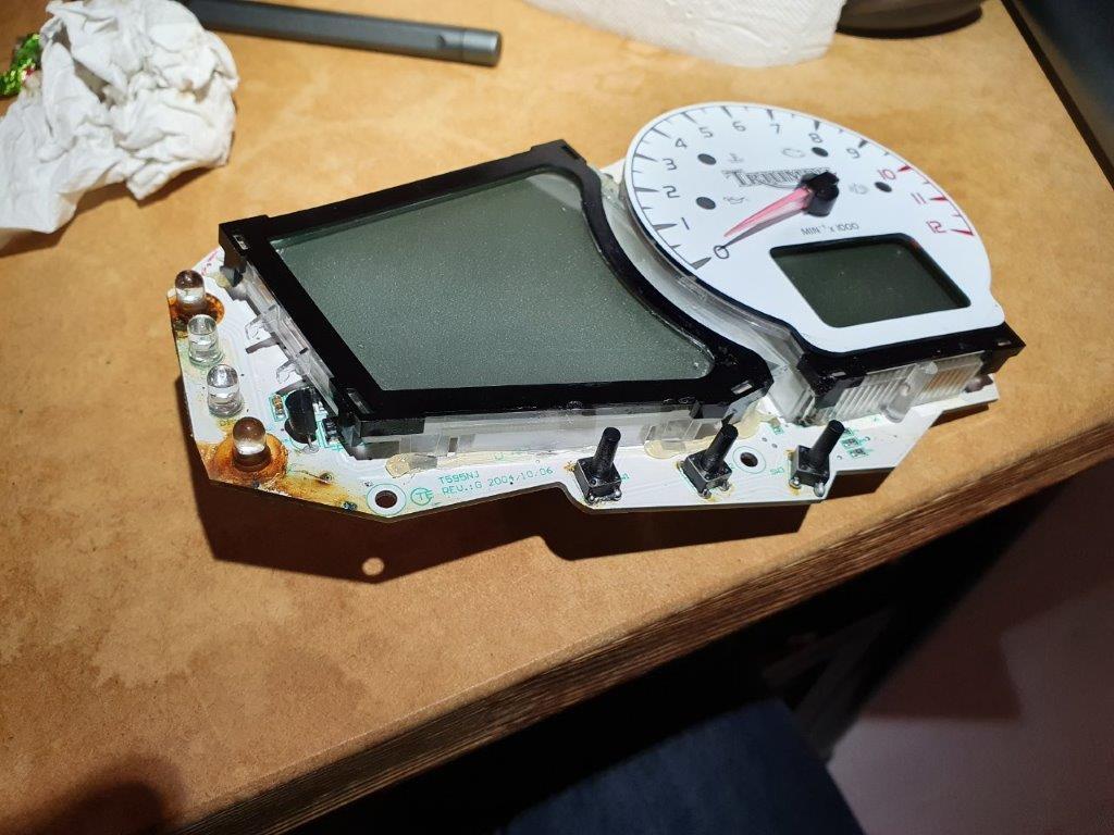

SirDuDe Geschrieben 26. Februar 2020 report Geschrieben 26. Februar 2020 Mich hat es nun auch erwischt. Erst gingen die Taster nicht mehr und zum Schluss funktionierte die Reserve-LED nicht mehr. Ein Bild des Grauens zeigte sich nach dem öffnen des Tachos... Goldfische hätten wohl gut Überlebenschancen gehabt :/ Die Taster konnte ich austauschen und funktionieren wieder, bei der Reserve-LED bin ich mir nicht sicher. Ich glaub die leuchtet normal nicht mit auf beim Einschalten der Zündung, oder? Gibt es eine Möglichkeit die die Reserve-LED zu testen, ohne den Tank leer zu fahren? Hab keine lust wieder stehen zu bleiben... :( Da ich meinen Gegenmaßnahmen mit Dichtungen fetten und LED-Kammern mit Silikon auffüllen nicht 100prozentig traue steht meine Dicke jetzt immer mit Verhüterli draußen :D Zitieren

SirDuDe Geschrieben 5. März 2020 report Geschrieben 5. März 2020 Ja, wenn es nur die Reserveleuchte wäre. Die Neutralanzeige funktioniert auch nicht mehr und die Tachobeleuchtung ist auch ausgefallen. Zumindest wegen der Neutralanzeige wird TÜV meckern... der Rest könnte eventuell vertuscht werden. Die Gute steht eben Tag und Nach draußen. Bohrungen hatte ich im Tacho schon drin, nur steht leider die "Röhre" der Kontrollleuchten bündig auf der Platine auf. So dass das Wasser nicht abfließt und die LEDs förmlich baden... :( Ein Neuteil von Triumph wird es ganz sicher nicht, mein Hoffnung ist ein Gebrauchtteil. Welche Tachos sind den mit einer Speedy Bj. 07 (die, die aus geht wenn das Tacho nicht angeschlossen ist) kompatibel? Alle bis Bj.11? Oder doch nur bis Bj.08? Zitieren
