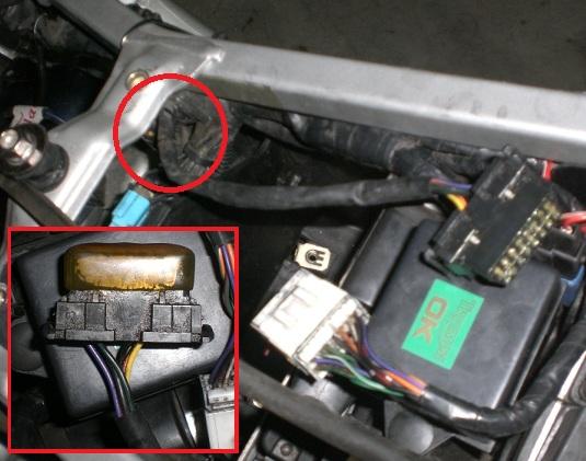

omalley Geschrieben 1. Juni 2013 report Geschrieben 1. Juni 2013 Hallo :), Meine Pannen gehen weiter. Nach 1, 2 mini Ausfahrten, steht meine liebe Engländerin und rührt sich nicht mehr. Fehlereingrenzung: - Batterie hat Saft - Kerzen waren nicht nass - Zündung ein, starten, kein Funke, alle drei Zündungen auch mit anderen Kerzen probiert - 4tes ECM Relais macht ein Geräusch bei ausschalten - Sicherungen mit Auge geprüft - Kabel zum ECM geprüft Meine Frage ist nun, ich finde den Diagnosestecker nicht, bzw. passt dort kein OBD2 Stecker. Mein Stecker hat keine Trapezform sondern ist rechteckig. Weiss jmd genau, ob dort nur ein spezieller Triumpstecker passt? Oder hat die gute, Januar 1997 gar nix zum überprüfen, da SIe das Sagem ECU hat kann ich mir dies nur schwer vorstellen. Danke für eure Hilfe! Zitieren
Mark-Oh Geschrieben 1. Juni 2013 report Geschrieben 1. Juni 2013 (bearbeitet) Der Stecker ist ein normaler OBD2 Stecker was du gefunden hast ist wahrscheinlich der Stecker für die Alarmanlage und wenn du schon beim suchen bist dann suche mal den Massesammelstecker am Motorrad und hier in der Suche ;-) Gruß Marko Bearbeitet 1. Juni 2013 von Mark-Oh Zitieren
Prinz Geschrieben 2. Juni 2013 report Geschrieben 2. Juni 2013 Hi, Die passende Software findest Du hier: http://tuneecu.com/index1.html Den passenden Stecker z.B. (ebay Suche VAG+KKL): OBD Kabel der OBD Stecker ist dieser hier: Viel Erfolg bei der Fehlersuche... Zitieren
