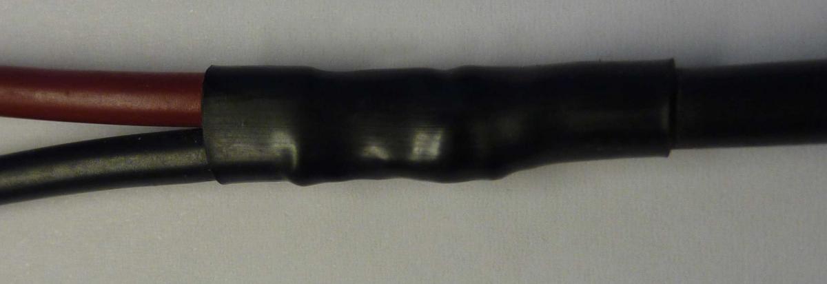

Barnslig Geschrieben 10. Juni 2013 report Geschrieben 10. Juni 2013 (bearbeitet) Alles halb so schlimm... Die zwei plus Leitungen die aus dem Regler kommmen schneidest du einfach ein paar Zemtimeter nach dem Stecker ab. Da dran kommt denn dein Kabel mit der fliegenden Sicherung. Du baust dir allso eine Kabelabzweigung... Als Beispiel sowas: Bitte halte Abstand von solchen Abzeigverbindungen: Sowas ist der größte Mist... Und dann direkt auf den Pluspol der Batterie mit deinem Kabel. Wichtig ist nur wenn du das Kabel anfertigst das die Quetschungen oder Lötungen sauber ausgeführt werden. Jede Übergangsstelle bedeutet auch wieder ein Übergangswiderstand wo Spannung verloren geht. Und jetzt rechne mal nur dein eigen angefertigtes Kabel wieviel Übergänge da sind. Ich komme da schon auf 7 Stück... Eine Verbindung nicht ganz sauber ausgeführt und deine nächste Messung endet mit Kopfschmerzen. Du kannst im übrigen auch den Spannungsabfall einer Leitung messen. Da weißt du sofort wo die verlorene Spannung bleibt. und du kannst gezielt instandsetzen... Und die beiden originalen Kabel die jetzt frei geworden sind einfach isolieren und am Kabelbaum befestigen. Wenn die Sicherung (müsste Nummer 2 sein) raus ist ist ja keine Spannung auf der Leitung. Die Anschlüsse am Sicherungskasten lässt du einfach so wie die sind. Bearbeitet 10. Juni 2013 von Triplemania Bilder direkt eingebunden Zitieren
