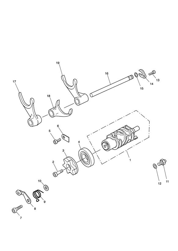

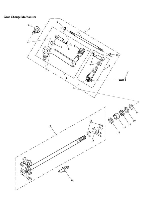

starfighter1967 Geschrieben 14. Juni 2013 report Geschrieben 14. Juni 2013 (bearbeitet) @ Professor, naja bei 90000km darf ja auch mal so was passieren....Blöde halt wenn es vorm Treffen passiert. Wenn Du die Welle erneuern willst denke daran das die bestellt werden muss und Du 4 Tage einplanen musst hast Du eine Teilenummer, im Teileprogramm ist die nämlich nicht gelistet..... Hm oder ist es die ist in dem anderen Bild ? Die Nummer 9? Bearbeitet 14. Juni 2013 von starfighter1967 Zitieren
starfighter1967 Geschrieben 14. Juni 2013 report Geschrieben 14. Juni 2013 (bearbeitet) och bin ich blind.... die Nummer 13 ist doch die Feder, hatte mich fehl leiten lassen weil das auf den ersten Blick nicht wie ne Feder aussah.... Also Kommando zurück, Feder gibt es einzeln.....Ist aber abhänging von der Motornummer welche Variante verbaut ist...Bis 340169 ist es die Variante die in den eingefügten Datenblätter angezeigt Bearbeitet 14. Juni 2013 von starfighter1967 Zitieren

Gast Geschrieben 15. Juni 2013 report Geschrieben 15. Juni 2013 Hi, habe ich heute schon bestellt, ansonsten hätte ich mir die an Lager gelegt.... Habe mir eben mal die Explosionszeichnung angesehen; bist Du sicher, die richtig Feder bestellt zu haben? Ich meine, diese hier (Nr. 4) ist die Richtige... Ooops! Sehe erst jetzt, daß Du auf dem linken Bild auch diese Feder gemeint hast. Ok, dann wird's die sein! Sorry für Verwirrung-stiften... Zitieren
