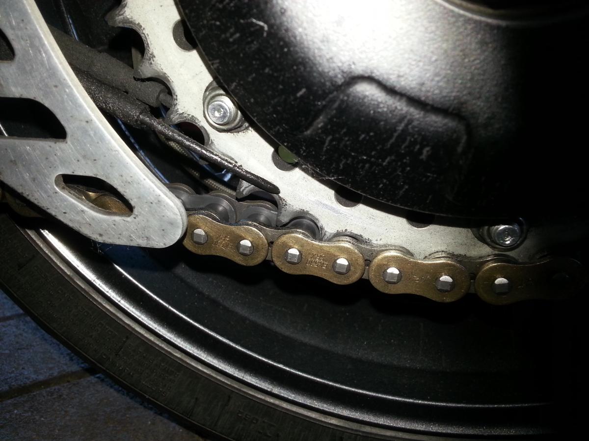

tarandor Geschrieben 15. Juni 2013 report Geschrieben 15. Juni 2013 Hallo zusammen, sagt mal, wie habt ihr das Scottoiler eSystem an eurem Moped befestigt? Ich hab irgendwie das Gefühl, dass da zum einen kaum was raus kommt (Nach > 1.000 km ist der Behälter immer noch fast voll) und das was raus kommt landet irgendwie nicht auf der Kette. Ich hab mal ein paar Bilder in meine Galerie gestellt. Vielleicht hat ja jemand von euch einen Tipp wie ich das Ding richtig zum funktionieren bringe. Zitieren
Frank Geschrieben 15. Juni 2013 report Geschrieben 15. Juni 2013 Ich habe zwar den CLS, prinzipiell aber gleich. Ich habe den 150ml Tank, der reicht für ca. 5000 km. Wenn auf den Kettenrollen leichte Schlieren zu sehen sind ist alles gut. Wenn nicht, etwas mehr aufdrehen. Landet gar nichts auf der Kette, liegt das Endstück nicht richtig am Kettenrad an. Gruß Frank Zitieren

Wacko Geschrieben 15. Juni 2013 report Geschrieben 15. Juni 2013 Ich habe auch das eSystem und auch genau so verbaut (mittig unter der Sitzbank). Auch bei mir verändert sich gefühlt der Tankinhalt kaum, aber meine Felge sieht nicht ganz so schlimm aus, was aber auch an meiner Einstellung von 120 Sec/Tropfen liegt. Meine Kette ist leicht gräulich und die einzelnen Elemente lassen sich sehr gut mit dem Finger beim "Rüberwischen" drehen. Auf den Bildern sieht Deine Kette im Vergleicht zur ausgestoßenen Menge tatsächlich ein wenig trocken aus. Ich habe die Erfahrung gemacht, dass sich die Plastik-Kanüle des Scotti manchmal gerne vom Fahrtwind bewegt und habe deshalb die Metallkanüle des McCoi verbaut. Kann ich nur empfehlen und Ersatz gibt es für 20 Cent in jeder Apotheke :-) Und mein Hinterreifen sieht ähnlich aus wie Deiner (Kettenöl an der Reifenflanke). Die Spritzer auf dem Heck und auf dem Rücken kommen übrigens leider von dem zu kurzen Kettenschutz. Habe ich auch... Zitieren
Triple/one Geschrieben 16. Juni 2013 report Geschrieben 16. Juni 2013 Und mein Hinterreifen sieht ähnlich aus wie Deiner (Kettenöl an der Reifenflanke). Die Spritzer auf dem Heck und auf dem Rücken kommen übrigens leider von dem zu kurzen Kettenschutz. Habe ich auch... Hallo Hab zwar nicht das E System, aber den V Scotty. Die Kanüle am Kettenrad solltest Du mal Ankucken. Wenn die zu stramm am Kettenrad anliegt, dann wird die Spitze Heiß und schmilzt zu. Das Loch ist dann Dicht und es kommt kaum noch was raus. Meine Kanüle hab ich so kurz wie möglich gemacht und nicht am Kettenrad angelegt.Sondern ein paar millimeter weg. Durch den Luftsog das das Kettenrad macht, wird das Öl auf das Kettenrad gesaugt und dann auf die Kette geschleudert. Ich kann mich nicht beklagen.Hab immer genug Öl auf der Kette. Und ich hab den Orginal Kettenschutz wieder drann gebastelt, nicht unbedingt wegen dem spritzöl sondern weil es besser zu meiner Hinterrad Abdeckung passt. Der andere Effekt mit dem Spritzöl ist daher auch ok. Grüßle. Zitieren
tarandor Geschrieben 16. Juni 2013 Autor report Geschrieben 16. Juni 2013 Dann werde ich mal die Kanüle erstmal tauschen, dann etwas weiter weg vom Kettenrad biegen. Danke für die Tipps. P.S. Habt ihr eigentlich auch leichte Rostflecken außen an der Kette? Zitieren

tarandor Geschrieben 16. Juni 2013 Autor report Geschrieben 16. Juni 2013 Nach einer ausgiebigen Probefahrt heute (einmal Nürburgring und zurück, 400 km :) ) funktioniert alles perfekt! Danke für eure Tipps! Die Bedieneinheit ist jetzt am Lenker und die Düse ist ca 1 mm vom Kettenblatt weg. Jetzt noch die optimale Droprate finden und alles ist gut. Zitieren
