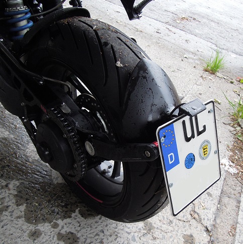

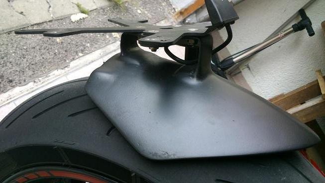

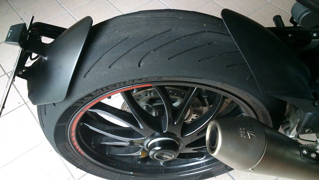

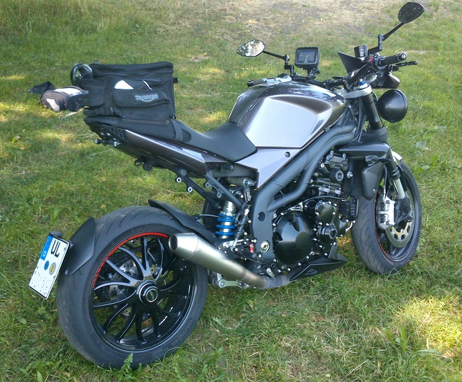

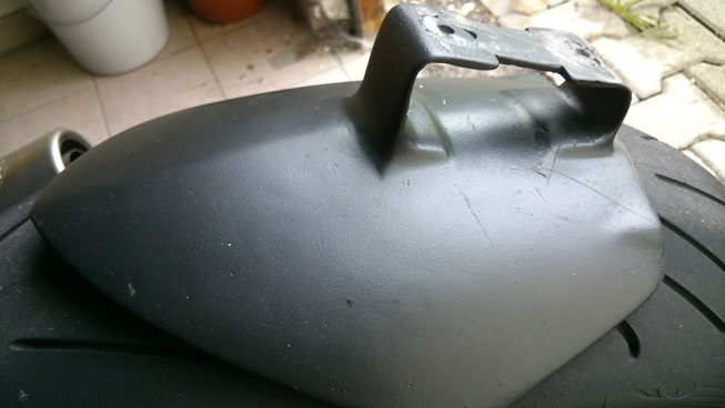

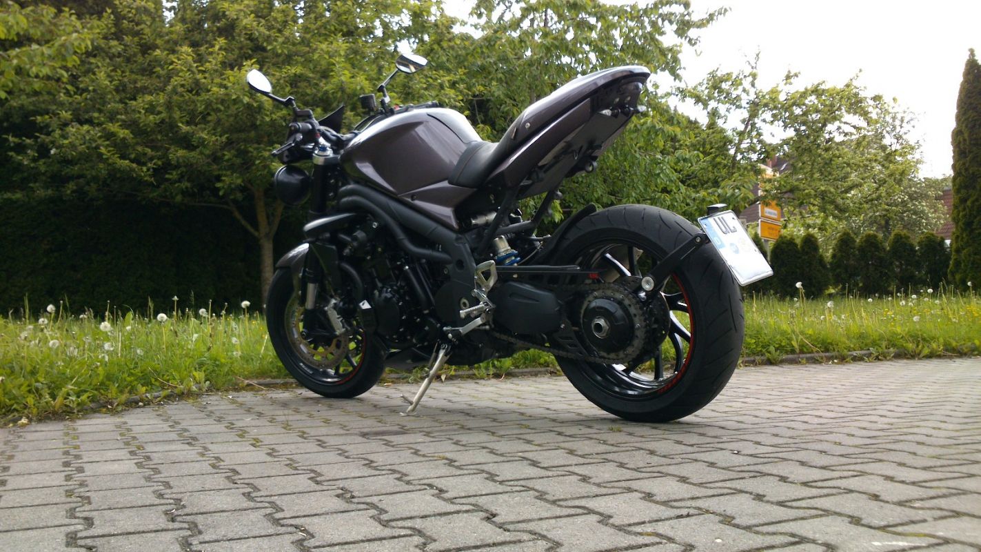

IJNEB78 Geschrieben 23. Juli 2013 report Geschrieben 23. Juli 2013 (bearbeitet) Hi Leute, erstmal Vorstellungsrunde: Mit meiner Registrierung 2011 hab ich Führerscheinerweiterung auf A und auch gleich meine Speedy erhalten. Seit dem bin ich Dauerleser im Forum bei allem was mir an meinem Möpi auffällt oder verbessern möchte. An dieser Stelle ein Danke an alle die sich die Mühe machen und Helfen, Erfahrungen schreiben und Tips geben. Weiter so ihr seid die Besten Was ich nicht gefundem hab, war ein effektiver Spritzschutz am Hinterrad á la GS. Gibt eben nicht nur Schönwetterfahrer und es ging mir immer aufn Sack wenn bei ner Regenfahrt der Schmodder auf mein Rücken geschleudert wird... Nass ist eine Sache aber dann auch noch Dreck und Kiesel auf der Sitzbank ? NEIN DANKE Also hab ich auf gut Glück den Kennzeichenhalter PT655 von Rizoma bestellt, in der Hoffnung diesen umbauen zu können. Das Teil wird ohne Spritzschutz geliefert (kostet 200 extra) und die Befestigung an der Schwinge passte im ersten Moment nicht: Die Schwinge der 2011er Speedy hat keine Stufe bei der Fixierschraube wie die 2010er Schwinge aber nichts leichter als am Halter vorsichtig etwas Material mit der Feile abtragen und immer wieder schauen obs passt. Kinderspiel. Das Kabel für die Beleuchtung hab ich unter der Schwinge an der Leitung vom Kettenöler befestigt. Die originale Kennzeichenbeleuchtung einfach abgeklebt obwohl ein beleuchtetes Hinterrad Poserpotential hat Der Orginale Kennzeichenhalter (Stingray, siehe Triumph München) hab ich kurzerhand abgesägt, sauber abgerunden und schwarz gemacht. Bis hierhin wars schön... vor lauter Euphorie hab ich falsche Löcher ins Kennzeichen gebohrt , abba egal irgenwas musst ja schiefgehn. Leider war nicht der geringste Spritzschutz gegeben. Die Winkel des Halter sind nicht einstellbar, nur eine Position ist möglich, also musste ich mir was anderes überlegen. Der originale Spritzschutz von Rizoma für 200 Öcken... waren die high bei der Preisgestaltung ader haben die einfach von 50 auf 200 "aufgerundet"? Zuerst hatte ich einen denkbar verwendbaren Spritzschutz von einer Enduro in der Bucht gekauft: war nix. Dann hab ich mich mit GFK auseinandergesetzt und mir schließlich ein GFK Reparaturset bestellt, die Hinterradabdeckung meiner SPeedy abgebaut und davon eine "Kopie" gemacht. War natürlich mühevoll, das GFK zu bearbeiten und noch eine Halterung zu kontruieren, die in den Kennzeichenhalter integriert werden kann. Nach einer Woche probieren war ich fertig: Um die Abdeckung zu entfernen, wird erst das Nummernschild abgeschraubt, dann zwei Schrauben für den Spritzschutz und zwei Schrauben vom Arm und der Spritzschutz kann abgenommen werden. Im Lieferumfang des KZH ist noch ein roter Rückstrahler enthalten, der hinter dem Kennzeichen befestigt wird; ich hab diese Befestigungspunkte genutzt um den Spritzschutz zu befestigen. Eine Nahaufnahme bei abmontiertem Kennzeichen kann ich noch nachreichen. Die ganze Konstruktion (KZH+Spritzschutz) sitzt bombenfest. Nach den Regenfahrten bin ich nur noch nass und nicht nass und auch noch voller dreck; meine Hecktasche ist bei den letzten Regenfahren schön sauber geblieben. Jetzt wär noch interessant ob jemand die Expertise und Ausrüstung hat den Spritzschutz zu kopieren z.B. für Interessenten oder Nachmacher. Einer der sich nicht maßlos bereichern will, wie Riz**a. Ich würde meinen zur Verfügung stellen für einen aus Carbon Und das Beste kommt zum Schluss. In der ABE ist auch eine Freigabe für meine 515NJ drin obwohl es überall nur für die 2011 angeboten wird (ok... passt nicht auf anhieb ) somit dürfte alles legal sein. Gruß Ben Bearbeitet 23. Juli 2013 von BlackT Bild verlinkt, Disclaimer! Zitieren

Kevin34 Geschrieben 24. Juli 2013 report Geschrieben 24. Juli 2013 Sieht schon etwas skurril aus, aber okay, wenns hilft. Dir muss es gefallen. Noch ein Hinweis: der erwähnte rote Rückstrahler ist Pflicht und wird auch kontrolliert. Den musst du, wohl oder übel, noch irgendwo unterbringen. Zitieren

IJNEB78 Geschrieben 24. Juli 2013 Autor report Geschrieben 24. Juli 2013 Es war auf jeden Fall ein Spaß das Projekt umzusetzen. Wer den Spritzschutz mit der Lupe anschaut wird das Laienhandwerk erkennen... für mich siehts geil genug aus ; das untere Ende hab ich etwas pragmatisch abgeschnitten; da lässt sich nä Winter sicher was optimieren. Und wers auch mit GFK (Epoxid) probieren möchte, rate ich absolut sorgfältigs zu arbeiten. Jedes kleinste Luftbläschen und Unebenheit ist nachher zu sehen Einfacher noch eine günstige Originalabdeckung kaufen und den Halter dranbasteln; oder das von Rizoma dann biste bei 500 Oberteuronen aber ob das über die Optik hinaus was bringt... Und Lackiert mit Platidip, das kaschiert etwas die Fehler und passt besser. BTW gibts auch nen und dabei fällt mir die GS als letztes ein Zitieren
