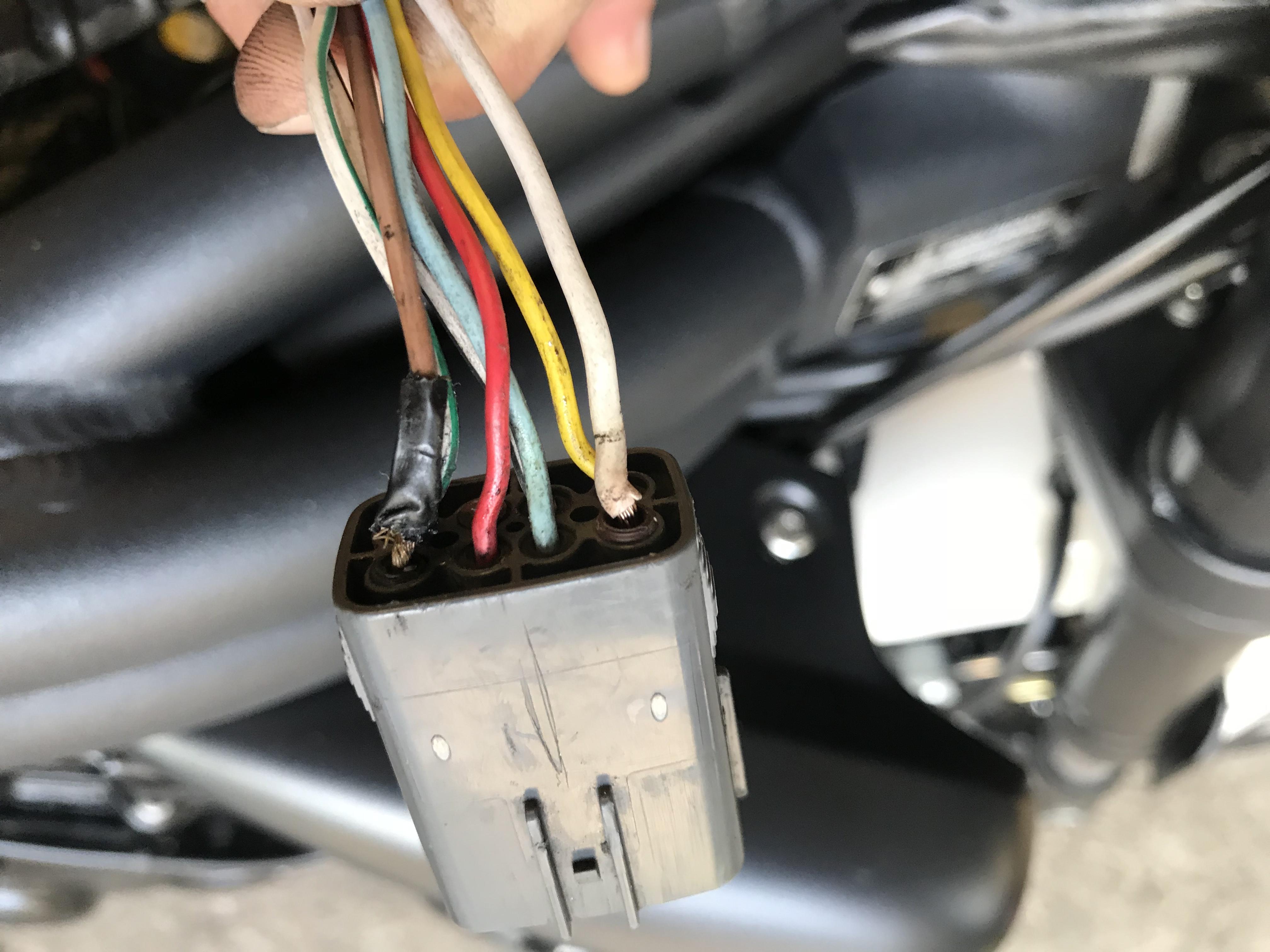

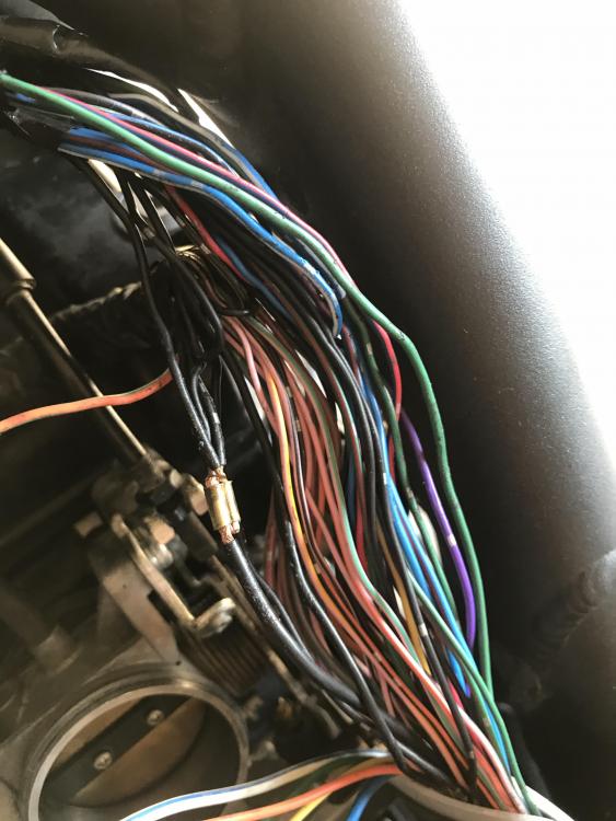

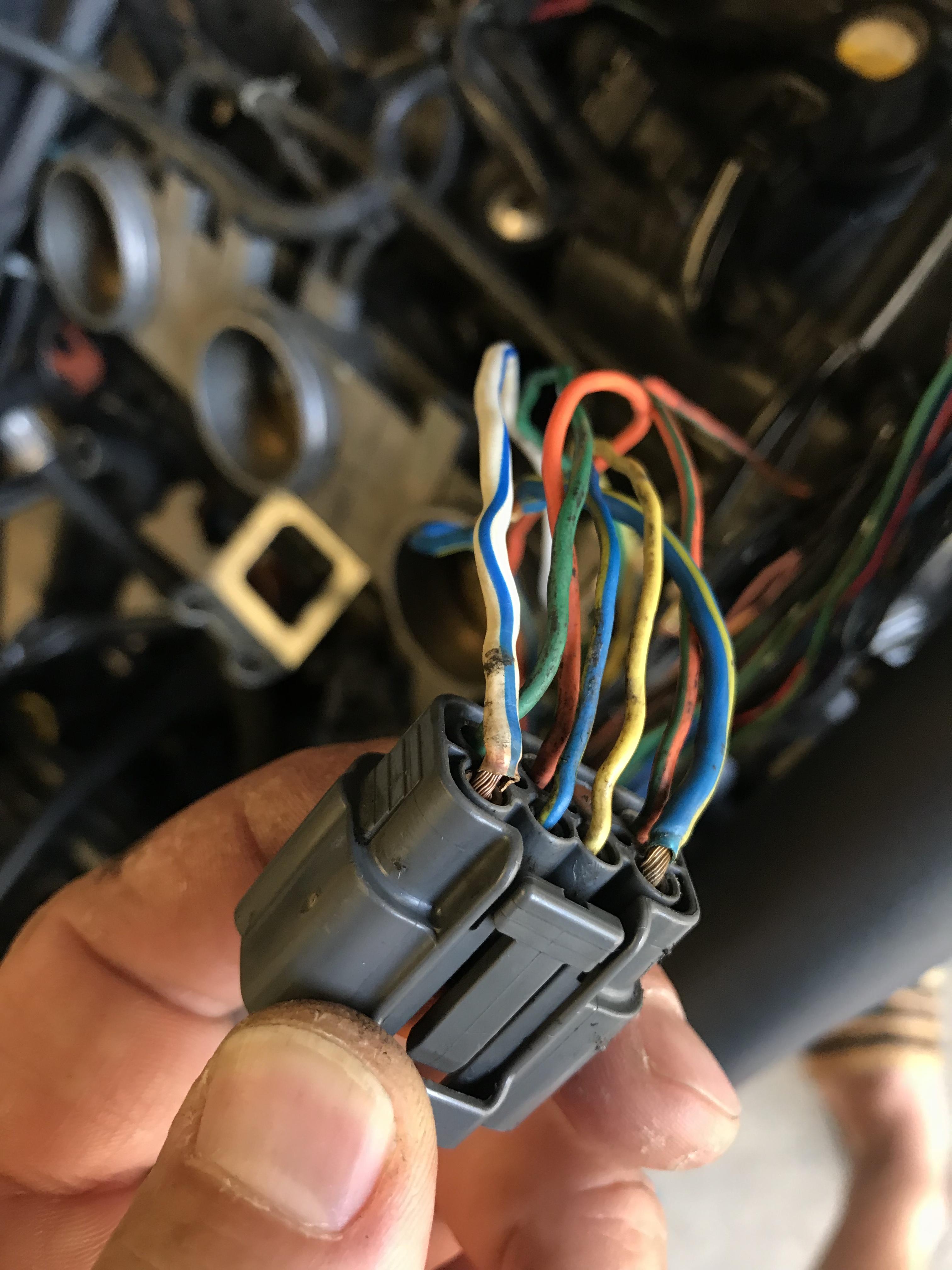

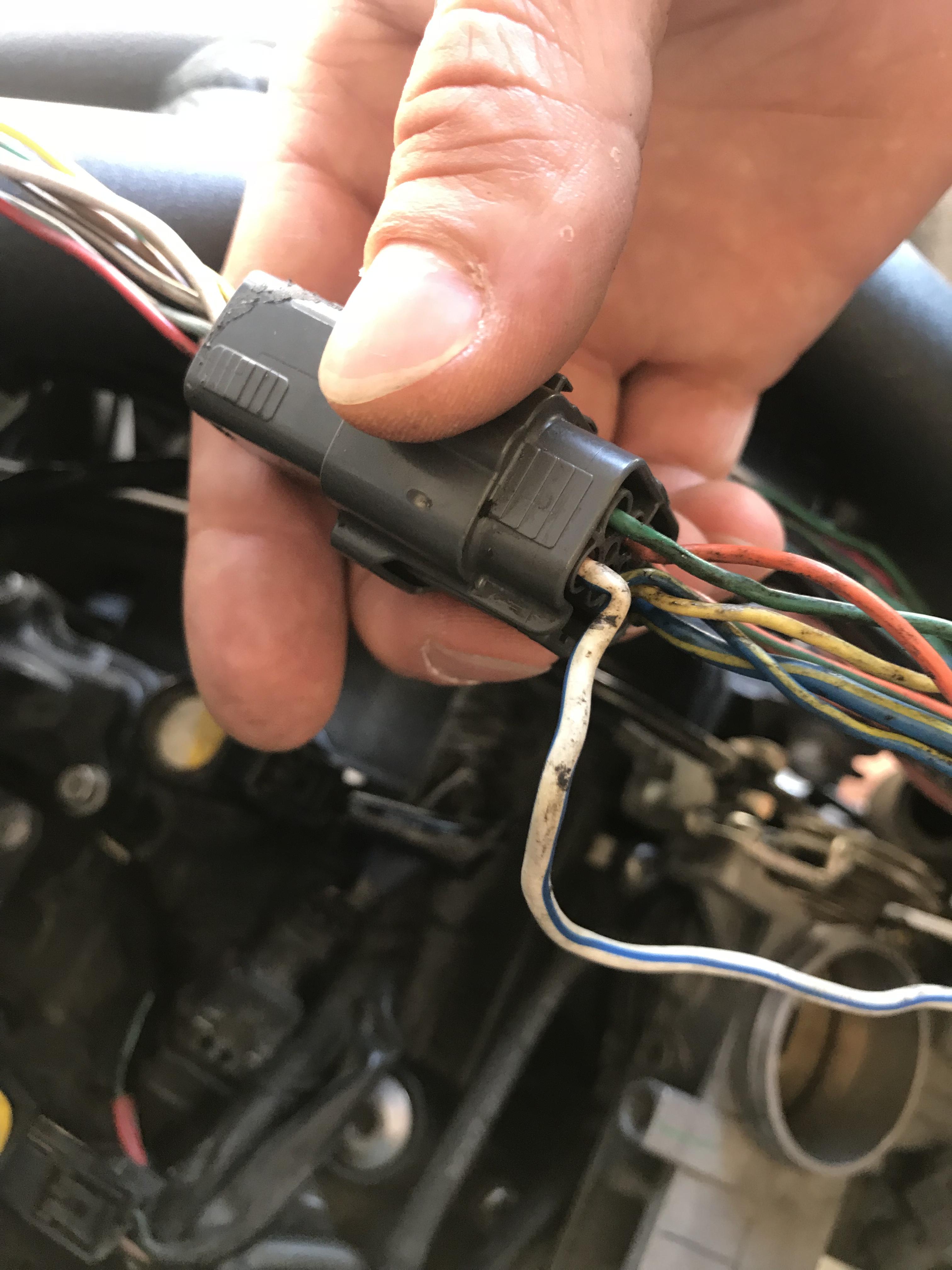

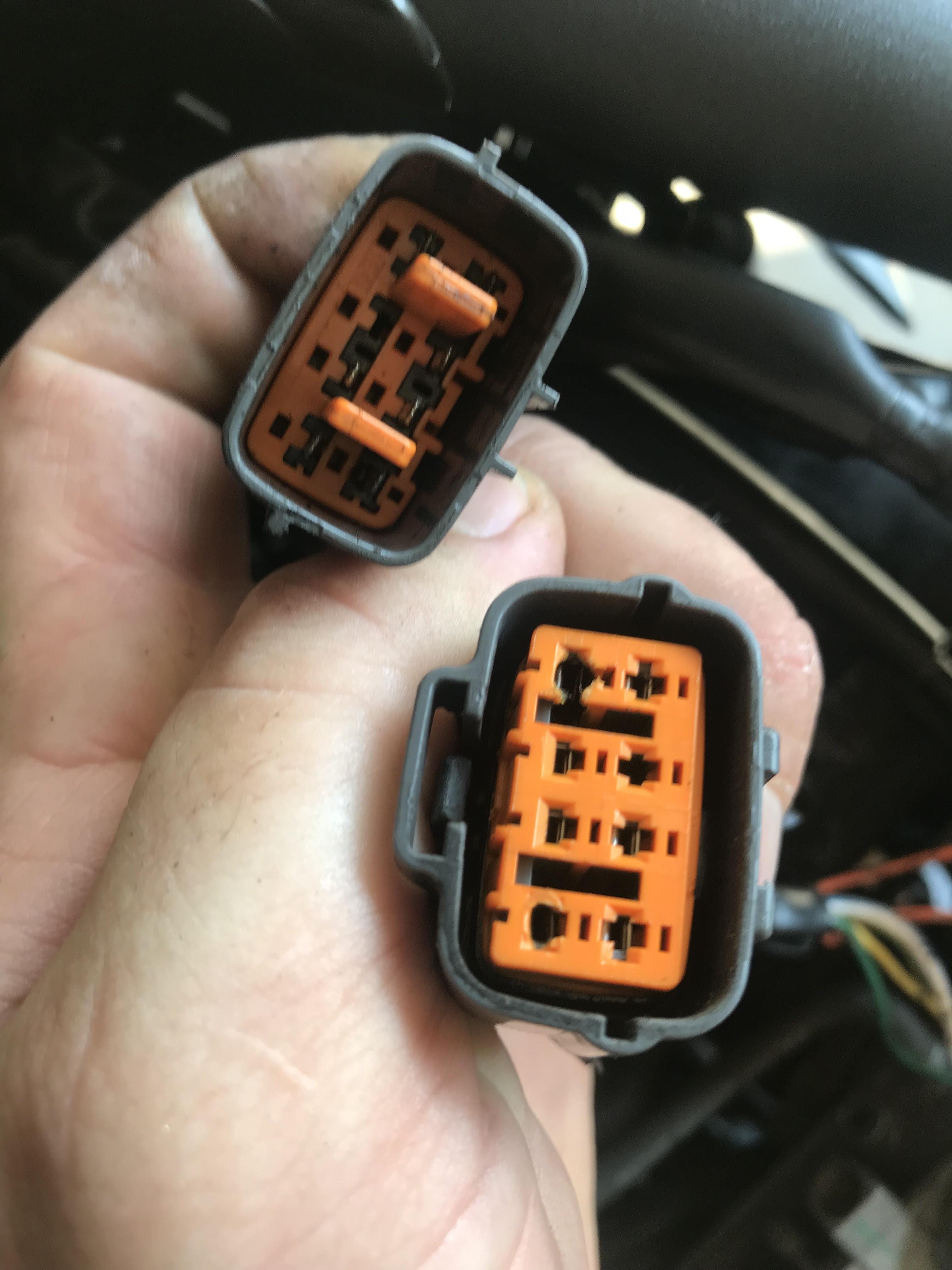

dasHirschl1984 Geschrieben 22. August 2018 report Geschrieben 22. August 2018 Kleines Update. Das selbe Problem wie @Schraubischlumpf... Kabel am Stecker geschmort und dazu Feuerheiss. Was ist das abgebildete Kabel? Blauweiß auf weiß. Gibt es Alternativen um den Stecker zu ersetzen? Wie habt ihr das Problem gelöst? Dazu noch eine Frage. Dieses Blaue Isolierband im Kabelbaum. Bauen die Briten das so? Und was wird da abgezweigt bei blau-gelb und schwarz? War gefühlt im Original Kabelbaum wobei an den Steckern schon mal jemand dran rum isoliert hat. Siehe braunes Kabel... Zitieren
Triple/one Geschrieben 22. August 2018 report Geschrieben 22. August 2018 (bearbeitet) vor 1 Stunde schrieb dasHirschl1984: Dazu noch eine Frage. Dieses Blaue Isolierband im Kabelbaum. Bauen die Briten das so? Und was wird da abgezweigt bei blau-gelb und schwarz? War gefühlt im Original Kabelbaum wobei an den Steckern schon mal jemand dran rum isoliert hat. Siehe braunes Kabel... Servus Nee Nee das ist Normal. So wird das in Brittanien gemacht. Das Geschmore kommt nur, weil der Kontakt Korrodiert ist und der Übergangs widerstand zu Hoch wurde. Dann fängts an Heiß zu werden und zu Kockeln. Mach alles schön Sauber. Ersetze die Stücke die Verschmort sind und mach Neue Kabelschuhe auf die Kabel. Dann passt das wieder. Gruß Bearbeitet 22. August 2018 von Triple/one Zitieren

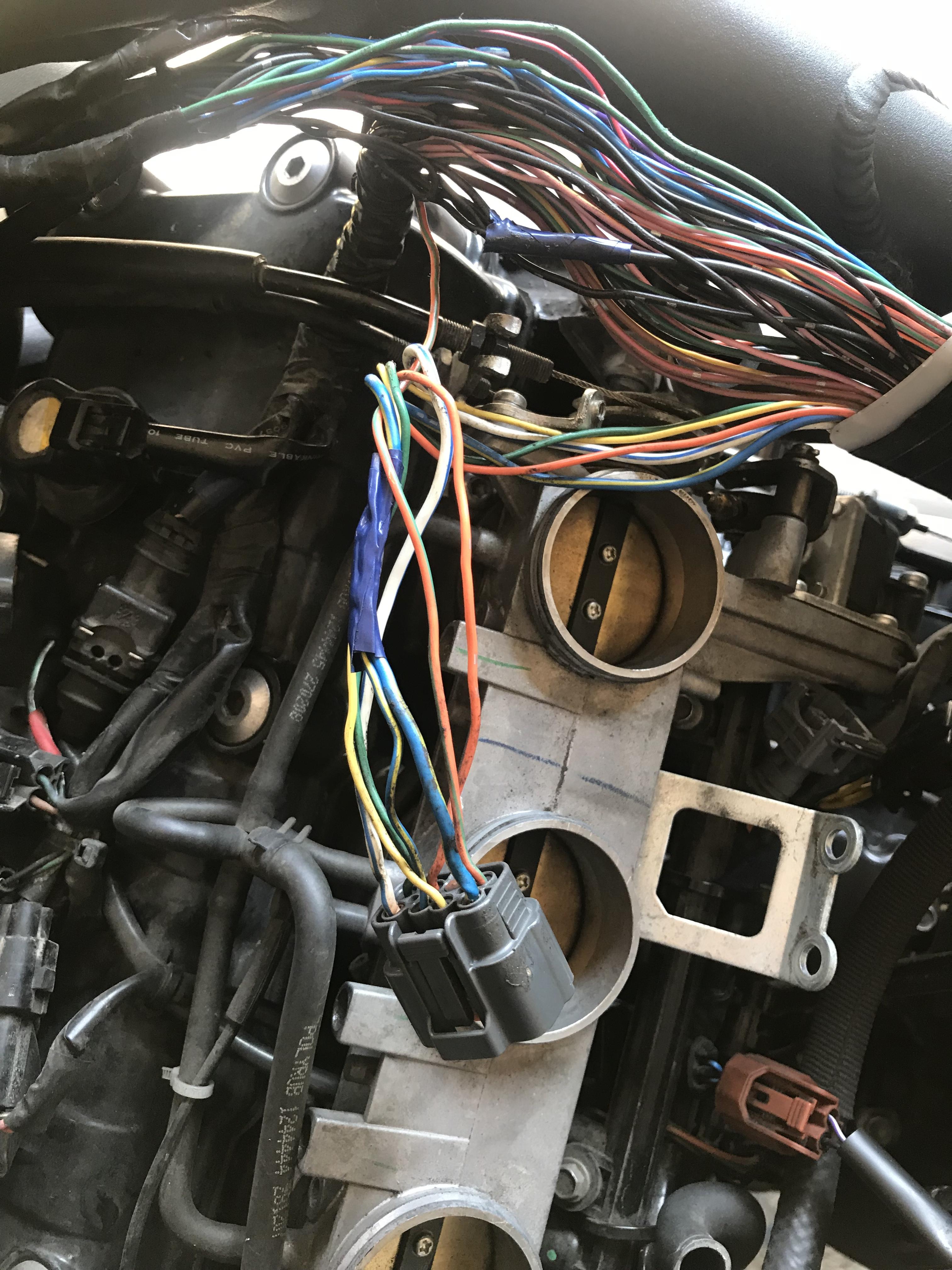

dasHirschl1984 Geschrieben 23. August 2018 report Geschrieben 23. August 2018 vor 9 Stunden schrieb Triple/one: Servus Nee Nee das ist Normal. So wird das in Brittanien gemacht. Das Geschmore kommt nur, weil der Kontakt Korrodiert ist und der Übergangs widerstand zu Hoch wurde. Dann fängts an Heiß zu werden und zu Kockeln. Mach alles schön Sauber. Ersetze die Stücke die Verschmort sind und mach Neue Kabelschuhe auf die Kabel. Dann passt das wieder. Gruß Was meinst du mit Kabelschuhe? Den Stecker wird es ja nicht einzeln geben. Wie löst das ein Restaurator? Wir haben überlegt den Stecker abzuschneiden und die Kabel mit gescheiten Kabelschuhen zum stecken auszustatten und diese dann im Schrumpfschlauch isolieren das man ggf noch ran kommt. Oder ist die Variante eher russisch? Der Stecker ist wie gesagt nicht mehr su gesund und ich denke innen hat der auch einen weg. Zitieren

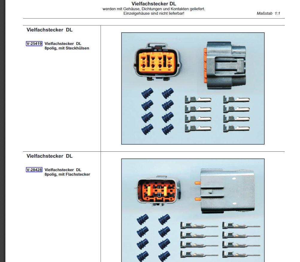

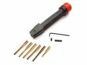

Triple/one Geschrieben 23. August 2018 report Geschrieben 23. August 2018 (bearbeitet) vor 19 Minuten schrieb dasHirschl1984: Was meinst du mit Kabelschuhe? Den Stecker wird es ja nicht einzeln geben. Wie löst das ein Restaurator? Wir haben überlegt den Stecker abzuschneiden und die Kabel mit gescheiten Kabelschuhen zum stecken auszustatten und diese dann im Schrumpfschlauch isolieren das man ggf noch ran kommt. Oder ist die Variante eher russisch? Der Stecker ist wie gesagt nicht mehr su gesund und ich denke innen hat der auch einen weg. Moin Du besorgst Dir ein Werkzeug um die Kabelschuhe aus den Steckern zu bekommen und machst Neue Kabelschuhe an die Kabel. Das wäre Professionell. Einfachere Methode, so wie Du schreibst, oder einen Kabelbaum bei Ebay kaufen. Kabelschuh laden. Oder bei Xmas in Österreich. Der hat alle Stecker und Kabelschuhe. Klick mich auch Gruß Bearbeitet 23. August 2018 von Triple/one Zitieren
dasHirschl1984 Geschrieben 23. August 2018 report Geschrieben 23. August 2018 vor 35 Minuten schrieb Triple/one: Moin Du besorgst Dir ein Werkzeug um die Kabelschuhe aus den Steckern zu bekommen und machst Neue Kabelschuhe an die Kabel. Das wäre Professionell. Einfachere Methode, so wie Du schreibst, oder einen Kabelbaum bei Ebay kaufen. Kabelschuh laden. Oder bei Xmas in Österreich. Der hat alle Stecker und Kabelschuhe. Klick mich auch Gruß Also gibt es den Stecker auch einzeln ?! Beim Freundlichen? Anderenfalls ist die Frage ob es einfach reicht was auch funktioniert falls ich den Stecker nicht bekomme... Das Motorrad bleibt eh in meinen Händen ;) Zitieren
Triple/one Geschrieben 23. August 2018 report Geschrieben 23. August 2018 vor 32 Minuten schrieb dasHirschl1984: Also gibt es den Stecker auch einzeln ?! Beim Freundlichen? Neee hab Dir den Link gepostet. Xmas Anderenfalls ist die Frage ob es einfach reicht was auch funktioniert falls ich den Stecker nicht bekomme... Das Motorrad bleibt eh in meinen Händen ;) Das kannst Du machen wie Du willst. Ist ja Dein Moped. Gruß Zitieren

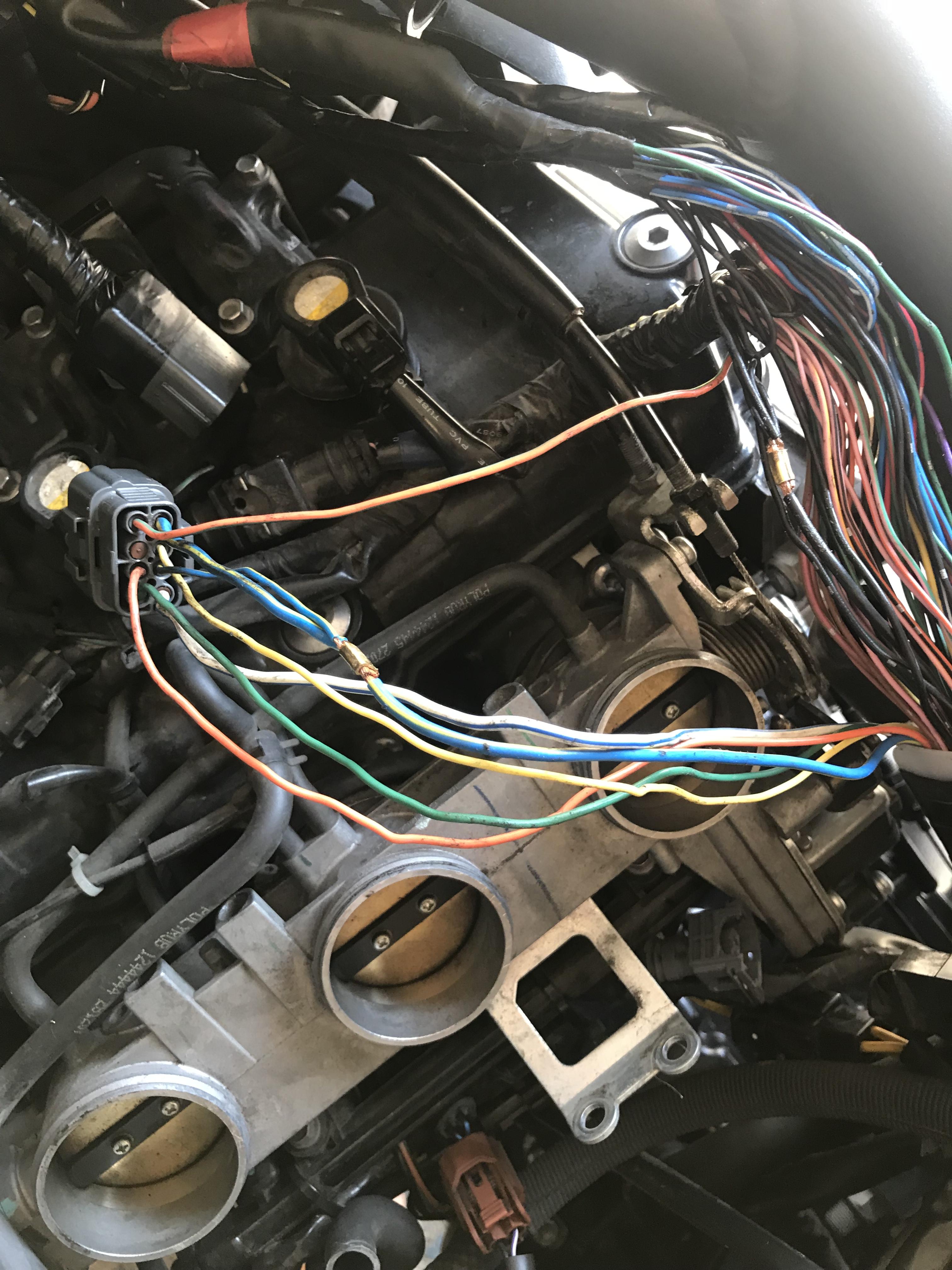

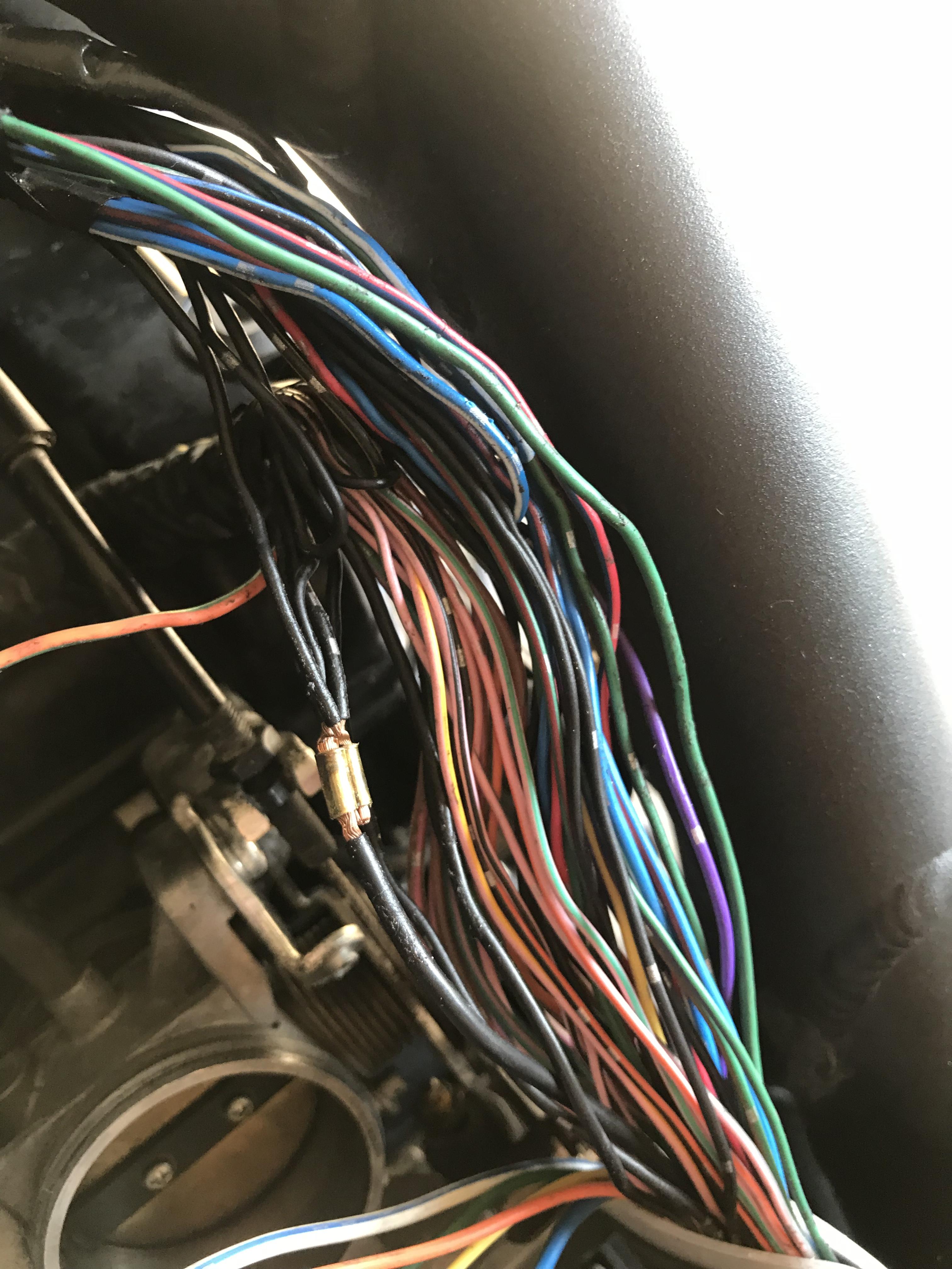

dasHirschl1984 Geschrieben 11. September 2018 report Geschrieben 11. September 2018 Ich noch mal. Ich habe letzte Woche den Kabelbaum wieder chic gemacht. Danach hatte ich eine Fehlermeldung laut Anzeige Motorstörung. Habe das ganze dann mit 10x Zündung an/aus genullt... Bin dann Freitag ne kurze Runde gefahren und die Speedy ging wie noch nie. Also sie ging jetzt nicht schlecht aber plötzlich ist das Gas direkt sofort aggressiver, zieht viel mehr durch als hätte sie gefühlt 20 PS mehr... Gestern bin ich noch mal gefahren mit zwei Leuten, eine Buell XB 12 und ne Kawa Z1000 waren mit. Wir fahren öfters zusammen. Sie meinten auch das die Speedy plötzlich mächtig durch marschiert was vorher nicht so war als sie mir hinterher gefahren sind im Erzgebirge. Als wäre eben wieder mehr Leistung da... Kann es sein das die schon die ganze zeit falsche Werte vom Strom her hatte in Verbindung mit vielen Faktoren und in einer Art Schutzmodus oder Notlauf war? Finde dafür keine Erklärung... Zitieren
joe8353 Geschrieben 11. September 2018 report Geschrieben 11. September 2018 Hi, Was hast Du denn jetzt gemacht? Den schönen Stecker in neu von xmas? oder die "russische Methode"? 10x Zündung an/aus um die MIL (Motorkontrollleuchte) wieder auszuschalten? Echt? Kannte ich noch nicht, ich kenn 3x warmfahren. Wei weit war das Mopped denn zerlegt? Was ist sonst noch gemacht worden ausser dem Stecker? Vielleicht war das Gasseil eingeklemmt, vielleicht die Spritleitung abgeklemmt, oder oder oder.... Gerhard PS: Freut mich, dass Du so einen Spass an der gefundenen Mehrleistung hast Zitieren
Triple/one Geschrieben 13. September 2018 report Geschrieben 13. September 2018 Moin Klar kann es sein das die Speedy im Notlaufprogramm war. Gruß Zitieren
