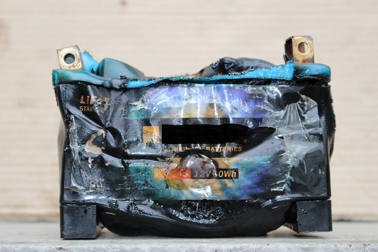

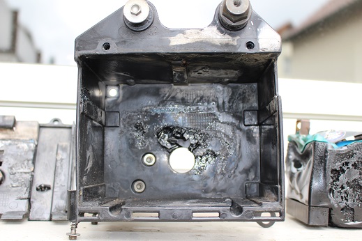

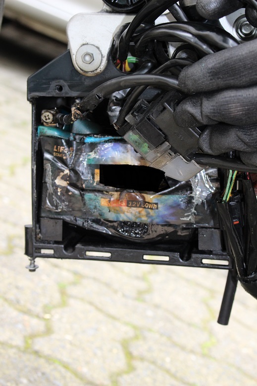

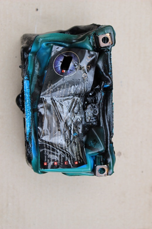

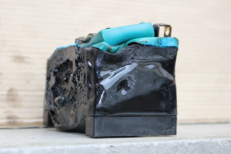

lucky34 Geschrieben 26. Februar 2017 report Geschrieben 26. Februar 2017 Hallo Leute Dann werde ich auch mal meinen Senf zu diesem Thema los. Bei mir kommt so ein Teil nicht mehr ins Moped. Muß zugeben das Gewicht und Leistung verlockend sind steht aber in keinem Verhältnis zur Gefahr die von diesen Batterien ausgehen kann. Da steckt tatsächlich eine Menge Leistung drin. Diese Erfahrung durfte ich letztes Jahr im Frühjahr mit einer KTM SD 990 machen, bei der die Batterie zum Glück im Verkleidungsbug montiert ist. So eine Batterie kann brennen wie eine bengalische Fackel - Löschen geht nicht. Was ich als extrem unangenehm empfinde ist, wenn der Laderegler wärend der Fahrt und ohne Ankündigung defekt geht. Leute ich kann euch sagen das ist eine schöne Moped ging plötzlich, wärend ich beschleunigte, einfach aus, also Kupplung gezogen und erst mal nach unten geschaut. Da sind schon Flammen und starker Rauch aus dem Bugspoiler geschlagen. Bin ich froh, dass meine Batterie nicht unter der Sitzbank eingebaut ist. Moped auf den Standstreifen gestellt und gewartet bis das Feuerwerk zu Ende war. Es entstand erheblicher Schaden der im 4stelligen Bereich lag und mehrere Wochen Fahrpause. Bei mir kommt nur noch Gel oder Blei zum Einsatz, da pfeif ich auf 3Kg. Zitieren

schmidei Geschrieben 27. Februar 2017 report Geschrieben 27. Februar 2017 Ups! Was war das denn genau? Sehe ich da LiFePo4?, von Shido? Zitieren
Randy Andy Geschrieben 27. Februar 2017 report Geschrieben 27. Februar 2017 Shit happens everywere und ist für den Betroffenen natürlich sehr ärgerlich, solange das aber Einzelfälle sind, bleiben meine LiFEPo4 Akkus an Bord! Einer Bekannten ist 'ne 1078er Brutale, so eine wie meine, in der Garage abgeraucht mit normaler Batterie, da hab ich auch mal kurz an der Brutale gezweifelt - ist aber schon über 30.000 km her! Zitieren
JLSCH Geschrieben 27. Februar 2017 Autor report Geschrieben 27. Februar 2017 Uiuiui, sieht nicht toll aus. Die Batterie selber hat doch auch noch einen Laderegler. War der Laderegler am Mopped kaputt oder/und zusätzlich auch der der Batterie oder war diese Batterie ohne integriertem Laderegler? Letzteres kann ich mir nicht vorstellen, geht ja gar nicht ohne und wenn ist ja eine Überspannungssicherung drinne. Ist da mal was Nass geworden im Batteriegehäuse? Moderne Moppeds laufen ja ohne oder defekter Batterie nicht mehr, da kein Puffer da ist. Um welches Produkt handelt es sich denn, klassische Lion, Lithiumeisenphosphat (LiFePo4)? Gruss Zitieren

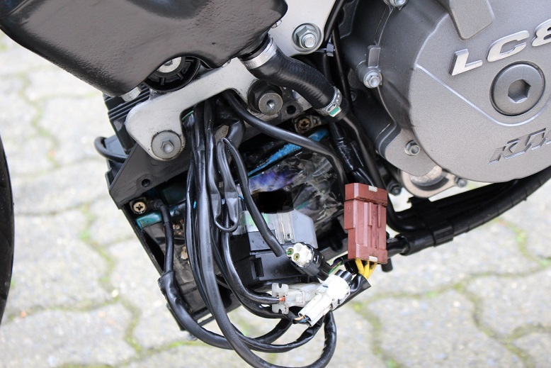

DocSchokow Geschrieben 27. Februar 2017 report Geschrieben 27. Februar 2017 (bearbeitet) vor 1 Stunde schrieb JLSCH: Uiuiui, sieht nicht toll aus... Um welches Produkt handelt es sich denn, klassische Lion, Lithiumeisenphosphat (LiFePo4)? Gruss Moin LiFePo, links oben hier (klickmich) noch erkennbar! Und ja, bei der KTM kann es da unten schonmal nass werden, schau mal hier und oben beim Lucky wo der Batteriekasten da vor dem Motor und hinter dem Vorderrad hängt gruss Thomas Bearbeitet 27. Februar 2017 von DocSchokow Zitieren
lucky34 Geschrieben 27. Februar 2017 report Geschrieben 27. Februar 2017 Werde mal noch ein paar Details hier Posten.Es handelte sich um eine KTM SD 990 Bj 08.Nachdem die erste Batterie im Sommer/Herbst 15 das schwächeln anfing und im Frühjahr 16 nicht mehr viel ging (alter fast 9 Jahre ), machte ich mir keinen Kopf drüber. Also Fr Google gefragt was es aktuell für tolle Sachen gibt und ein bisschen schlau gelesen. Leistung ,Gewicht und Begeisterungen haben mich überzeugt so ein Ding zu kaufen und ist schon der Hammer wie leicht das im Vergleich zur Serie ist. Batterie eingebaut und Moped startklar gemacht. Geregnet oder nass war es nicht - im Gegenteil ein richtig schöner Pfingstsamstag. Meine Fahrt dauerte ca.5Km der Rest ist auf den Bildern zu sehen und fragt nicht nach meinen Hals. Zerstört wurden bei dem Brand natürlich die Batterie, das Kunststoffgehäuse, der Bugspoiler, ein Kabelsatz, das Anlasserrelais-durch Brand die CDI und der Regler. Regler und CDI waren Elektrisch defekt, vermutlich durch Kurzschlüsse oder Spannungsspitzen, was im nachhinein nicht mehr geklärt werden kann. Ich gebe zu, man liest relativ wenig bis garnichts über grössere Probleme mit den Batterien.Vielleicht hatte ich einfach nur Glück und sollte mal Lotto spielen.Mein neues Moped, was ich mir beim Franzen geholt habe, hat auch so ein Teil drin mit roten Gehäuse - fliegt auf jedenfall raus! Das sind meine Erfahrungen die ich mit Lithium Ionen gemacht habe und so lange es vom Hersteller nicht serie eingebaut ist fahre ich Blei. Schönen Gruß Peter Zitieren
frankman Geschrieben 28. Februar 2017 report Geschrieben 28. Februar 2017 (bearbeitet) vor 9 Stunden schrieb lucky34: Regler und CDI waren Elektrisch defekt, vermutlich durch Kurzschlüsse oder Spannungsspitzen, was im nachhinein nicht mehr geklärt werden kann. ist auch eine seltsame konstellation. normalerweise entlädt sich die batterie wenn der regler aufgiebt. in deinem fall müsste ja die volle generatorspannung in's bordnetz gelangt sein. und das über einen längeren zeitraum. ist eher ungewöhnlich. wenn dem so war, ist es auch nicht weiter verwunderlich das die cdi ihr leben ausgehaucht hat. eine batterie produziert typischerweise keine spannungsspitzen. im gegenteil - sie elemeniert diese sogar teilweise. Bearbeitet 28. Februar 2017 von frankman Zitieren
lucky34 Geschrieben 28. Februar 2017 report Geschrieben 28. Februar 2017 Die Frage ist was der Regler macht wenn er defekt geht-Läßt er die voll Generatorspannung durch zur Batterie oder nicht? Was ich sicher weiss ist das ich vorher eigent vor 4 Stunden schrieb frankman: ist auch eine seltsame konstellation. normalerweise entlädt sich die batterie wenn der regler aufgiebt. in deinem fall müsste ja die volle generatorspannung in's bordnetz gelangt sein. und das über einen längeren zeitraum. ist eher ungewöhnlich. wenn dem so war, ist es auch nicht weiter verwunderlich das die cdi ihr leben ausgehaucht hat. eine batterie produziert typischerweise keine spannungsspitzen. im gegenteil - sie elemeniert diese sogar teilweise. lich kein Problem hatte ausser einer Lahmenden Batterie. Hohe Drehzahlen kommen auch nicht in betracht da ich noch nicht mal aus dem Stadtgebit kam.Interessant wäre es schon zu wissen in welcher Reihenfolge was defekt ging,aber was soll`s die Teilkasko hat Bezahlt und die KTM ist Geschichte. Freue mich schon auf die neue Saison Zitieren
frankman Geschrieben 28. Februar 2017 report Geschrieben 28. Februar 2017 ..blöd wäre andersrum. sprich, durch den defekten regler musste die bakterie das gesamte fahrzeug mit strom versorgen. also vergleichsweise lange einen mittleren strom liefern - im gegensatz zum anlassen kurz und viel. wenn sie dabei abraucht wäre das echt übel..... Zitieren
EisenReiter3 Geschrieben 28. Februar 2017 report Geschrieben 28. Februar 2017 (bearbeitet) DIe Batterie ist nah am Motorblock... kommt Überhitzung in Frage? Lithium-Akkus können nicht so hohe Temperaturen ab wie andere und bei externer Hitzequelle (Motor) hilft auch keine Übertemperaturschaltung, die den Strom kappt. Wenn Du die Überreste noch hast, dann kannst Du die ja mal zum Hersteller schicken, die sind vielleicht interessiert daran und können vielleicht detaillierter Auskunft geben, welche Sicherung in dem Akku angesprungen ist (wenn überhaupt). Bearbeitet 28. Februar 2017 von EisenReiter3 Zitieren
