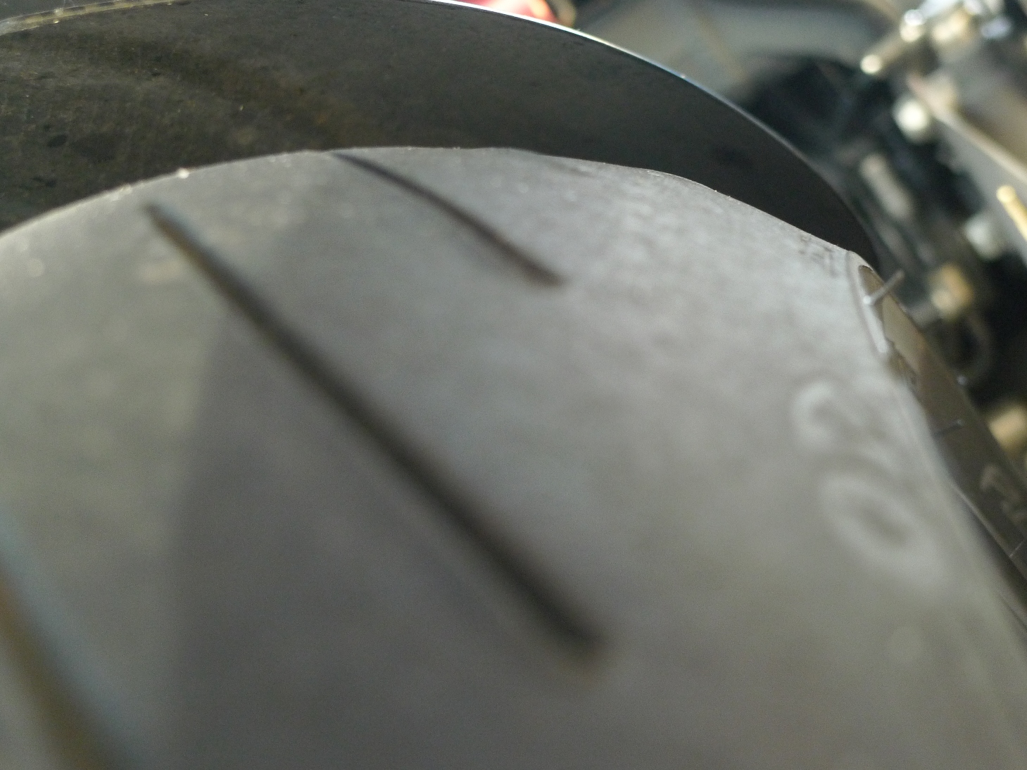

triplewolf Geschrieben 18. Oktober 2013 report Geschrieben 18. Oktober 2013 Ich habe jetzt grad mal 1800 Km mit dem PIPO 3 runtergefahren und war vorgestern im Schwarzwald ziemlich flott unterwegs, heute habe ich mal das Hinterrad angesehen und musste Feststellen, dass ich hinten ein ausgeprägtes Sägezahnprofil habe. Die in Fahrtrichtung vorne gelegene Kante vom seitlichen Profil ist richtig abgestuft, d.h. fühlbar etwas tiefer als an der hinteren Seite. So ein Sägezahnprofil kannte ich bisher nur von den Bridgestone Reifen am Vorderrad . Ich habe seit 4 Jahren ein Öhlinsfahrwerk vom Franzen und bisher keinerlei Probleme mit Reifen oder Fahrwerk. Auch mit dem PIPO 3 bin ich sehr zufrieden, kein rutschen oder sonst was unangenehmes, einfach Gripp bis zum abwinken und auch kein Aufstellmoment beim bremsen, mit absolut geilem handling und im Nassen sowiso eine Macht. Allerdings dieses Sägezahnprofil gefällt mir gar nicht, hat jemand eine Ahnung woran das liegen könnte, Luftdruck und Fahrwerkssetup sind unverändert , so wie ich immer fahre. Zitieren

dt64uli Geschrieben 20. Oktober 2013 report Geschrieben 20. Oktober 2013 Wenn du keine Beeinträchtigung hast, was stört dich dann an dem Sägezahn? Ich kann immer nur empfehlen nicht den maximalluftdruck zu fahren.... Zitieren
triplewolf Geschrieben 20. Oktober 2013 Autor report Geschrieben 20. Oktober 2013 (bearbeitet) Wenn du keine Beeinträchtigung hast, was stört dich dann an dem Sägezahn? Ich kann immer nur empfehlen nicht den maximalluftdruck zu fahren.... Ich fahre schon die letzten 15 Jahre auf allen meinen Speedy`s hinten 2.9 Bar und vorne 2,5 Bar , bei weniger Luftdruck merke ich das sofort und fühle mich nicht wohl. Ausserdem möchte ich sicherheitshalber kein Sägezahnprofil haben, auch wenn ich bisher keine Beeinträchtigung festellen konnte, ich habe keine Ahnung was das bewirken könnte. Bearbeitet 20. Oktober 2013 von triplewolf Zitieren
dt64uli Geschrieben 21. Oktober 2013 report Geschrieben 21. Oktober 2013 na warum willst du keinen sägezahn? was bewirkt dieser? 2.9 bar ist der luftdruck für die maximalbeladung soviel mach ich nur drauf wenn ich mal 100km autobahn fahre.ansonsten fahre ich 2,2-2,3 hinten. damit hält der pipo3 3500 -4000 km je nach streckenprofil. er schmiert auch nicht bei 30°C. diese erkenntnisse brachten mir so einige gespräche mit reifen und fahrwerksspezies auf der renne. ich dachte immer der reifen wird bei engagierter fahrweise durch das walken zu heiß. mir wurde dann erklärt das er durch den schlupf überhitzt und dann anfängt zu schmieren. also wenn warm weniger luftdruck.... und was ich immer wieder bemerke. viele fahrer gehen viel zu verkopft an die sache "reifen" ... Zitieren
dreitopf Geschrieben 21. Oktober 2013 report Geschrieben 21. Oktober 2013 Du hast bei Michelin angefragt, deren Ratschlag hälst Du aber -ohne ihn ausprobiert zu haben- für falsch? Habe ich das richtig zusammengefasst? Fährst Du hinten mit 2,9 bar? Allein ohne Gepäck? Dass eine Neuentwicklung auch fahrer- bzw. fahrwerksmäßige Anpassungen erfordert, ist doch kein Nachteil. Dirk Nein, selbstredend habe ich das ausprobiert und mit dem nach meinem dafürhalten schwammigen fahrverhalten kam ich gar nicht klar. MIt 2,8-2,9 bei meinen 115kg kann ich egal ob allein oder mit 60kg sozia gut fahren....nur der reifen verträgts halt nicht. Der gute alte PiPo machts hingegen klaglos mit...ohne sägezähne (dass der allerdigs bei nässe nicht so dolle ist nehm ich in kauf). Wenn du noch ne idee hast..... dreitopf na warum willst du keinen sägezahn? was bewirkt dieser? 2.9 bar ist der luftdruck für die maximalbeladung soviel mach ich nur drauf wenn ich mal 100km autobahn fahre.ansonsten fahre ich 2,2-2,3 hinten. damit hält der pipo3 3500 -4000 km je nach streckenprofil. er schmiert auch nicht bei 30°C. diese erkenntnisse brachten mir so einige gespräche mit reifen und fahrwerksspezies auf der renne. ich dachte immer der reifen wird bei engagierter fahrweise durch das walken zu heiß. mir wurde dann erklärt das er durch den schlupf überhitzt und dann anfängt zu schmieren. also wenn warm weniger luftdruck.... und was ich immer wieder bemerke. viele fahrer gehen viel zu verkopft an die sache "reifen" ... Sägezahn bedeutet unruhe (rauher lauf) in schräglage und noch mehr verschleiss...zu deutsch es nervt. Sägezähne vorn krieg ich ganz einfach wieder weg....nur hinten funzt das probate mittel nicht Zitieren

Para09 Geschrieben 23. Oktober 2013 report Geschrieben 23. Oktober 2013 Wenn das vorher nicht war muss sich ja irgendwas verändert haben. Der Reifen? Welchen hattest du denn vorher drauf? Das Fahrwerk? Auch ein Öhlins Stoßdämpfer altert. Ich hatte das auch im Frühjahr als ich vom Metzeler auf Rosso II gewechselt hatte. Hab´s wegbekommen mit 1/4 Umdrehung Zugstufe zudrehen. Also von 1 1/2 auf nach 1 1/4 auf. Vielleicht hilft´s. Zitieren
triplewolf Geschrieben 23. Oktober 2013 Autor report Geschrieben 23. Oktober 2013 (bearbeitet) Sägezahn bedeutet unruhe (rauher lauf) in schräglage und noch mehr verschleiss...zu deutsch es nervt. Sägezähne vorn krieg ich ganz einfach wieder weg....nur hinten funzt das probate mittel nicht Sag mir bitte mal wie Du den Sägezahn vorne wieder wegkriegst, was ist das probate Mittel dafür ???? Ich persönlich weis keinen Rat ausser den Gummi wechseln. Bearbeitet 23. Oktober 2013 von triplewolf Zitieren
triplewolf Geschrieben 23. Oktober 2013 Autor report Geschrieben 23. Oktober 2013 (bearbeitet) Wenn das vorher nicht war muss sich ja irgendwas verändert haben. Der Reifen? Welchen hattest du denn vorher drauf? Das Fahrwerk? Auch ein Öhlins Stoßdämpfer altert. Ich hatte das auch im Frühjahr als ich vom Metzeler auf Rosso II gewechselt hatte. Hab´s wegbekommen mit 1/4 Umdrehung Zugstufe zudrehen. Also von 1 1/2 auf nach 1 1/4 auf. Vielleicht hilft´s. Ich habe gerade vor zwei Wochen den PIPO 3 montiert und vorher den PIPO 2CT ein paar Jahre gefahren und zwischendurch noch andere Marken wie Pirelli, Bridgestone oder Conti probiert, Säghezahn hatte ich nur bei verschiedenen Mopeds immer mit den Bridgestones am Vorderrad, niemals hinten. Mein jetziges Fahrwerk ist erste Sahne und über jeden Zweifel erhaben, erst seit dem letzten wirklich flottem Türchen auf einer extrem schlechten Strasse im Schwarzwald habe ich dieses Sägezahnprofil hinten, so als wäre der Reifen in Schräglage stark gefordert worden und der vordere Steg in Fahrtrichtung wäre stärker abgenützt worden. Mein Nachbar hat ein Motocrossteam und ist gelegentlich beim Ducati Moto GP team am PC bei Rennen dabei und ich gehe davon aus, dass der ein wenig Ahnung von Reifen hat, der war sofort der Meinung das dieser Reifen mit dem Profil einfach Schei..e ist, ich bin ebenfalls dieser Meinung und werde sofort auf den Bridgestone S 20 umsteigen. Ich fahre das ganze Jahr über und bei jedem Wetter, da brauche ich einfach einen Reifen der sowohl im Nassen als auch auf trockener Straße grippt. Allerdings werde ich Michelin einen ausführlichen Brief zu diesem Thema schreiben, wird aber wahrscheinlich den Franzosen völlig egal sein. Bearbeitet 23. Oktober 2013 von triplewolf Zitieren

Para09 Geschrieben 23. Oktober 2013 report Geschrieben 23. Oktober 2013 Mein jetziges Fahrwerk ist erste Sahne und über jeden Zweifel erhaben, erst seit dem letzten wirklich flottem Türchen auf einer extrem schlechten Strasse im Schwarzwald habe ich dieses Sägezahnprofil hinten, so als wäre der Reifen in Schräglage stark gefordert worden und der vordere Steg in Fahrtrichtung wäre stärker abgenützt worden. Perfektes Motorrad mit einem auf alle Fahrbahnsituationen abgestimmten Fahrwerk Mein Nachbar hat ein Motocrossteam und ist gelegentlich beim Ducati Moto GP team am PC bei Rennen dabei und ich gehe davon aus, dass der ein wenig Ahnung von Reifen hat, der war sofort der Meinung das dieser Reifen mit dem Profil einfach Schei..e ist, ich bin ebenfalls dieser Meinung und werde sofort auf den Bridgestone S 20 umsteigen. Naja, ich war auch schon bei vielen Rennen dabei, aber aufgrund eines Profiles würde ich mir nicht zutrauen einen Reifen als Sche..e zu beurteilen, noch nicht mal bei einem MotoCross Reifen. Mich wundert´s das bei den Rennen so oft am Fahrwerks-Setup geschraubt wird wo es doch so tolle Universalüberjedenzweifelerhabene Fahrwerke gibt. Ein sich durch Abnutzung, Alterung, Korrosion oder was auch immer, langsam veränderndes Fahrwerk bekomm man nur selten mit. Das kann das Federbein genauso gut sein wie die Läger an der Umlenkhebelei. Und am Ende sind die Franzosen dran schuld. Da nimmt man sich lieber einen Brückenstein denn da weis man ja das der Sägezahn sowieso kommt. Zitieren

Triple/one Geschrieben 6. August 2016 report Geschrieben 6. August 2016 Moin Das Sägezahn Problem, ist auf ein falsch Eingestelltes Fahrwerk zurückzuführen. Hier bitte lesen https://www.t5net-forum.de/forum/index.php?/topic/54616-reifenbild-lesen/ Zitat Hinterrad: Beim Beschleunigen dreht der Reifen immer schneller als es der tatsächlichen Geschwindigkeit entspricht. Der Reifen hat Schlupf. Der einlaufende Profilblock wird beim Kontakt mit der Straße etwas gestaucht, berührt dann mit seiner kompletten Fläche die Straße und wird beim auslaufen vom Kontakt langgezogen..... und schon bildet sich der Sägezahn Grüßle Zitieren
Easyliving Geschrieben 11. August 2016 report Geschrieben 11. August 2016 Der Beschrieb ist ja schön und gut, aber als Anwender muss man das nehmen was funktioniert. Und wenn der Reifen mit üblichen Mitteln, unter den wohlbemerkt vom Hersteller angegebenen Bedingungen nicht gut passt, dann weiche ich auf einen anderen Reifen aus. 2,2 bar wäre mir subjektiv hinten zu wenig. Dafür ist die Karkasse des Pipo´s zu weich, oder ich zu schwer, wie auch immer. Zitieren
triplewolf Geschrieben 11. August 2016 Autor report Geschrieben 11. August 2016 Am 06.08.2016 um 05:56 schrieb Triple/one: Moin Das Sägezahn Problem, ist auf ein falsch Eingestelltes Fahrwerk zurückzuführen. Hier bitte lesen https://www.t5net-forum.de/forum/index.php?/topic/54616-reifenbild-lesen/ Hinterrad: Beim Beschleunigen dreht der Reifen immer schneller als es der tatsächlichen Geschwindigkeit entspricht. Der Reifen hat Schlupf. Der einlaufende Profilblock wird beim Kontakt mit der Straße etwas gestaucht, berührt dann mit seiner kompletten Fläche die Straße und wird beim auslaufen vom Kontakt langgezogen..... und schon bildet sich der Sägezahn Grüßle Wahrscheinlich stimmt das auch, aber nur bedingt, weil ich das Phänomen einzig und allein nur beim PIPO 3 am Hinterrad hatte. Vorher mit PIPO und PIPO 2 CT nicht und nachher mit S20, S20 EVO und nun mit dem S21 auch nicht und ich habe überhaupt nichts am Fahrwerk oder meiner Fahrweise verändert ! Für mich eindeutig ein fall von der PIPO 3 passt nicht zu mir und meinem Moped mit meiner Fahrwerkseinstellung, außerdem fand ich das stark geschlitzte Profil mit den vielen relativ "dünnen Stegen" ausgesprochen hässlich und bin somit froh wieder bei einem Reifen mit "schönem Profil", nämlich dem S21 gelandet zu sein ! Zitieren
