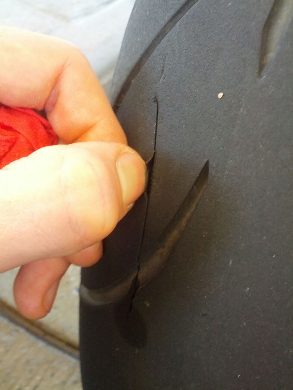

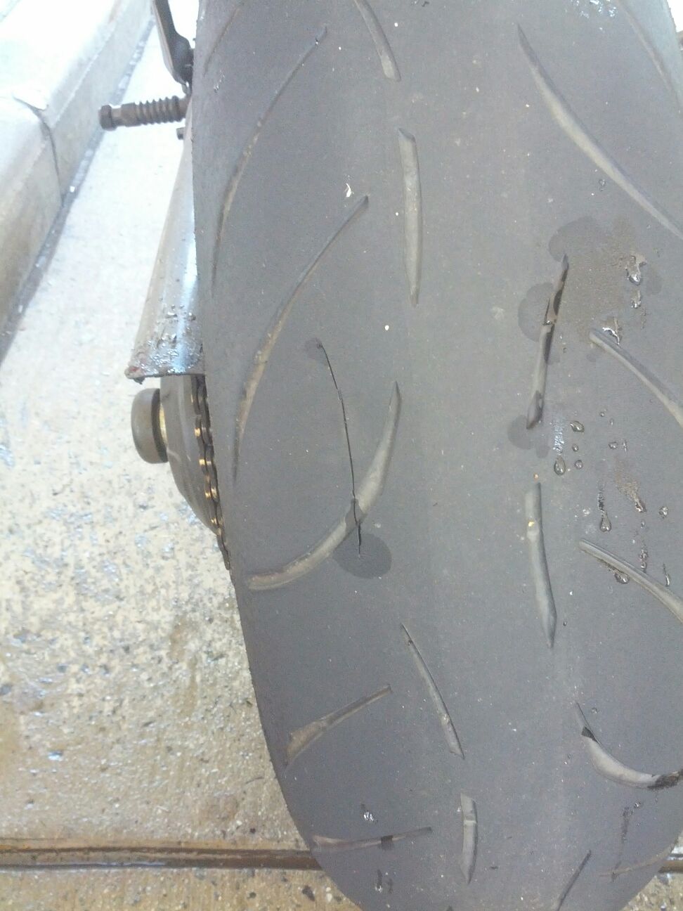

Jota Geschrieben 15. September 2016 report Geschrieben 15. September 2016 (bearbeitet) Ich hab jetzt den ersten Satz M7rr hinter mir und muss sagen, dass das Gefühl im Trockenen für mich nicht ideal war mit vorgegebenem Luftdruck. Auf der Rennstrecke bei 25Grad Lufttemperatur und 2,3 bar kalt vorne und hinten hatte ich noch ein gutes Gefühl, wenn auch mit leichten Rutschern. Aber das ist ja auch kein K3 oder Raceattack. Auf der Landstraße hab ich es dann zuerst mit 2,7 und 2,9 kalt probiert, aber ich bin einfach nicht warm geworden mit dem Reifen, kein Gefühl für das Hinterrad und sowieso viel zu holprig und zu wenig Grip. Bin dann auf 2,3 und 2,5 kalt gegangen,was ich seit Jahren beim Pilot Power gefahren bin und dann wurde es besser, bis ein unschöner Riss mich vom Reifen distanziert hat? Glaubt jemand an einen Materialfehler oder wie ich eher daran, dass ich durch was scharfkantiges Gefahren bin? PS: Ich fahre eigentlich eher immer weniger Luftdruck als meine Kollegen,wiege aber fahrbereit nur 75kg. Ich werde demnächst auch mein Federbein noch etwas weicher stellen. Bearbeitet 15. September 2016 von Jota Zitieren
