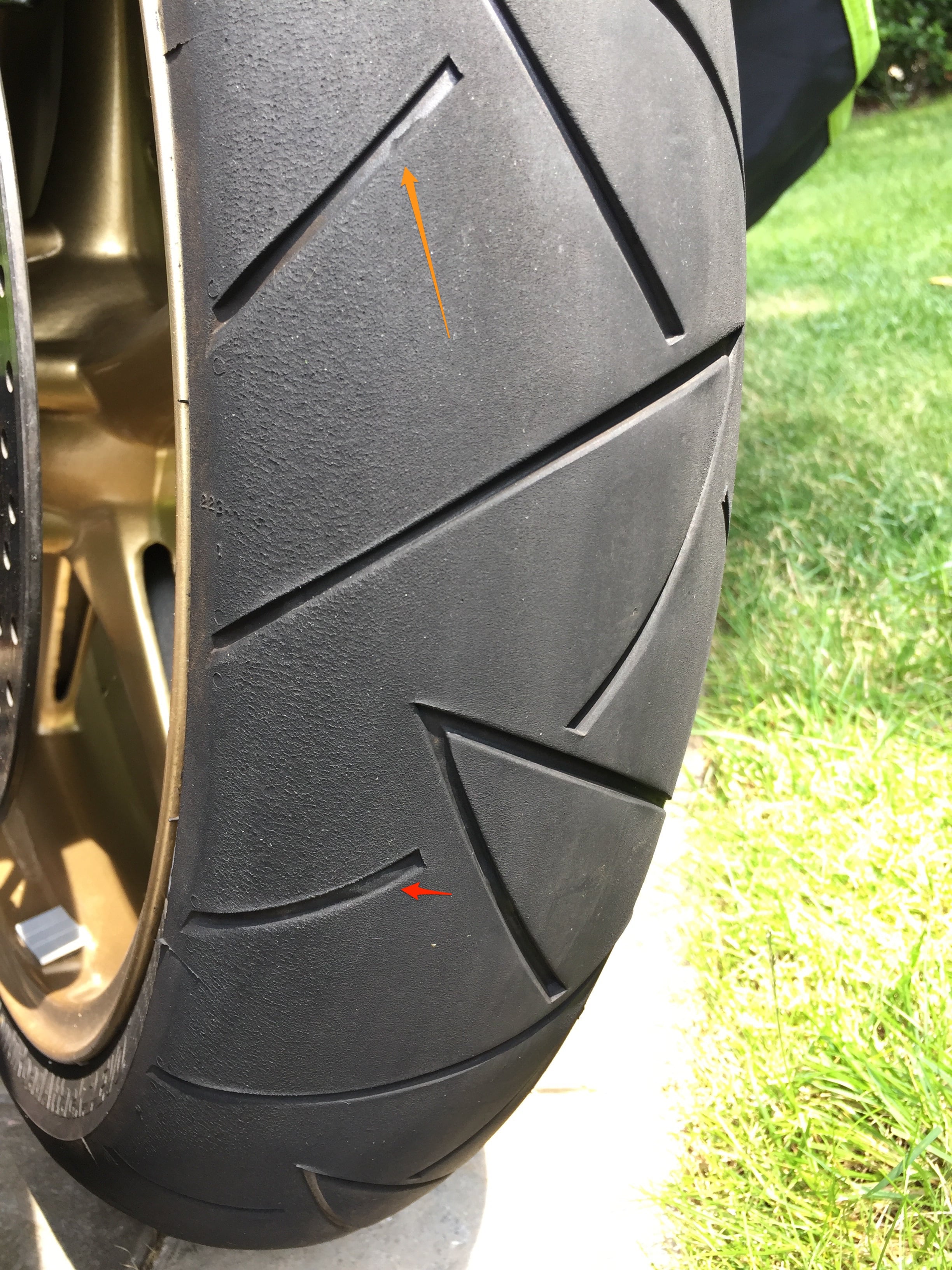

R 1 Geschrieben 21. Juli 2016 report Geschrieben 21. Juli 2016 So, nun ist auch mein 2. Satz CRA2Evo hin. Auch diesmal waren es 8.000km(!), wobei der VR bereits nach ~6.500Km an der Verschleißgrenze war. Das Fahrverhalten war bis Ende, anders als von einigen hier bemängelt, völlig problemlos und mehr als gut,- wobei besonders ab ~5.000Km der VR seine 2,5 bar brauchte. Nur bei tieferem VR-Luftdruck verschlechterte sich das Fahrverhalten (Zielgenauigkeit, Einlenkverhalten) auffällig stark. Fazit: Top Landstrassenreifen. Sehr handlich, neigt eher dazu eine engere als zu weite Linie zu fahren (nur zu Beginn etwas ungewohnt, später eher willkommen). Grip mehr als genug, keine Rutscher, auch bei Hitze nicht. Im Vergleich sehr langlebig. Bei Nässe für mich völlig ausreichend und problemlos, stets gut kontrollierbar. Nicht so optimal ist, dass: -der VR deutlich schneller verschleißt als der HR (relative Laufleistung trotzdem mehr als gut, -> siehe Liste unten) , -bei Hochgeschwindigkeit (>180km/h) die Stabilität etwas abnimmt (jedoch kein Pendeln oder bedenkliches Verhalten bis v max.) Hier zum Vergleich die Laufleistungen der bis jetzt auf meiner Speed R (~46.000km) gefahrenen Reifen: Pirelli Corsa SP (Erstbereifung): ~ 2.500km Pirelli Angel ST:~ 6.900km CSA2: ~4.100km CSA2: ~2.000km (Reifenschaden, Nagel eingefahren) CSA2: ~4.300km CSA2: ~4.700km CRA2evo: ~8.000km M7 RR: ~5.600km CRA2evo: ~8.000km DRS 3: (neu) Zitieren
