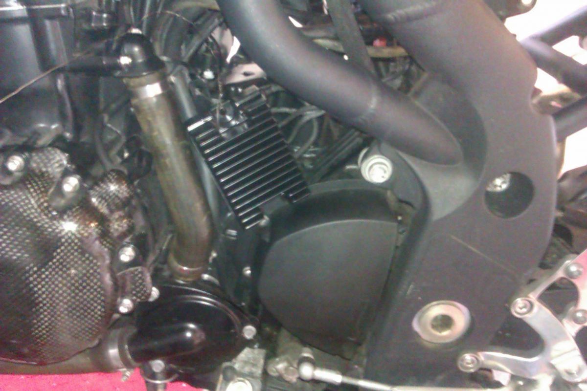

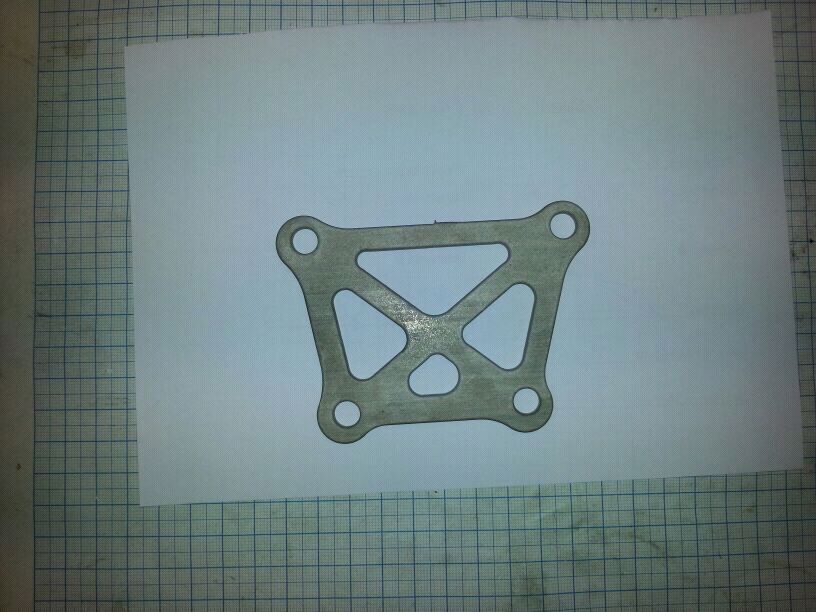

Ich habe den relger über das Ritzel gelegt. Dafür habe ich mir ein Bracket schneiden lassen.
Hier die ungefähre Einbauposition (man beachte den kosteneffizienten Einsatz der befestigung :D )
Und hier das Bracket:
Läuft problemlos. Wäre vielleicht auch eine Möglichkeit einen gut laufenden Mosfet thermisch etwas zu entlasten.

ich halte die Position am Batteriekasten für eine schöne Lösung. Zur Kühlung könnte ich mir eine zusätzliche Aluplatte vorstellen, die zwischen dem Regler und dem Kasten befestigt wird.
Das Mehrgewicht dürfte nicht so wild sein. Noch eleganter ist natürlich ein entsprechend großes Kühlblech mit Kühlrippen, die entsprechend der Reglergröße weggeschliffen oder gefräst werden können um ihn drauf zu befestigen. Diese Kühlbleche werden immer wieder günstig angeboten (eBucht, Kleinanzeigen...) und können, da aus Alu, auch mit Bordmitteln im Bastelkeller leicht bearbeitet werden.
Man könnte das Alu sogar noch in der gewünschten Farbe eloxieren lassen, wobei ich nicht weiss, was so etwas kostet und wer so etwas anbietet.

Hallo,
nachdem ich jetzt doch noch ein paar Temperaturmessungen gemacht hab bleibt bei mir der neue Regler erstmal in der Ersatzteilkiste:-), auf den Serienregler kommt ein Lüfter drauf, der dann immer mitläuft. Damit kommt der Serienregler auf unter 50°C auch beim Stehenbleiben im Leerlauf, sobald gefahren wird hatte er auch ohne Zusatzlüfter unter ca. 55°C, das sollte dann insgesamt so ok sein.
