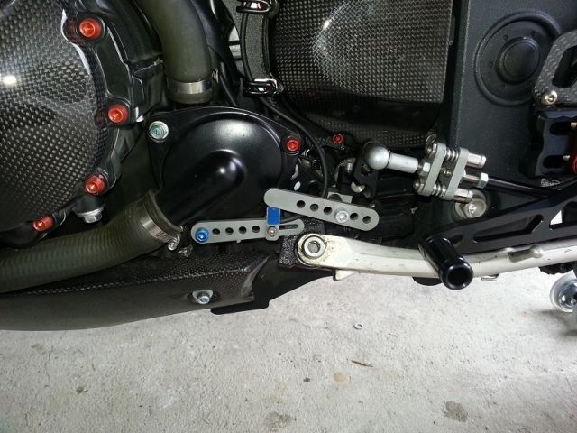

Knacki Geschrieben 6. April 2014 report Geschrieben 6. April 2014 Hi, was soll das denn für ein Sensor sein? Ich habe einen Tellert an meiner 06er Speedy verbaut. Zusätzlich zu dem Kraftsensor, der die Unterbrechung auslöst, muss ein Positionssensor verbaut werden. Ausser dem Schaltgestänge und dem Eingriff in den Leitungssatz der Zündspulen musss aber am Motorrad nichts geändert werden. Gruss. Wolfgang. Zitieren

Knacki Geschrieben 7. April 2014 report Geschrieben 7. April 2014 Hab nen Schaltautomat von Tellert + Fußrastenanlage von LSL montieren lassen. Könntest du bitte ein Bild vom Positionssensor machen? Bin neugierig wie deine Werkstatt den verbaut hat. Gruss. Wolfgang Zitieren
mYsterY Geschrieben 7. April 2014 report Geschrieben 7. April 2014 Hab nen Schaltautomat von Tellert + Fußrastenanlage von LSL montieren lassen.Könntest du bitte ein Bild vom Positionssensor machen?Bin neugierig wie deine Werkstatt den verbaut hat. Gruss. Wolfgang Ja werde ich morgen mal machen! Zitieren
mYsterY Geschrieben 8. April 2014 report Geschrieben 8. April 2014 (bearbeitet) so hier das Bildchen: hab keine Ahnung wie ich hier ein Bild direkt rein kriege , kommt immer der Fehler das das Bildformat nicht zulässig ist... also mach ich es so : http://www.directupload.net/file/d/3586/ec7a6ihp_jpg.htm Kai ach ja und hier eine Kostprobe der Funktionsfähigkeit : https://www.facebook.com/photo.php?v=656124011119908&set=vb.100001669461913&type=2&theater¬if_t=like Bearbeitet 22. November 2014 von Triplemania Bild direkt eingefügt vom Mod: Geht alles :-) Zitieren
