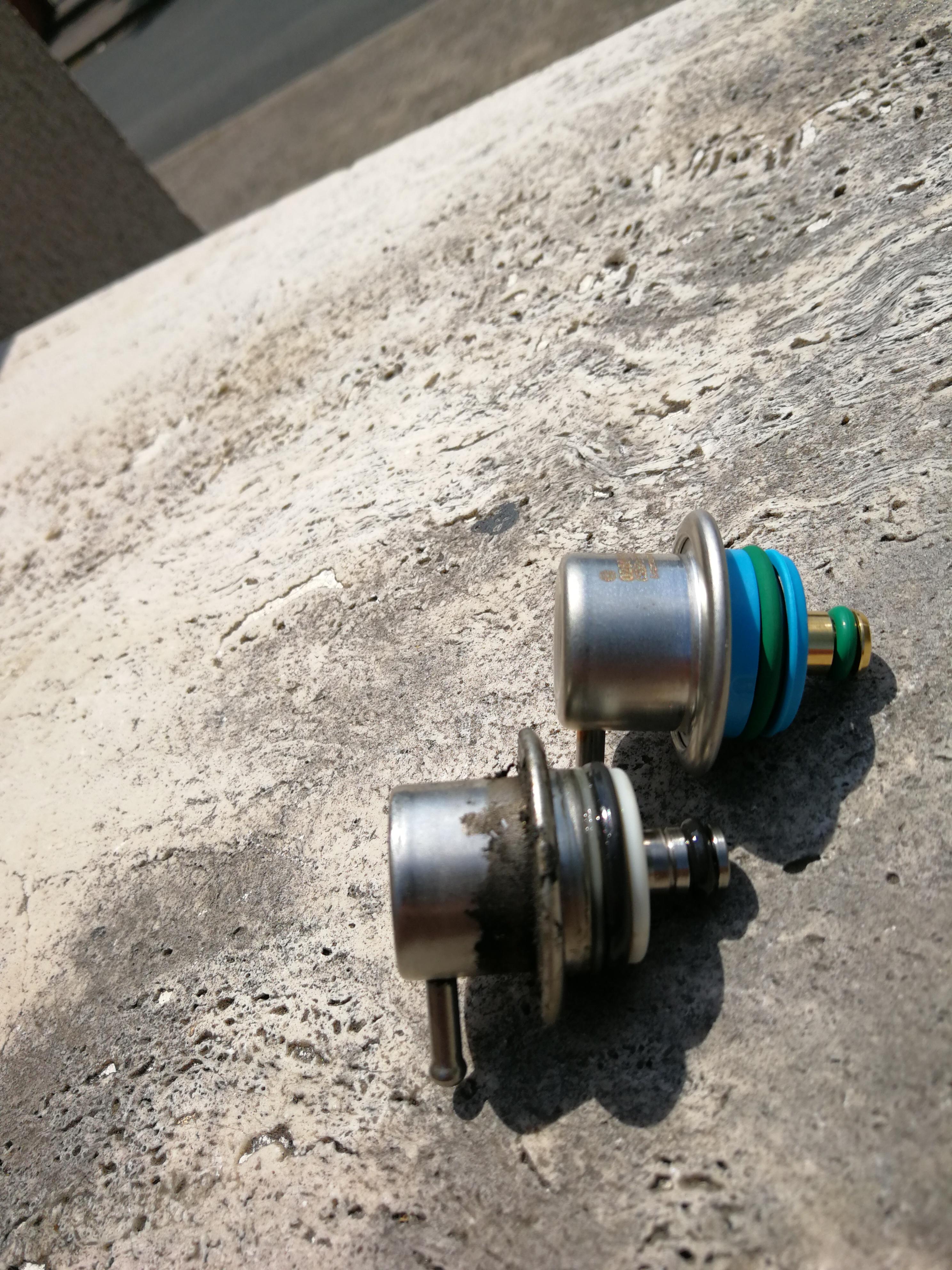

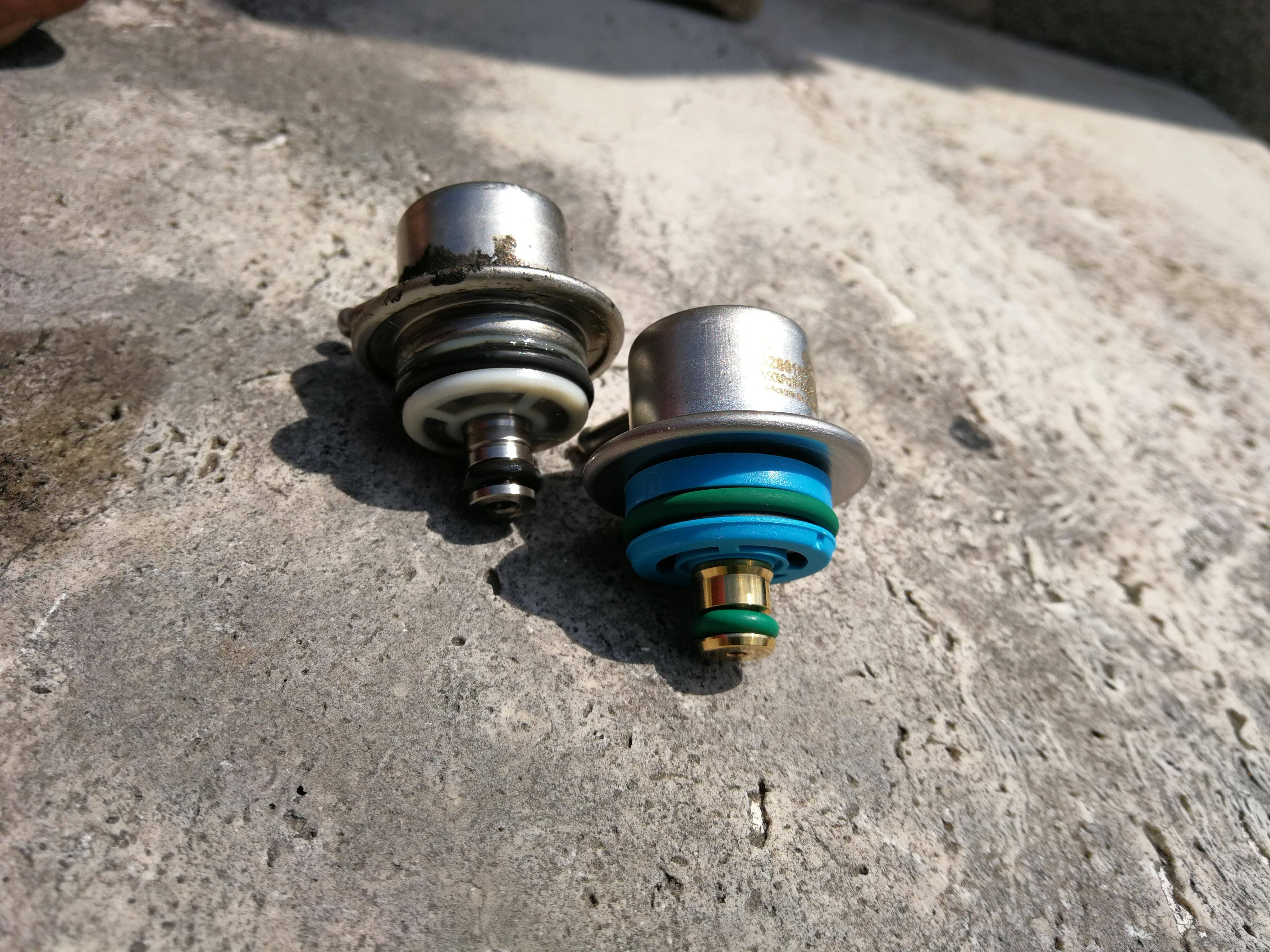

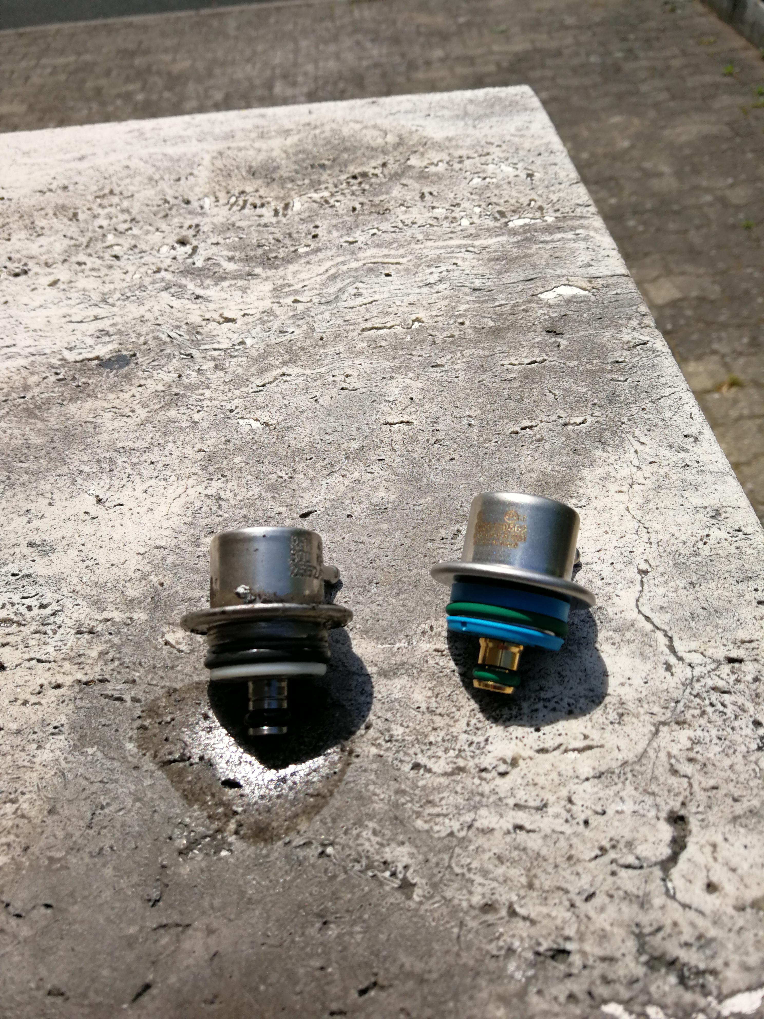

The Stig Geschrieben 29. Juni 2018 report Geschrieben 29. Juni 2018 So, jetzt einmal eine Information und einmal Zähneknirschen. 1. Die Boschregler passen einwandfrei und funktionieren. Hier ein Bild zum Vergleich Triumph/Bosch AAAAABER Ich hätte es wissen müssen da ich mich lange genug damit Beschäftige. Der 3 Bar Regler macht ohne Unterdruck 3,5 Bar und mit Unterdruck 3 Bar. Im Stand wenn ein hoher Unterdruck da ist, hat man 3 Bar und wenn man das Gas aufmacht und der Unterdruck zusammenfällt geht der Druck zum Anfetten auf 3,5 hoch. Bei mir sind es gemessene 3,4 Bar. Jetzt muss ich mal schauen was ich da mache. Es wundert mich auch das beim Gas aufziehen der Druck auf 3 Bar abfällt. Sollte bei guter Pumpe nicht passieren. Ich fahre jetzt einmal, haue vielleicht ein anderes Tune drauf, mal sehen. Alternativ kucke ich abe rmal nach einem Regler der die 3 Bar so macht. Auch die gibt es. Speed Triple Benzindruckregler VW.mp4 Zitieren
Nils, Der Geschrieben 29. Juni 2018 report Geschrieben 29. Juni 2018 Ich nehme mal an das auf deinem Video der Kraftstoffdruck zu sehen ist. Und das bei der Messung im Video kein Unterdruck angeschlossen ist. Wie verhält sich denn der Kraftstoffdruck, wenn du jetzt den Unterdruck der Airbox anschließen würdest? Zitieren
