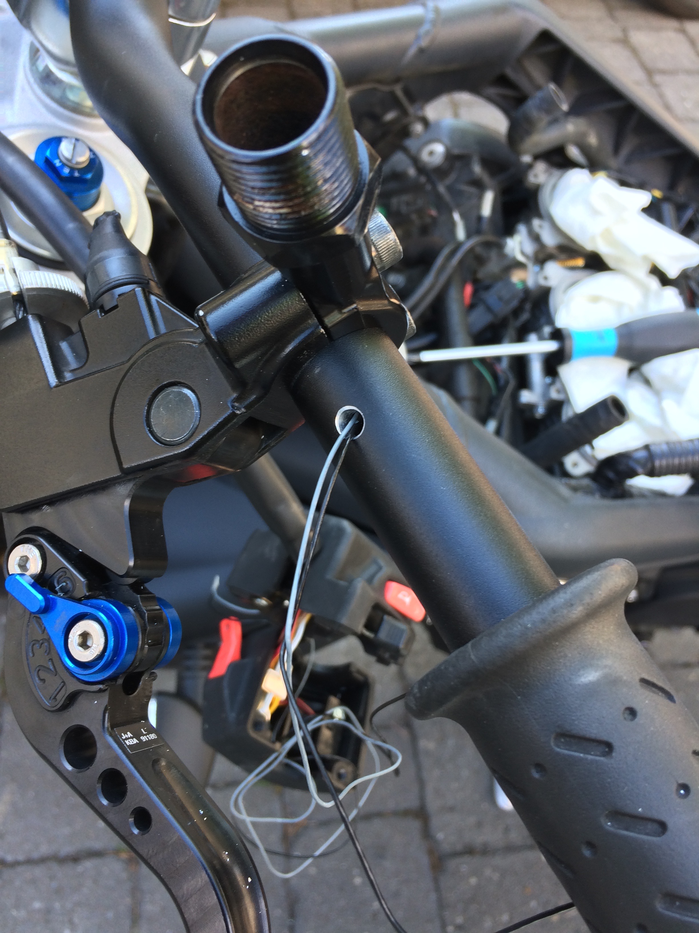

DiPro Geschrieben 22. Januar 2014 report Geschrieben 22. Januar 2014 Hi, also ich letzten Sommer welche montiert BL2000 Kellermänner, war eigentlich kein Thema abgemessen wo das Loch für Kabelausführung hin muss, dann 5mm Loch gebohrt, entgratet die Kabel der Kellermänner habe ich zusätzlich noch mit Schrumpfschlauch geschützt. Zum einziehen der Kabel habe ich nen Bindfaden durch das Loch mit nem Staubsauger angesaugt und daran dann ne einziehhilfe befestigt. Daran dann die Kabel mit Isolierband befestigt und durch den Lenker gezogen, danach nur noch Blinker rein und fertig. die Kabel sind dannan den vorhandenen Leitungen unter den Tank geführt. Hoffe geholfen zu haben Gruß Dirk Zitieren
Highlander556 Geschrieben 22. Januar 2014 report Geschrieben 22. Januar 2014 Laut Lenkerhersteller soll man das Loch für die Kabel entweder neben dem Griff oder zwischen den Lenkerklemmböcken bohren. Ist kein Akt. Zitieren
DirkB Geschrieben 22. Januar 2014 report Geschrieben 22. Januar 2014 Bei ABM steht: Mehrfach durchbohrte Lenker dürfen nicht mehr verwendet werden. Bei den Griffen sind ja schon die Löcher für die Zentrierstifte. Da würd ich mich persönlich unwohl fühlen, wenn direkt daneben noch ein Loch wäre. Hab's bei mir immer zwischen den Risern gebohrt. Beim nächsten versuch ich mal, die Löcher für die Zentrierstifte zu nehmen. Zitieren

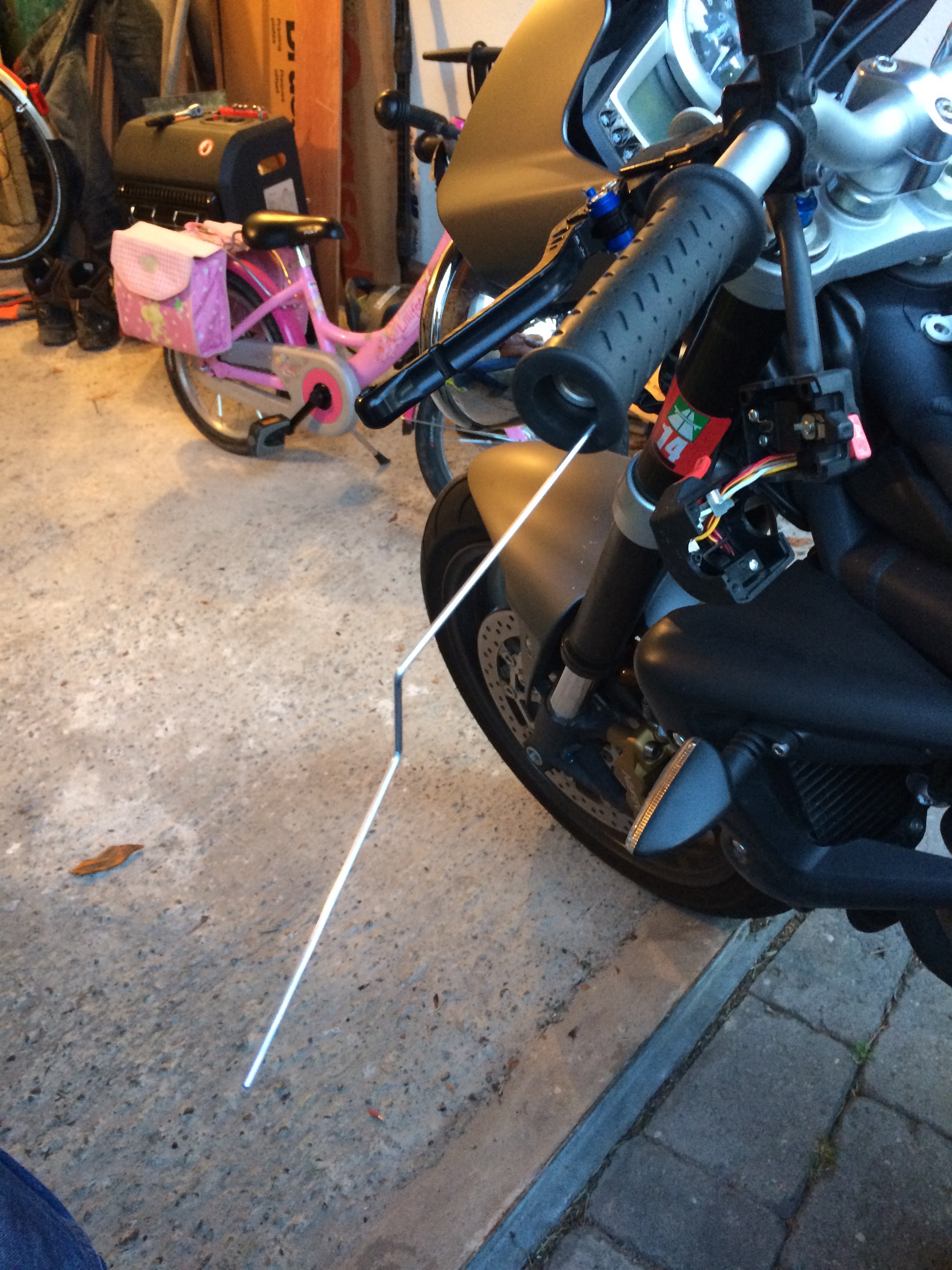

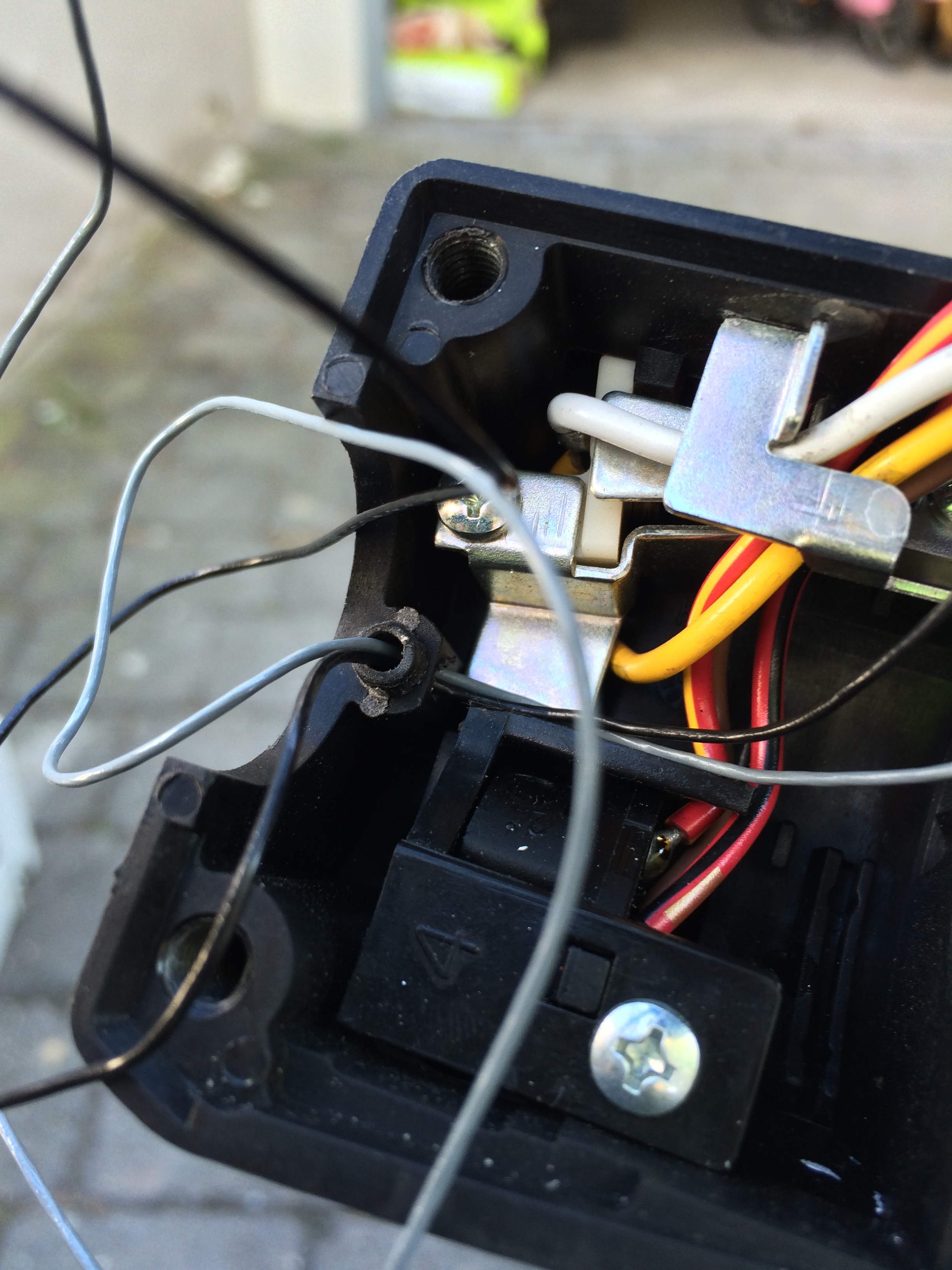

Marc0711 Geschrieben 24. April 2016 report Geschrieben 24. April 2016 Hi, ich habe die Zentrierstifte aufgebohrt und die Kabel mit einem seitlichen Loch durchgeführt - keine zusätzliche Bohrung am Lenker. Die Griffgummis gingen zunächst echt schwer ab. Mit einem gekanteten Kleiderbügel und drehen gehts total einfach. Grüße, Marc Zitieren
joe8353 Geschrieben 25. April 2016 report Geschrieben 25. April 2016 Hi, Tipp zu den Griffgummis: mit einer Kanüle/Spritze in eine Vertiefung im Griffgummi einstechen, Alkohol einspritzen, Gummi abziehen. Wieder aufschieben mit Haarspray o.ä., is erst flutschig, dann klebrig. Gerhard Zitieren
