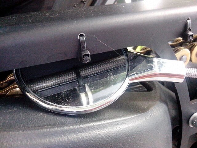

Habe den K-Maxx Kettenschutz dran - und zusätzlich den Clip und die Bremsleitung mit vier Löchern und zwei schwarzen Kabelbindern nochmal gesichert. Fast unsichtbar und hält bombenfest: Funzt prima, optisch unauffällig.
(Eine reissende Ketten hat sowieso genug Energie um größere Metallteile wie eine Schwinge oder massive Rahmenteile kaputt zu machen - da kann ein Kettenschutz bestenfalls nur den abgeschleuderten Schmutz oder eine bestenfalls "führende" Rolle für eine reissende Ketten. (Habe aber davon in den letzten Jahren auch nichts mehr gelesen.)

Und sollte diese Bremsleitung bzw. deren Verlegung bei einer Kontrolle auffallen, fährst du keinen Meter mehr. Jetzt schlägt die Kette zwar nicht aber im Laufe der Zeit ist das sehr gut möglich bzw. lässt sich das nicht ausschließen.
