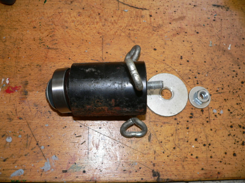

eltron Geschrieben 19. Februar 2014 report Geschrieben 19. Februar 2014 Mensch Jungs, seit mal etwas kreativ! Man(n) nehme: Ein Stück Rohr (hier ein alter Christbaumständer ) Eine Schraube Eine Mutter und ein paar Scheiben. Fertig: Zitieren

eltron Geschrieben 20. Februar 2014 report Geschrieben 20. Februar 2014 Mensch Jungs, seit mal etwas kreativ! Man(n) nehme: Ein Stück Rohr (hier ein alter Christbaumständer ) Eine Schraube Eine Mutter und ein paar Scheiben. Fertig: Abzieher.JPG Das Bild war zur Anregung der Bastlerfantasie gedacht! Es ist mein Eigenbau Abzieher für das obere Lager an meiner Daytona 955. Von Links auf dem Bild: Die Schraube mit der Scheibe (etwas größer wie der Innenring) wird von unten durch das Lager geschoben. Das Lager ist noch zu sehen. Das Rohr ist logischerweise größer wie der Aussenring des Lagers und liegt auf dem Rahmen auf. Die Schraube ist praktischerweise durch die drei Verschraubungen des Christbaumständers auszurichten/fixieren. Oben jetzt eine Scheibe, die größer ist wie das Rohr. Die nächste Scheibe um der Mutter eine Anlage zu geben. Jetzt von unten mit der Ratsche und Verlängerung die Schraube halten. Oben mit nem Schraubenschlüssel die Mutter anziehen. DrehDrehDreh....Flutsch kommt das Lager raus. Zitieren
schmidei Geschrieben 21. Februar 2014 Autor report Geschrieben 21. Februar 2014 Wenn ich das bei meinem Lager so mache kommt nud der innere Teil des Lagers raus, den Aussenring kannst Du von unten nicht erreichen. Zitieren
starfighter1967 Geschrieben 21. Februar 2014 report Geschrieben 21. Februar 2014 (bearbeitet) an den Aussenring kommst Du von unten zb. mit einem langen, vorne abgewinkelten Schraubenzieher. PS: ist natürlich der Innenring.... Geht auch nur wenn das Lager richtig herum eingebaut ist also die richtige Seite nach oben zeigt. Dann ist das "stabil" genung Wenn nicht dann erst den innenring raus und mit einem stärker abgewinkelten Teil den Aussenring austreiben Bearbeitet 22. Februar 2014 von starfighter1967 Zitieren
