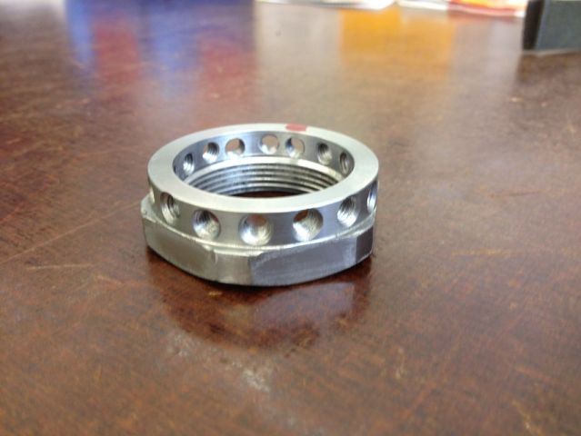

J.Koppenhoefer Geschrieben 17. Dezember 2015 report Geschrieben 17. Dezember 2015 Wie gesagt ist die neue Mutter nun da...in 20000 Km gibt es dann eine Dauerhafte Lösung. @East , deine Lösung finde ich nicht schlecht. Hast du die Mutter aus Rohmaterial selbst gefertigt oder kann man diese kaufen? Ausser den Gewindebohrungen, die hast du ja selbst gesetzt. @Pumpe was wolltest du für die Mutter + Sprengring haben wollen? Zitieren

East Geschrieben 17. Dezember 2015 report Geschrieben 17. Dezember 2015 @J.Koppenhoefer Ist aus Sechskantmaterial gemacht worden, ist zwar optisch nicht 1a, aber ich habe noch ne Nabenabdeckung darüber. Zitieren
