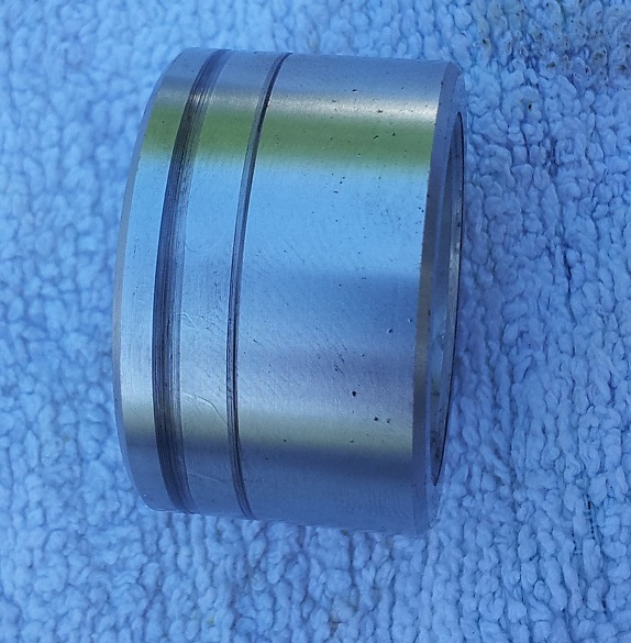

_marc Geschrieben 17. März 2014 report Geschrieben 17. März 2014 Hallo, beim Reifenwechsel sind mir drei Dinge aufgefallen die ich gerne von euch wissen würde: 1. Distanzstück Hat das Bauteil schon im neuen Zustand ne Umlaufkerbe drin oder ist das sind einfach verschlissen? 2. Steckachse Ich habs mal angezeichnet, mich wundert es dass hier ca. 2-3mm "rausstehen" entweder ich hab die Steckachse schlecht geputzt oder falsch eingebaut. Allerdings wüsste ich nicht wie ich die falsch einbauen könnte, da diese ja "nur" auf der anderen Seite mit der Schraube (60Nm) gekontert wird. 3. Bremsscheibe Ich hab ja vorne schwimmende Bremsscheiben drinne. Wenn ich die leicht bewege gibt es bei einer Niete immer nen klacken. ISt da die die Niete kaputt? Und dann noch was zum Einbau: Wenn ich das Rad draußen hab, tendieren die Bremsscheiben ja eher Richtung außenseite. Wenn ich das Rad aber einbaue, dann wird die Bremsscheibe ja durch den Sattel mehr Richtung Felge gedrückt, ist das richtig so? Rad lässt sich frei drehen das sollte eig alles soweit passe.... WAs mich auch gewundert hat, im WErkstatthandbuch steht ausdrücklich drin, dass man das Rad NICHT Auf die Scheiben legen soll. Beim Triumphhändler war das erste was sie gemacht hatte: das Rad auf die Bremsscheibe gelegt... ??? Grüße Zitieren

chris-x Geschrieben 17. März 2014 report Geschrieben 17. März 2014 (bearbeitet) Mahlzeit.... eine Schleifspur/Rille ergibt sich auf der Distanze durch den mitdrehenden Dichtungsring vor dem Radlager --> Distanze ist starr/dreht sich nicht mit & Dichtring dreht sich mit dem Vorderrad..... frei nach dem Motto "steter Tropfen höhlt den Stein" Ob man das nun als verschlissen ansehen kann... naja... bisschen Fett druff und zudem sind die Radlager ansich ja gedichtet! Und zum Vorderradeinbau/Achseinbau.... watt mach man mit der Achse?!?: 1. Ache rein und mit 60NM kontern 2. ohne die Klemmfäuste angezogen zu haben... ein paar mal richtig schön ein-&ausfedern.... so setzt sich die Gabel auf der Achse 3. Klemmfäuste mit 6NM (guck mal ins Handbuch.. bei dem Wert bin ich nicht 100%ig sicher) anziehen --> dann sind die Holme auch verzugsfrei --> dann sollten auch die Scheiben schön mittig in den Bremssätteln laufen! Bremsscheiben drücken.....?!?!?!? Die Bremsscheibe sollte beim Einbau mittig im Sattel sitzen und wenn die Zange zugreift sollte da eigentlich auch nix großartig nach links oder rechts gedrückt werden!!! Bisschen/minimal Spiel auf den Floatern ist ok.... ABER eigentlich nur in Fahrtrichtung! Wenn Du die axial hin und her rappeln kannst.... dann sind die durch.... ausser, Du fährst vollschwimmende Bremsschreiben! Felge auf die Bremsscheibe legen..... ich würde denen den Hosenboden langziehen.... am besten noch auf den schmierigen Boden! VG Chris Bearbeitet 17. März 2014 von chris-x Zitieren

_marc Geschrieben 17. März 2014 Autor report Geschrieben 17. März 2014 Kein Problem ;) Also ich denk mal das mit der Steckachse und dem Distanzring ist so in Ordnung. Wegen der Bremsscheibe werd ich schaun dass ich evtl mal diese Woche och zum T-Händler komm, evtl kann mir der mehr sagen.... Grüße Zitieren
CharlyA Geschrieben 17. März 2014 report Geschrieben 17. März 2014 Hallo! Distanzteil sieht bei meiner T595 Bj.97 genau so aus. Abstand (Ring) Achse - Gabelholm ist sicherlich von Motorrad zu Motorrad unterschiedlich. Hätte absolut keine Bedenken, voraussetzung ist wenn alles korrekt montiert ist, und in der richtigen Reihenfolge angezogen ist. MfG Karl Zitieren
_marc Geschrieben 17. März 2014 Autor report Geschrieben 17. März 2014 Hallo! Distanzteil sieht bei meiner T595 Bj.97 genau so aus. Abstand (Ring) Achse - Gabelholm ist sicherlich von Motorrad zu Motorrad unterschiedlich. Hätte absolut keine Bedenken, voraussetzung ist wenn alles korrekt montiert ist, und in der richtigen Reihenfolge angezogen ist. MfG Karl Jup, das ist es :) Jetzts gehts mir nur noch um die Bremsscheiben. Zitieren
