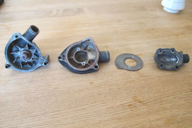

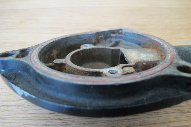

Bild 1 zeigt den Zusammenbau der Wasserpumpe
post-1553-0-86936300-1397040250_thumb.jp

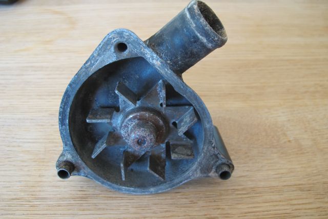

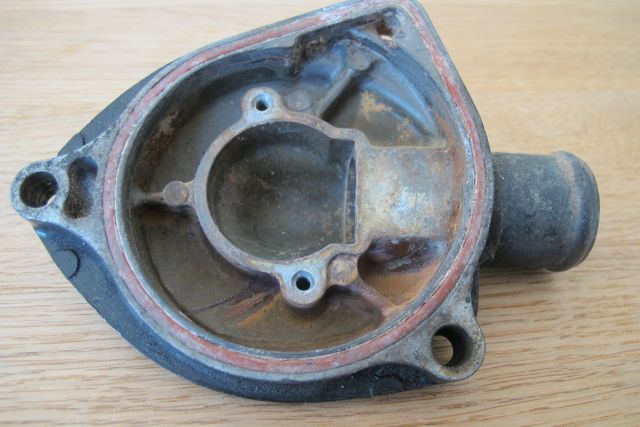

von links nach rechts seiht man:
- das Unterteil des Gehäuses mit dem Flügelrad
- das Oberteiul des Gehäuses ohne Einsatz
- den Stahl-Einsatz
- das Anschlusstück am Kopf
Das Flügelrad ragt über den Unterteil des Gehäuses heraus und zwar 2,5...2,9mm, also knapp unter 3mm

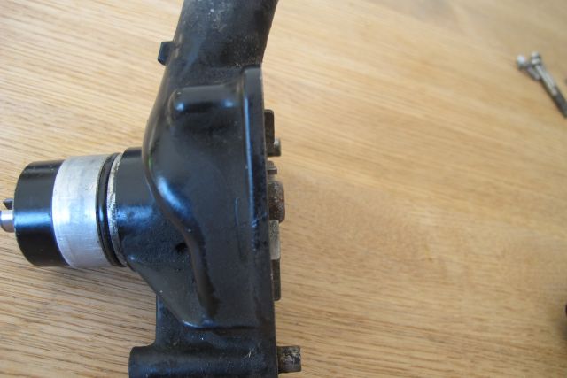

post-1553-0-68808500-1397040359_thumb.jp
post-1553-0-94522300-1397040397_thumb.jp

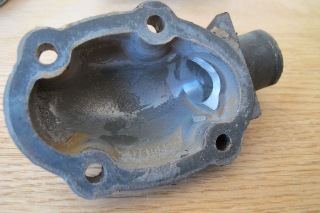

Der Einsatz ist im Unterteil des Gehäuses versenkt und zwar um 6,3mm
post-1553-0-79499800-1397040435_thumb.jp
post-1553-0-47761000-1397040480_thumb.jp
Spiel zwischen Flügelrad und Einsatz muss sein, sollte aber klein sein, so 1-2/10mm
also folgt!:

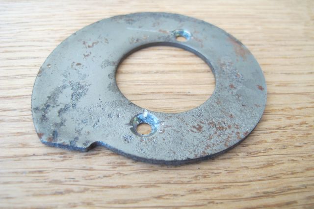

Einbautiefe = Einsatzdicke + Überstand + Spiel => Einsatzdicke = Einbautiefe - Überstand- Spiel = 6,3mm - 3mm- 0,2mm = 3,1mm
post-1553-0-43963200-1397040523_thumb.jp
Der Stahleinsatz hat aber nur 2,6mm Dicke, 3,1mm wird schwierig zu besorgen sein, aber 3mm sollte locker zu bekommen sein.
Das ganze aus Alu und dann natürlich vor dem Zusammenbau mit Knete o.ä. nachgemessen.
Schwierig dürfte es werden den Erfolg dieser Aktion zu quantifizieren, ich bin jedoch davon überzeugt, dass er um Welten über dem von WaterWetter oder anderen Wundermittelchen liegt!
Allgemein ist es natürlich hilfreich unnötige Strömungswiderstände im System zu beseitigen... - an die meisten kommt man nicht dran, an einige wenige aber schon, da sollte man dann nicht versäumen unnötige scharfe Kanten und damit Verwirbelungen und dynamische Querschnitssverengungen zu beseitgen (kleine Hilfe...: was sich schön anfühlt fliesst auch meistens gut... :wink:)
post-1553-0-73811100-1397040553_thumb.jp
Wird fortgeführt!
