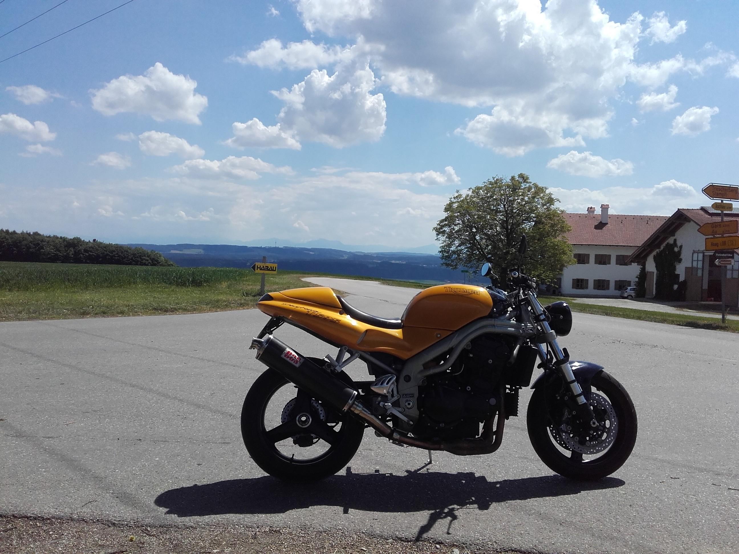

RobertR Geschrieben 22. Juni 2018 report Geschrieben 22. Juni 2018 fahr zwar eine Daytona mit BOS hier: da sieht der BOS riesig aus würde aber gern einen Shark am besten oder dieser hier im Internet finde ich keine Seite wo dieser Auspuff angeboten wird evtl. weiß jmd. was Zitieren
The Stig Geschrieben 23. Juni 2018 report Geschrieben 23. Juni 2018 Eblöd oder auch oft Eblöd Kleinanzeigen. Findet man so einiges. Gesendet von meinem MHA-L29 mit Tapatalk Zitieren
Triplemania Geschrieben 23. Juni 2018 report Geschrieben 23. Juni 2018 vor 14 Stunden schrieb RobertR: ...im Internet finde ich keine Seite wo dieser Auspuff angeboten wird evtl. weiß jmd. was Ich weiß jedenfalls, wen Du nach diesem Auspuff fragen kannst. Das abgebildete Moped gehört einem unserer Forenuser. Wenn Du BoNr2 anschreibst, hilft er bestimmt gern. Am besten aber per Email, er liest hier nur noch selten mit weil er ein paar andere Baustellen hat. HTH Zitieren
Tuebinger Geschrieben 23. Juni 2018 Autor report Geschrieben 23. Juni 2018 ... du hast kein 595N Modell, sondern eine frühe T595-Daytona ... Der gezeigte Auspuff ist definitiv kein Shark, sondern kommt m.E. aus dem Hause "Speed Products" made in Germany (Form, Machart, Verlauf der Haltefedern ...) - in rund vermutlich ein "Cobra C5", könnte aber auch ein älterer "Barracuda" sein - und hängt an einem Halter von einer Triumph Racing Can. Die gute Nachricht ist, dass die Töpfe noch neu zukaufen sind, siehe Shop https://www.barracudaexhaust.com/ http://www.cobra-exhaust.com/de/ allerdings ist dann der schöne gefräste Halter nicht dabei, sondern eine einfache Blechlasche - und soweit ich weiss auch keine Carbonschelle, sondern eine einfach Blechschelle mit Gummi unterlegt. Hoffe geholfen zu haben. Gruß vom T. Zitieren
