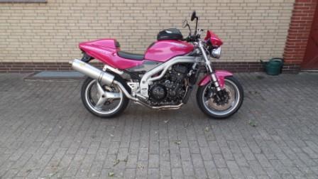

The Stig Geschrieben 24. Juni 2018 report Geschrieben 24. Juni 2018 Mein Leovince hat 40 cm länge, hat ABE, ist hoch und den gibt es öfters mal billig zu kaufen. Zitieren

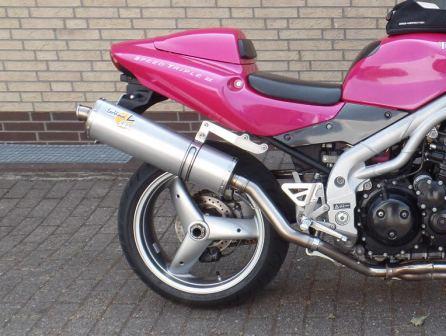

Bieli66 Geschrieben 11. August 2018 report Geschrieben 11. August 2018 So, nun ist es ein Leo Vince oval mit Alumantel geworden . Dank des tollen Beitrages vom Tuebinger war ich ja bereits wegen der speziellen Einbausituation und vor Größe (Kanonenrohr) vorgewarnt . Prämisse war für mich die Blinker an Ort und Stelle zu behalten. Glücklicherweise konnte das Zwischenrohr minimal verdreht werden und die Steckverbindung zwischen ESD und Zwischenrohr hatte ausreichend Luft, so dass ich den ESD 3,5 cm tiefer spannungsfrei aufhängen konnte. Dafür habe ich einen Adapter aus Alu gebaut, der die gleiche Breite wie die Schelle hat. Als Ergebnis hängt die Anlage mit 2,5 cm unter den Kellermänner und ist eng am Motorrad geführt. Außerdem habe ich die hinteren Fußrasten komplett entfernt, weil sie nicht benötigt werden. Mir gefällt es so sehr gut . Nach Rücksprache mit dem fachkundigen Vorbesitzer meiner 595n habe ich erfahren, dass bereits ein optimiertes Mapping aufgespielt wurde, welches gut passte. Ich habe nur noch eine Adaption vorgenommen und jetzt läuft die Speedy mit der LeoVince ganz toll. Der Sound ist auch klasse. Die Verarbeitungsqualität und Machart hat der Tuebinger bereits gut beschrieben. Grüße K. Zitieren

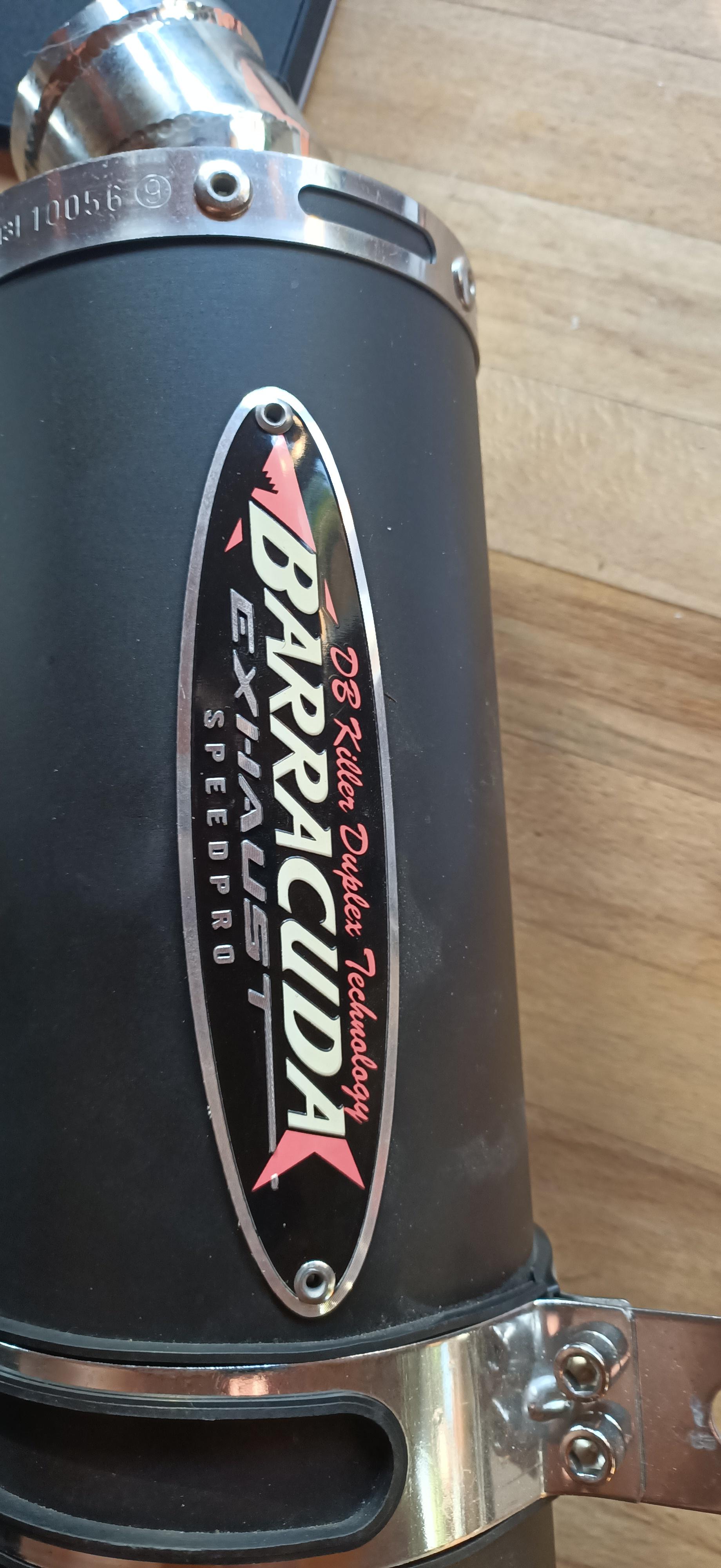

Marsipulami Geschrieben 4. August 2020 report Geschrieben 4. August 2020 (bearbeitet) Hallo zusammen Bin der NEUE hier. Bin bei meiner Suche im Internet auf diesen tollen Beitrag gestossen. Vielleicht kann ich den Beitrag mit meinem Barracuda Auspuff noch etwas erweitern: Der Sound des Barracuda ist einiges kerniger und etwas lauter im Vergleich zum originalen. Er knallt auch ganz hübsch, sobald die Maschine warm gelaufen ist und die Motorenbremse arbeitet. Leider habe ich nicht viele Vergleiche zur Hand und kann betreffend Leistung gar nichts sagen. Jedoch ist der Barracuda gefühlt viel leichter als der Originale. Zur Verarbeitung kann ich ohne Vergleiche nur sagen, dass er einen sehr wertigen Eindruck macht und perfekt an die vorhandene Aufhängung passt. Wenn ich mir eure Bilder so anschaue, sieht meiner echt mikrig aus..... Wenn interesse besteht, kann ich gern auch ein Soundfile machen sofern man dies hier hochladen könnte. Grüsse Marsipulami Bearbeitet 4. August 2020 von Marsipulami Zitieren

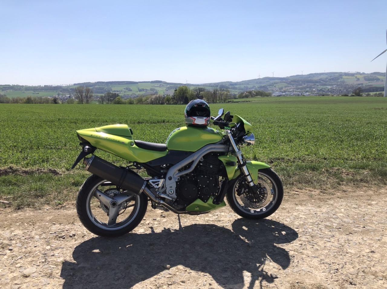

The Stig Geschrieben 4. August 2020 report Geschrieben 4. August 2020 SC Project Oval Carbon. Zitieren
Marsipulami Geschrieben 4. August 2020 report Geschrieben 4. August 2020 (bearbeitet) Der sieht auch scharf aus STIG Vorallem gefällt mir, das er etwas steiler hinten hoch geht als der Barracuda. Wie klingt das Teil? Bearbeitet 4. August 2020 von Marsipulami Zitieren
The Stig Geschrieben 5. August 2020 report Geschrieben 5. August 2020 Klingt relativ Aggressiv wenn man ans Gas geht. Zitieren
