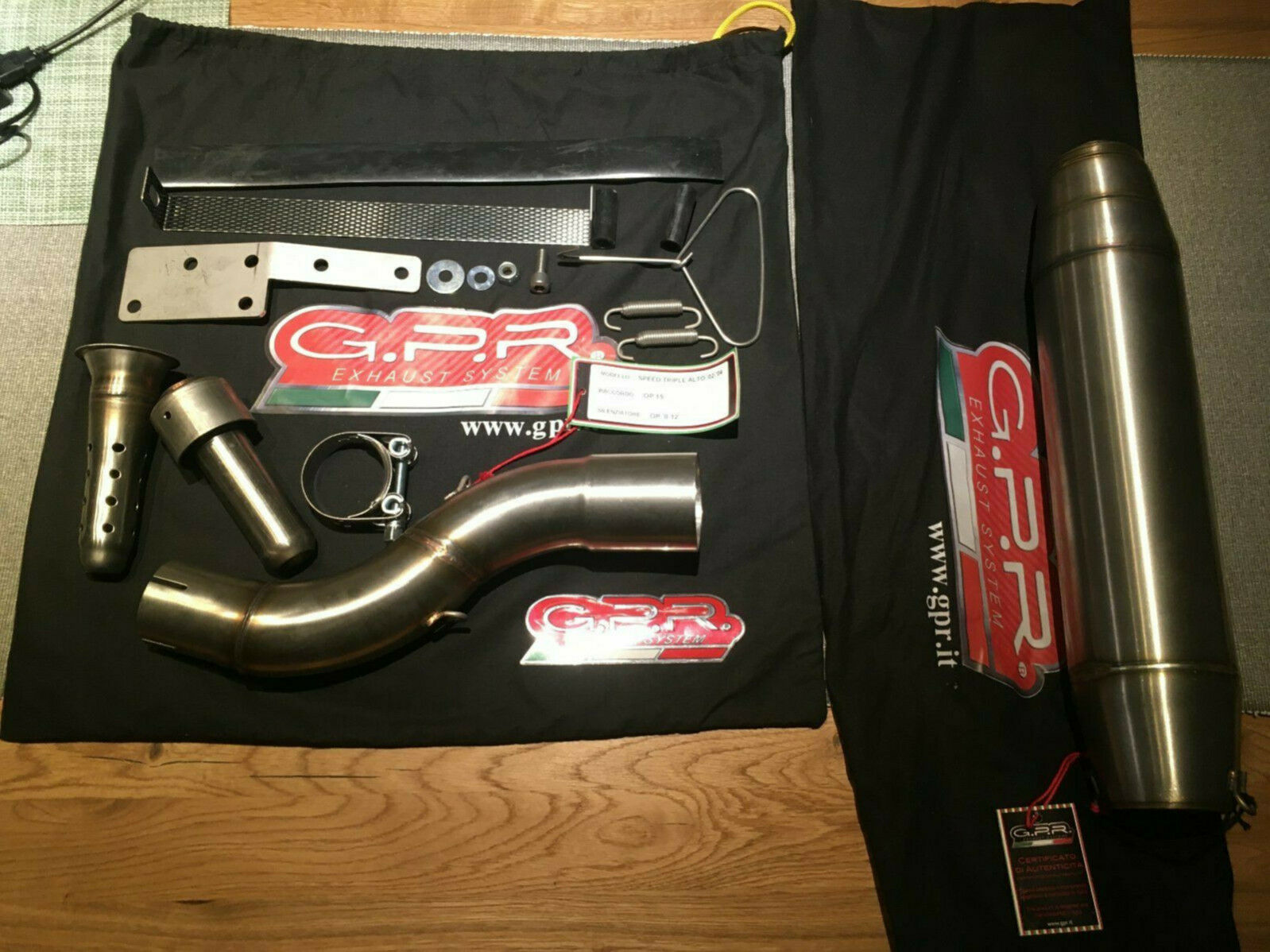

The Stig Geschrieben 19. Oktober 2020 report Geschrieben 19. Oktober 2020 (bearbeitet) Zum GPR weil ich es gerade sehe. 2!!!! DB Killer. Anders ist das Ding nicht konform zu bekommen. (Und dann habe ich immer noch zweifel) Das Ding möchte ich mal auf der Rolle sehen ;) Bearbeitet 19. Oktober 2020 von The Stig Zitieren
Tuebinger Geschrieben 19. Oktober 2020 Autor report Geschrieben 19. Oktober 2020 (bearbeitet) Das war schon immer so bei G.P.R. auch bei der Classic Line, siehe meinen Erfahrungsbericht, die Töpfe sehen zwar hübsch aus und klingen super, sind aber schlecht verarbeitet und der Motor läuft nicht mehr richtig damit Muss jeder selbst entscheiden was wichtig ist... Gruß vom T. Bearbeitet 19. Oktober 2020 von Tuebinger Zitieren
