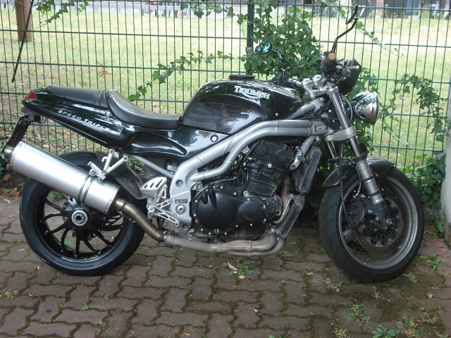

SiRoBo Geschrieben 7. Juli 2014 Autor report Geschrieben 7. Juli 2014 Inzwischen habe ich den 180/55 R17 PiPo auf einer 5,5" Felge ca. 350 km gefahren. Felge kommt von einer 2008er Speed Triple, auf der Waage 6,8 kg ohne Reifen. Beobachtung beim Einbau: Höher baut der Reifen nicht. Ich habe in etwa den gleichen Abstand zwischen HRA und Reifen wie zuvor. Der Spalt ist eher einen Tick größer. Fahreindruck: Ich brauche einen Tick weniger Schräglage mit der Reifen/Felge-Kombination. Zusätzlich zu meinem eigenen Eindruck ist der Gschaefti gestern vor mir bei gleicher Geschwindigkeit tiefer gelegen als ich. Das Verschleißbild am Reifen gibt mir auch Recht. Bin noch nicht ganz auf Kante, beim Originalreifen wäre ich es schon gewesen bei meiner Kurvengeschwindigkeit. Die Kiste fühlt sich hecklastiger an. Kann zum einen am kleineren Hinterrad-Durchmesser liegen (Spalt war ja ein paar wenige mm größer und der Lenkkopfwinkel wird flacher), zum anderen aber auch am zeitgleich montierten, schweren Termignoni-Auspuff. Geht aber trotzdem noch gut ums Eck. Das ist Meckern auf hohem Niveau. Jetzt fahre ich erstmal den Reifen runter und dann kommt der 190/55 R17 auf die Originalfelge. Das Gute in dem Fall am PiPo: nach spätestens 3000km ist der runter. Dann kann der nächste getestet werden. Zitieren
SiRoBo Geschrieben 8. Juli 2014 Autor report Geschrieben 8. Juli 2014 Hier noch ein paar optische Eindrücke. Sieht halt aus wie ein 1050er Hinterrad an einer T509 mit gesunder Verschmutzung. War vor der Probefahrt am Sonntag. Deswegen erstreckt sich der Angststreifen auch noch über den kompletten Reifen. Zitieren
