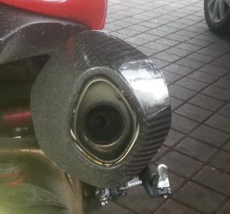

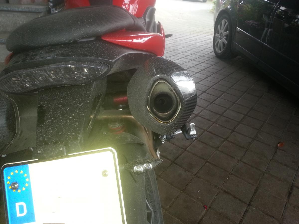

Triple/one Geschrieben 13. Oktober 2014 report Geschrieben 13. Oktober 2014 Servus Dann hast Du aber andere Eater, wenn Deine bei dem Bild oben draussen sind. Die Eater sind ja das ganze Metallene Rombenteil. Das ist bei Dir ja auch noch zu sehen. Wenn Deine Eater draussen wären, dann wäre das Metallene ja auch nicht mehr da. Oder ? Grüßle Zitieren
ritzibitzi Geschrieben 13. Oktober 2014 report Geschrieben 13. Oktober 2014 (bearbeitet) Igitt, ist die dreckig! Bearbeitet 13. Oktober 2014 von ritzibitzi Zitieren
Triple/one Geschrieben 13. Oktober 2014 report Geschrieben 13. Oktober 2014 Igitt, ist die dreckig! Hi Neee schon wieder Sauber. Das war heute nach der Arbeit. Bin in den Regen gekommen. Grüßle Zitieren
runzl Geschrieben 13. Oktober 2014 report Geschrieben 13. Oktober 2014 Darum hab ich ja gefragt ob die draußen sind. Bei dir triple/one sieht man ja dass der Querschnitt im oberen drittel verstopft ist. Bei moerchen ist der gesamte Querschnitt frei. Also passt alles. So wie ich mir das dachte :) Zitieren
moerchen Geschrieben 13. Oktober 2014 report Geschrieben 13. Oktober 2014 Triple/one, du hattest die wohl noch nie draußen oder?^^ Selten so nen großen db-Eater gesehn wie bei der Speedy - die Teile könnteste auch bei Fr. Uhse verkaufen O.o Der komplette rhombusförmige Einsatz ist Teil des Eaters zzgl. nem halben Meter Rohr (+/- ... ;) ). Zitieren
TripSpeed-KA Geschrieben 13. Oktober 2014 report Geschrieben 13. Oktober 2014 Na da kann ich moerchen bestätigen... Wat en Ding! Also ich hab jetzt über 30.000 auf dem arrow runter und er wird marginal lauter... Mir fehlt immer noch Bass bei der Sache... Aber ohne ist wirklich im Alltag unfahrbar, auch wenn sie im standgas unfassbar kernig klingt :) Zitieren
Triple/one Geschrieben 14. Oktober 2014 report Geschrieben 14. Oktober 2014 Moin Moin Ok dann hat Moerchen den Eater aber aufgebohrt und nicht nur rausgemacht. Das war was ich nicht verstanden habe. Die Rombenteile sind ja der Eater. Wenn Moerchen schreibt, der Eater ist draussen, dann dürften die Rombenteile ja nicht mehr drinn sein. Oder wird der Eater von den Rombenteilen festgehalten, quasi reingedrückt, oder oder ???? Nein ich hatte die Eater noch nicht draussen, kann es mir also nur vorstellen. Grüßle Zitieren
runzl Geschrieben 14. Oktober 2014 report Geschrieben 14. Oktober 2014 Die Rhomben sind doch nicht mehr drin? :D Kuck mal das Bild genau an, der Querschnitt ist so riesig Zitieren

Triple/one Geschrieben 15. Oktober 2014 report Geschrieben 15. Oktober 2014 (bearbeitet) Hallo Die Rhomben sind doch nicht mehr drin? :D Kuck mal das Bild genau an, der Querschnitt ist so riesig Mach das Bild von moerchen mal größer. Also ich sehe das auf beiden Bildern, der Eater noch eingebaut ist. Dei moerchen sind die Metallenen Romben doch noch drinn. Ich hab doch nichts an den Augen. Oder seht Ihr keinen Metallenen Romben Rahmen ??? Klar das Loch ist groß und Schwarz, aber es ist ein Metallener Rombenrahmen zu sehen. Oder ??? Bei meinem Bild, sieht man das der Eater, ein Teil ist. Bei moerchen ist doch das Metallenene Rombenteil auch noch vorhanden. Ich hab doch keine zwei Metallenen Rombenteile. Da ist nur das Dicke Metallene Rombenteil zu sehen. Wenn der Eater draussen ist, dürfte man doch nur, das Carbon Romben abdeckungskappen teil sehen. PS: Es kann nur sein, das moerchen, dieses Metallene Rombenteil ohne Eater eingesetzt hat. Aber dazu muss er den Eater ja abgesägt haben, weil das Rombentei ja mit dem Eater verschweißt ist. Grüßle Bearbeitet 15. Oktober 2014 von Triple/one Zitieren
Libbi Geschrieben 16. Oktober 2014 report Geschrieben 16. Oktober 2014 (bearbeitet) Nein, der Eater ist draußen. Sieht bei mir genauso aus. Das gesamte metallene Rhombenteil sind mit Eater zwei etwa 1 Millimeter starke Bleche direkt aneinander. Der Eater mit seinem Rhombenteil passt genau auf Stoß in das äußere Rhombenteil vom Auspuff. Auf dem rechten Bild kannst du sogar die zwei Bleche aneinander erkennen. Da die so fest auf Stoß aneinander stecken, ist der Ausbau der Eater ja auch etwas schwierig. Bearbeitet 16. Oktober 2014 von Libbi Zitieren
